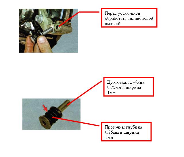

Пробег 25000. Задолбали направляющие суппортов :roulette: Потёк задний левый аммортизатор. Всё!!! Машине 2 года 4 месяца.
Сб мар 06, 2010 22:31
Сообщение Re: Как вам амулет?
Да, была служебная Нубира, а теперь нет, поэтому счётчик начал крутиться гораздо уверенней. Ставил направляющие с газели. 2 дня и всё - таже песня. :sad: Буду втулки менять на бронзу, говорят на ланосах так лечат.

кузьмич а что не так с суппортами?
Вт мар 09, 2010 19:55
Профиль ICQ WWW
Торохтят. Вынимаю направляющие, надеваю термоусадку, вставляю, 3 дня тишина и покой :-) Потом грохот усиливается и всё с начала.

А зачем термоусадка?
Вт мар 09, 2010 20:43
Профиль ICQ WWW
С ней направляющие туго входят. А без неё как карандаш в стакане. :?

кузьмич фигня какая то, не должно так быть. Как будешь разбирать замерь диаметр направляющих. Ты вроде газелевские поставил, тогда померь родные если не выбросил, газелевские то же замерь.

Точно Emelya, фигня это слабо сказанно :drinks: При взгляде на Газелевские, родные и Ланосовские - они по диаметру вроде одинаковые.
Разгребусь с работой, поеду сделаю и отпишусь.

Всем привет!
На моей машине направляющие супортов немного модернизировали. Просто сделали проточки и установили обратно, но при этом в местах проточки установили резиновые колечка подходящие по диаметру + немного попшикали силиконовой смазкой перед установкой и все. Пробег 14000 км. данный девайс сделали при пробеге 2000 км.

Вася веришь, нет, если бы при первой смене колодок на 55000 км сдуру не загнул бы направляющие до сих пор бы ходили, а так уже 60000 ходят Газелевские. А проточка и на заводской есть, главное смазку правильную закладывать и следить что бы пыльник чистый был.

Емеля, но факт таков что на моих направляющих проточки не было, что касается пробега я с тобой согласен что 12000 не показатель, но тем не мение такой апдейт помогает избежать грохота направлящих.
