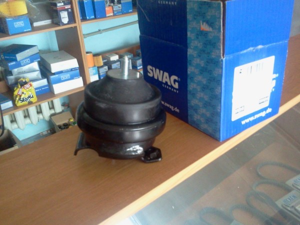

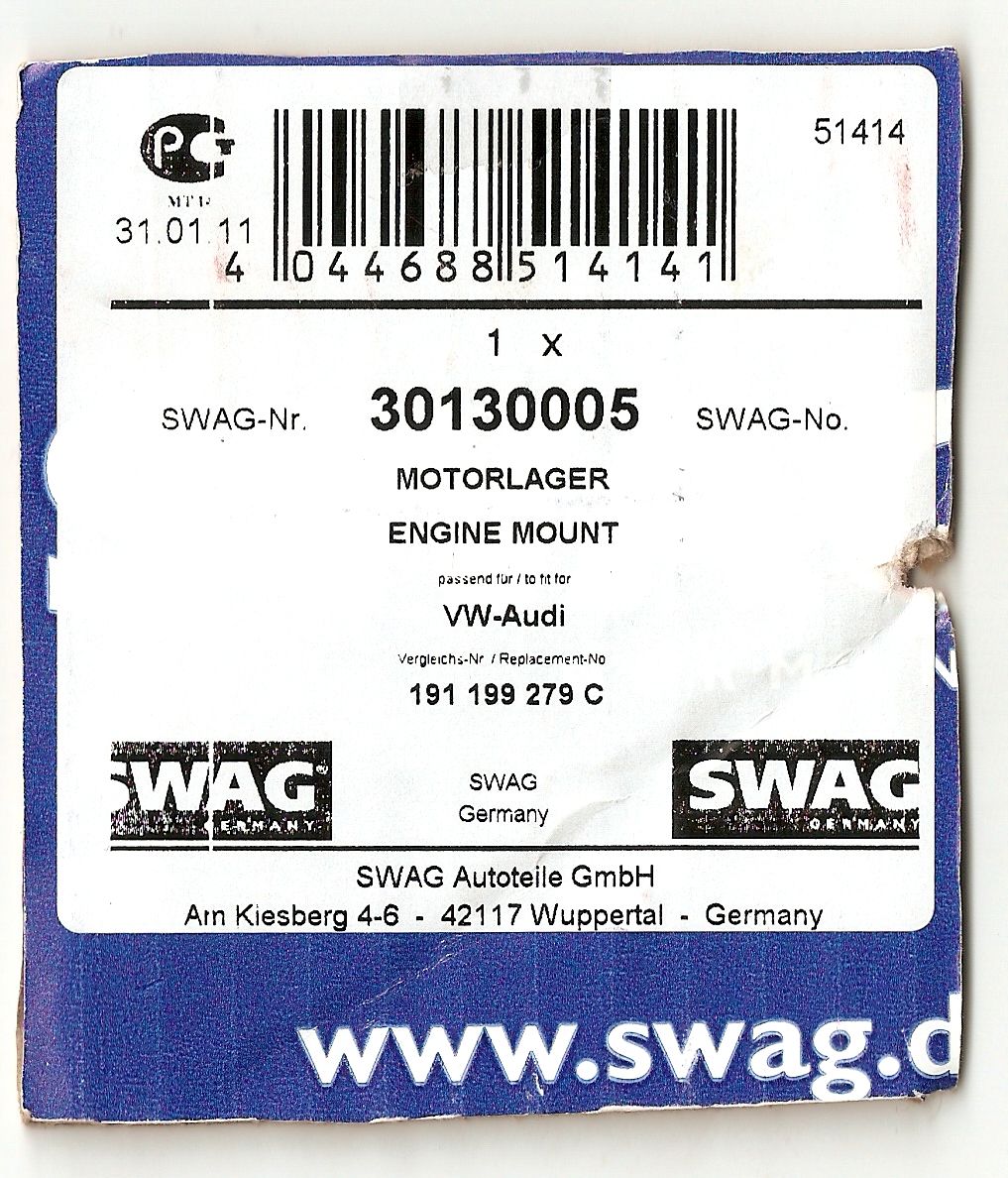

Я сегодня заменил переднюю подушку подушку, так как моя была чуть подорвана, заменил на гидроопору SWAG 30 13 0005 , брал здесь http://www.all4car.com.ua/search.html?a ... de=A&term= , качество отличное и на торце лазерное нанесение названия с номером, на самой резинке очень качественно написано ,но сфоткать не удалось (очень маленькое и телефоном не феншуй) прошу поверить на слово, стала как родная без спиливаний и съема кронштейна за 10 минут, самое сложное было снять защиту :), вибрации не было вообще и после замены не появилась, вибрация руля ушла после того как начал заправляться 95 евро и через недельку как машинка адаптировалась пропала вибрация и она ожила уже как 3,5 месяца, а подушку менял потому что знал что подорванная и трубку кондера из за нее разорвало!
Дальше фото подушки, коробочки и наклейки сканированное на сканере чтобы было видней...

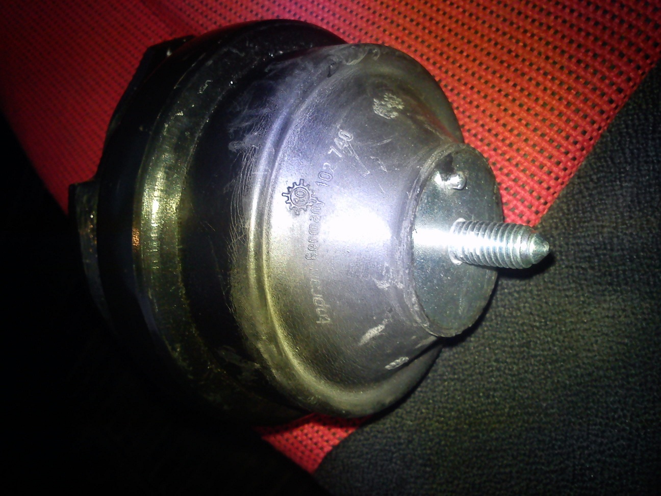

Поставил вот такую, TOPRAN 102 740. Стало лучше но надолго ли, не знаю. Пишут что это болячка!

Болячка что именно?
Болячка именно передняя подушка! Говорят что и на фольцах такая же х...нь.
У меня 37000 родная не порвалась просто стала хр...ново работать. Появились удары при старте, и при движении - когда тормозишь двигателем или резкий газ

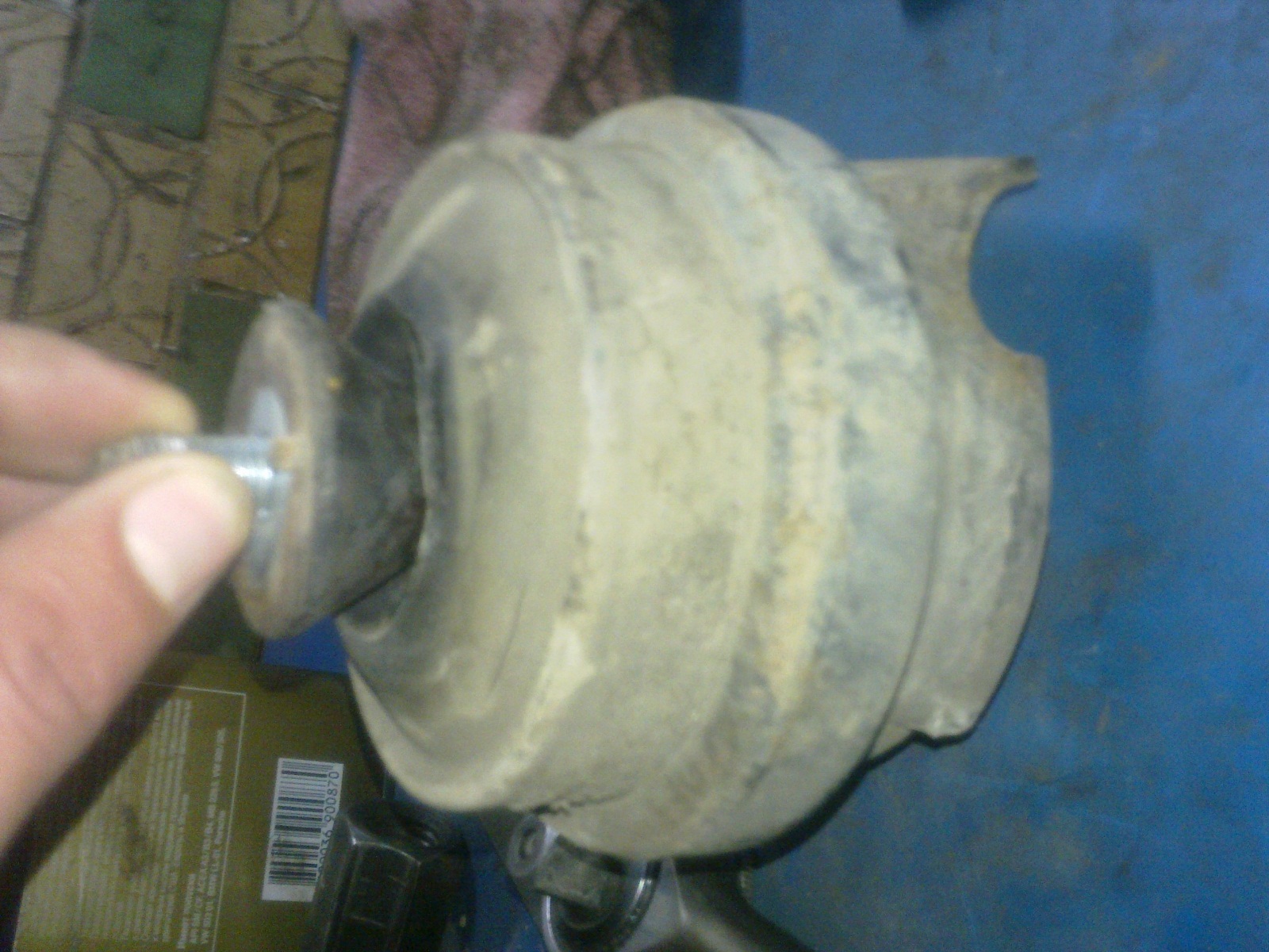

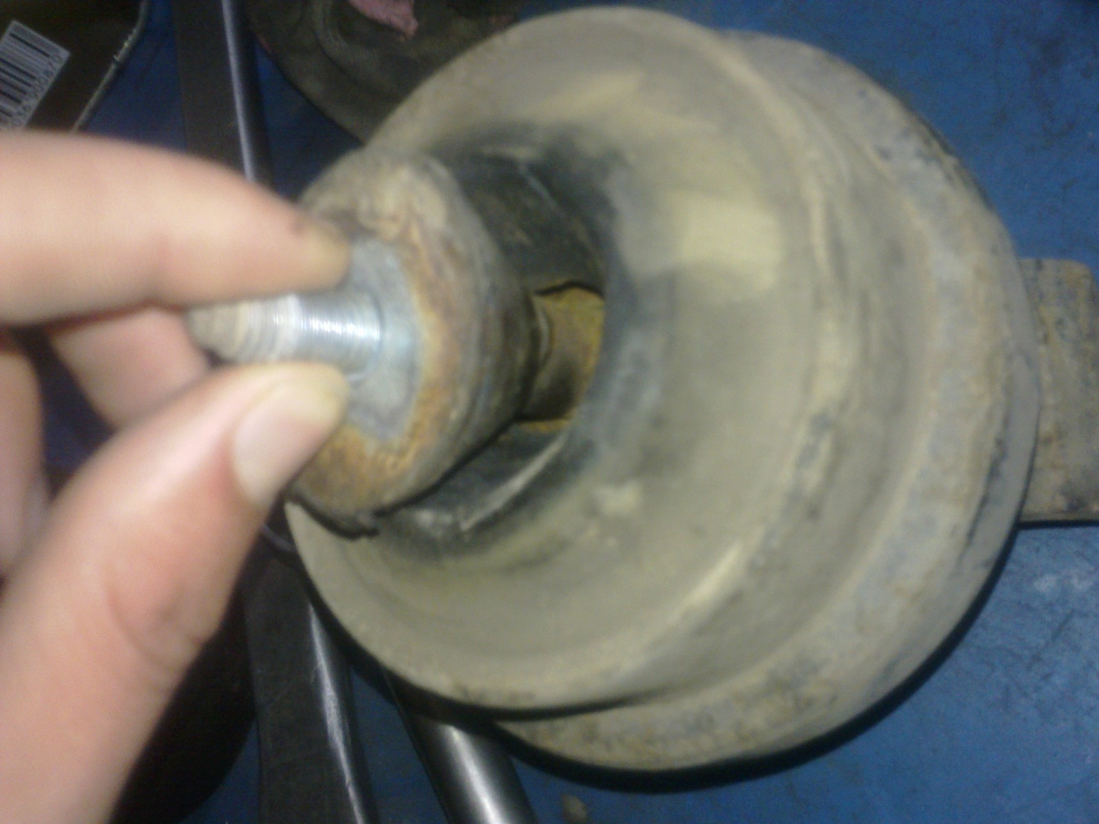

Поменял подушку... вот так смотрелась старая... Разорванная в хлам...

ооо у меня точно так было ...
Вів листопада 29, 2011 21:54 WWW
Повідомлення Re: Подушки двигателя
ОООО. И у меня один в один так же.С верху не видно что рваная а стук при трогании страшне.Я уже и на коробку грешил,думал пипец оси дифференциала,а оказалось все до безобразия просто.Поставил такую же как Артур по Свагу и лепота.
