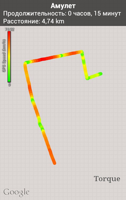

че то я так и не понял, как настроить.
у меня стоит Torque, записывает поездку, но при просмотре я просто вижу свой маршрут без карты.
так вот как сделать, чтобы данный маршрут можно было посмотреть на карте? куда и как нужно загружать?

Повідомлення Re: ELM327 v1.5 Mini Bluetooth OBD-II сканер на Амулет
получается что-то такое (см. фото ниже):
Caesar написав:
Я писал, что у меня карта уже была загружена с Google Map до загрузки Torque, при запуске программы GPS начинает работать и показывает на карте точку начала и дальше весь маршрут, карта подгружается с Google, (опять же, маршрут на карте можно видеть при включеном WiFi или наличия интернета ), учтите, что зона покрытия WiFi небольшая (мы не в Европе), выйдя за зону будете видеть только линию курсора, при соединении с интернетом - появляется карта с вашим маршрутом.
Для информации: сейчас рассматриваются проекты установки в городах беспроводного интернета с использованием открытого доступа через WiFi (антенны с круговой диаграмой направленности), тогда всем будет хорошо, но это в будущем.
А лучше загрузить карту, которая используется для GPS навигаторов (не всю, а ту по которой мы будем ездить, Австралия не нужна), для этого есть программа NAVITEL и другие, тогда она будет постоянно на Вашем смартфоне, все остальное уже описано.
