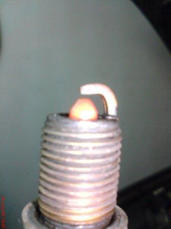

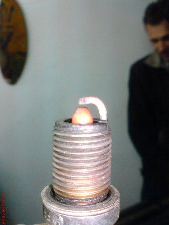

Естественно. Ведь наличие на свечах налёта нормального красного цвета говорит о наличии в нашем хорошем бодяжном бензине нормальных и очень полезных для двигателя ферросодержащих присадок. С этими присадками переход некоторых частей двигателя в мир иной (более счастливый) наступит вдвое быстрее.

вот такие бякные свечи от нашего бензуса 8-) :?

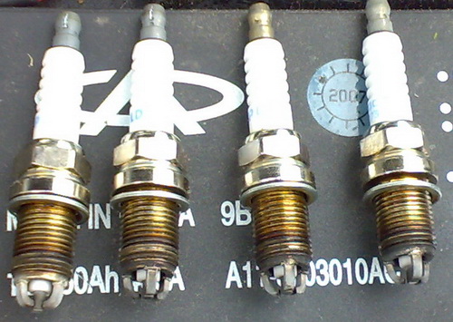

Мини отчет: на днях друг подогнал мне NGK BKR6E-11, грех было не попробовать вкрутить...забегая вперед - о чудо значительно уменьшилась вибрация на руле и мотор стал работать "мягче"
На фото оригинальное китайское чудо-юдо свечи. Смешно, но факт - они чистые, незначительний пепельный нагар легко стирается пальцем. Ну естественно подошел народ поглядеть, все как одни - класные свечи! не трогай их! хуже сделаеш!

Интересная статья! Опыты разносторонние, но это и так было ясно - хорошие свечи стоят хороших денег. Только по-моему, авторы не учли один момент - фактор плохого бензина, который может убить любые свечи и чем они дороже - тем больнее.
Кстати, я как раз поставил себе сегодня BERU Ultra( маркировка 14F-7DU). Ощущения конечно субъективные, но Бошевский иттриум свои 10 тык уже отходил (поутру троили) и по звуку и ровной тихой работе мотора замена свечей была вполне оправдана. Ехать сразу стало комфортнее. Ничего феноменального, просто новые хорошие свечи. По расходу отпишусь позднее в своем БЖ
