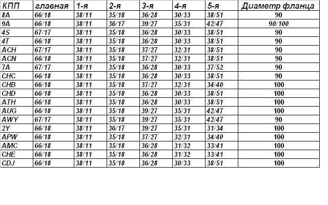

КПП фольца и применяемость к нам:
На корпусе дифференциала, на ребрах со стороны левого ШРУСа: 020-….-….-…….
На колоколе снизу снаружи- площадка. На ней- первыми знаками обозначение из первого столбика таблицы (нужны только те у которых диаметр фланца 100)
Могу банить всех, но не хочу
Нед січня 03, 2010 15:44
Повідомлень: 221
Автомобиль: Амулет
Повідомлення Re: Неоригинальные запчасти на Chery Amulet / Каталог запчастей
походу наша CHB а пробовать надо CHD или AMC в гольфиках главная по моему другая.
Пятиступенчатая коробка передач типа 020 идентична по конструкции четырехступенчатой коробке передач типа 020, поэтому многие операции аналогичны. Обозначение для двигателей рабочим объемом:
– 1,6 л 020 (4Т или 9А)
– 1,8 л 020 (8А)
Заправочный объем 2,0 л
Тип масла SAE 80 или SAE 90
Передаточные отношения:
– 1-я передача 3,455
– 2-я передача 2,118
– 3-я передача 1,444
– 4-я передача 1,129
– 5-я передача 0,894
– задний ход 3,167
– главная передача 3,941
инфа с сайта http://www.autoprospect.ru/volkswagen/g ... a-020.html

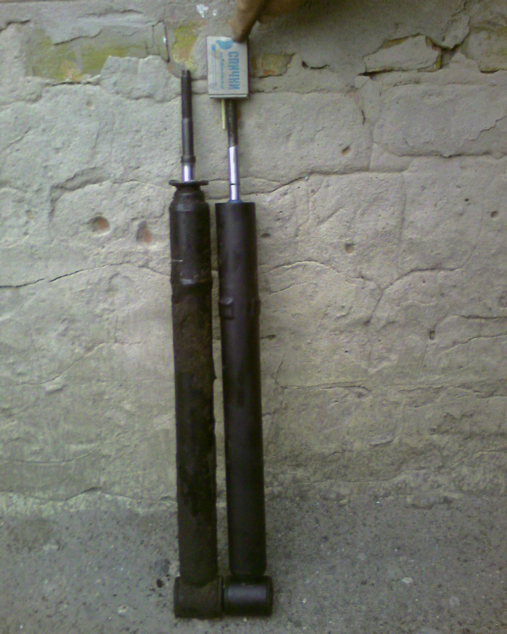

Вот она проблемма! Каяба 443800 на 5 см меньше родных.
Суб травня 15, 2010 16:57
Повідомлень: 455
Звідки: Днепродзержинск
Автомобиль: Amulet luxury
Характеристика "залётный" это про кого? :o
Спокойно езжу на KYB-443800, при установке никакой разницы в 5 см не наблюдал! ;)
Разница есть, но в пределах 1-1.5 см! 8-)
Не нужно в этой ветке распространять не проверенную инфу? :spam:

Я про этого человека: accord-auto
SAMARA написав:
Уверен, что KYB-443800 поставил?, а человек что ж тогда ставил???
SAMARA написав:
Вот именно!!! я пишу проверенную информацию, пишу то, что сам ставил - задние KYB-343191.

вот какая разница каябы и родных

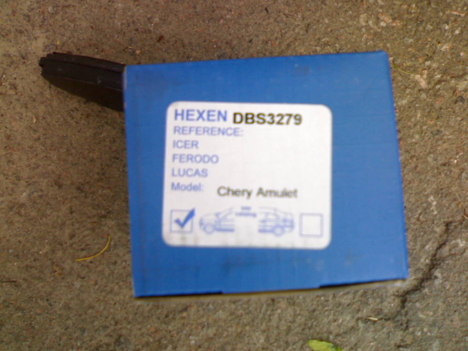

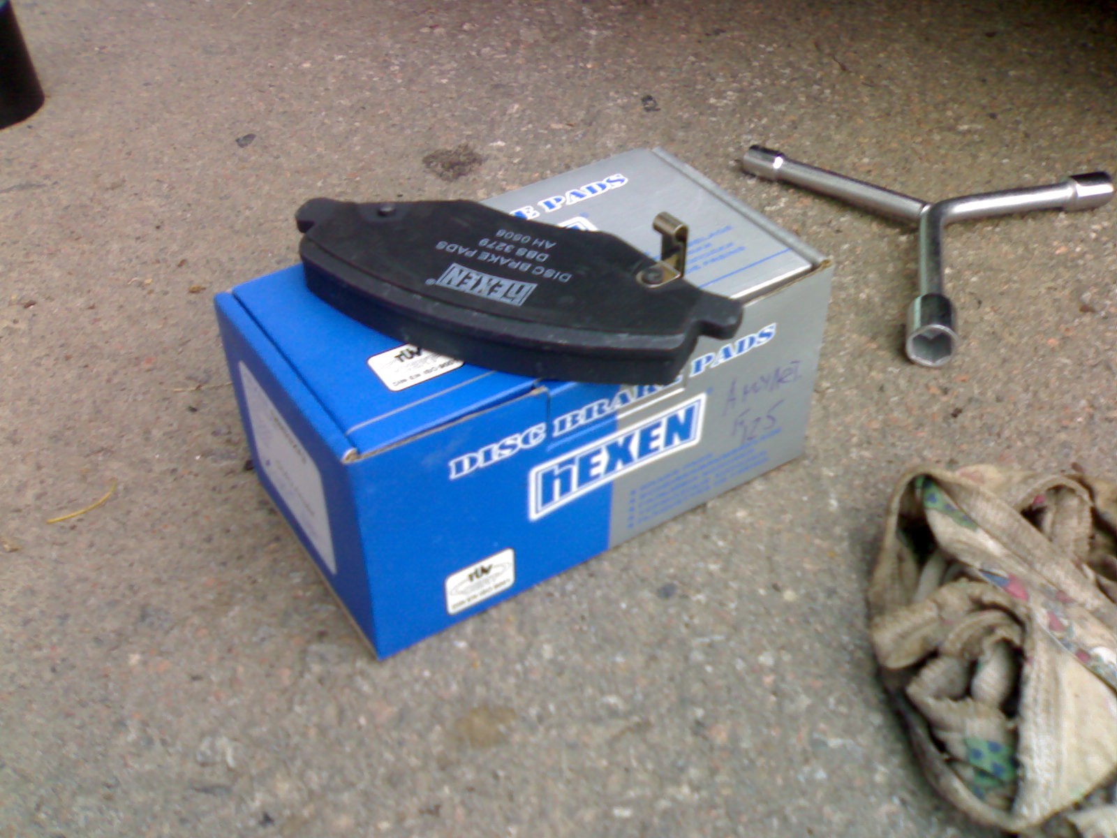

Я сегодня заменил тормозные колодки, тормоза стали на много лучше и не скрипят как те что стояли (Дафми)- не ставти они го...но, поставил HEXEN DBS 3279, стали как родные и механический индикатор износа есть, навид сделаны посолидней чем Дафми германия как мне сказали и цена 120 грн.
tel. 0667835411
