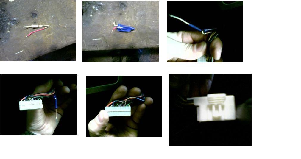

Наконец то выделил время для машинки и занялся вопросом с впаиванием диода! таки правда как ни странно но помогает :idea: если интересно есть фото этого процесса 8-) потребление тока уменьшилось с 0.7А до 0.04А. Респект тому кто нашёл этот способ устранения проблемы! :bye: Вся работа заняла 1 час + зарядка аккумулятора день. :moil: и проблемы нет :drag: :Lazy:

Виложи будь-ласка фотки процесу впайки діода, і якщо нетяжко який імено діод повинен бути чи це непринципово?
Пон грудня 15, 2008 10:24
Повідомлень: 221
Автомобиль: Амулет
Повідомлення Re: УкрАвто отзывает Амулет...

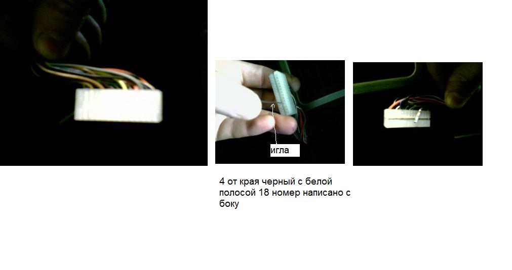

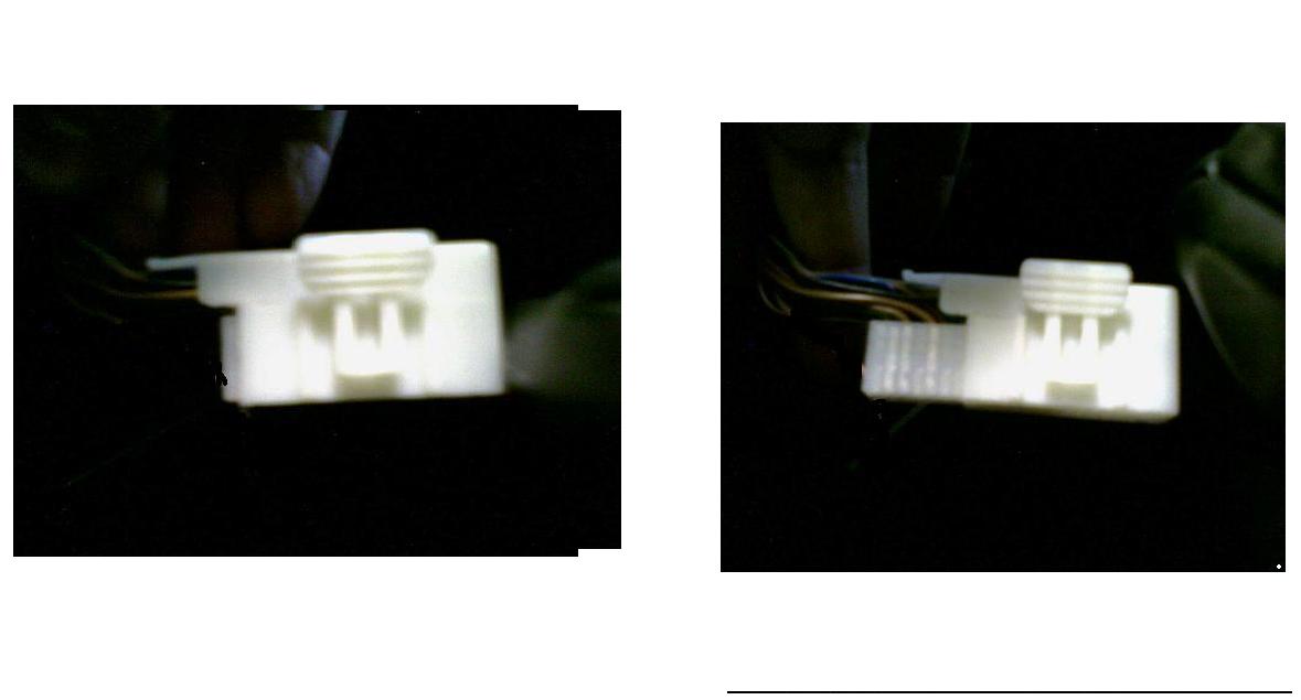

диод 1-1.5А любой как приборную понель снимать я не фоткал там всего один саморез сверху и вытаскиваешь рамку, откручиваешь приборную понель и вытаскиваешь колодку с проводами а дальше

и как результат :eek:

Дякую за фото!
