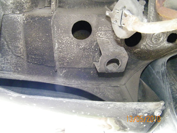

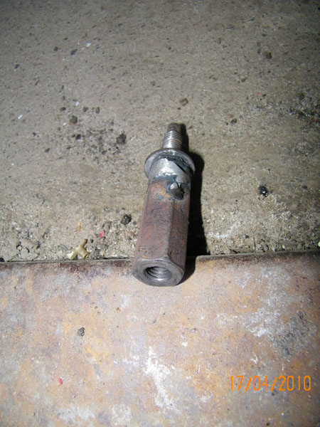

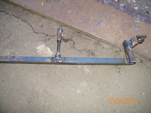

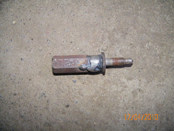

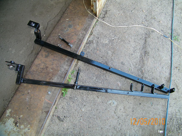

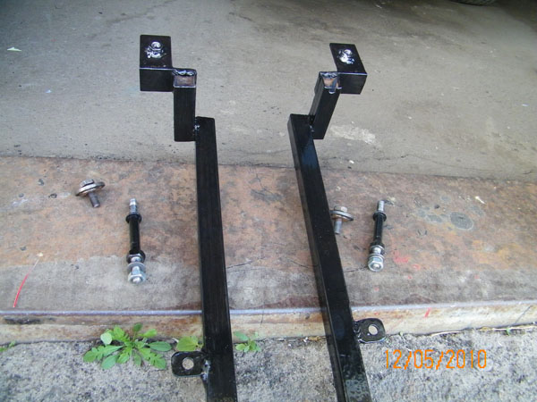

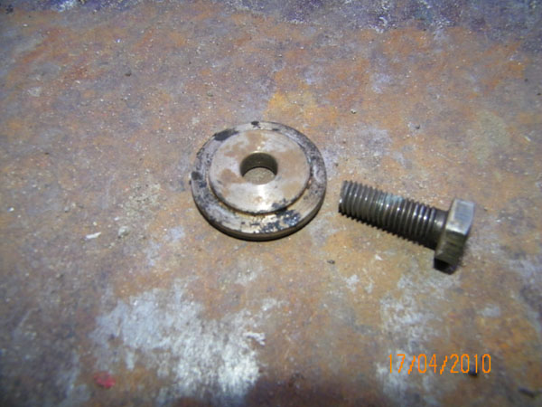

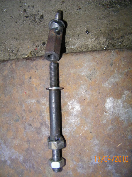

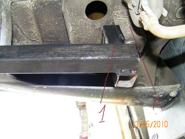

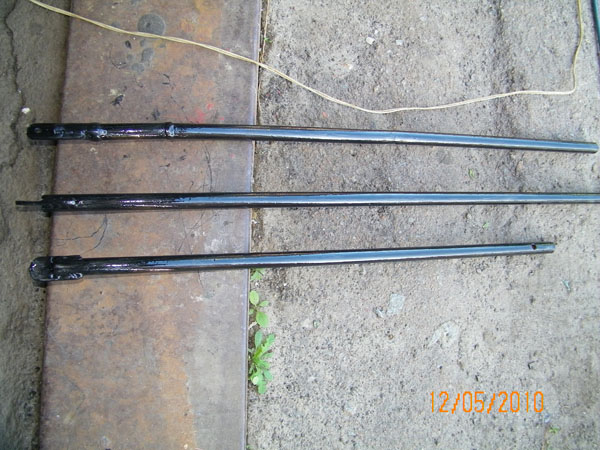

По просьбе "Caesar" скидываю подробное изготовление кронштейна. Для его изготовления нужен сварщик, токарь, голова, руки, желание, пару метров квадратной и круглой трубы, металлопрофель для гипсокартона.

Как-то мало фоток %)

Сейчас будут остальные, инет глючит!!!

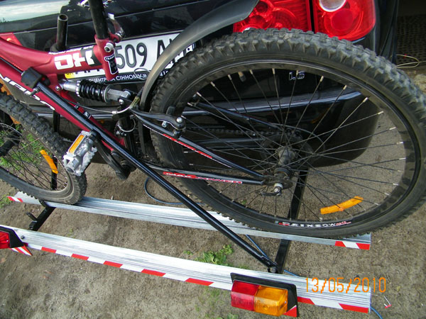

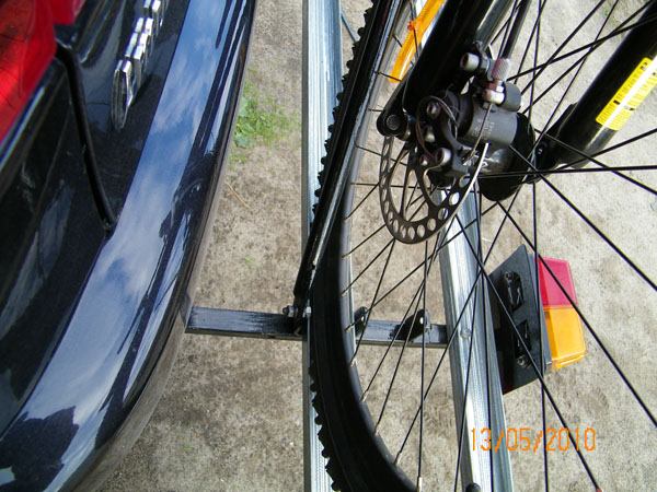

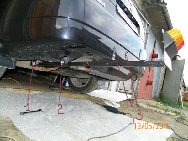

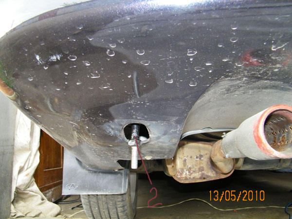

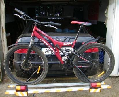

В заключение прицепил дополнительные фонари, профиль обклеил светоотражающей плёнкой. Данная конструкция устанавливается за 15 минут без ямы, лёжа на покрывале. В моём случае велосипед не выступает за пределы габаритов автомобиля(автомобильные зеркала выглядывают больше). Данный кронштейн выдерживает без проблем 105 кг.

Спасибо! Многим актуально! Я сам сижу думаю как бы используя одну скудную фотку этого кронштейна повторить )))
Как на трассе себя показал? Болтанка, расход, шум?
Сколько уже накатал с ним?

На трассе велосипед стоит устойчиво, по пересеченной местности ездил нормально-только канавы нужно аккуратно переезжать. На счет ГАИшников-то перебьются, вышел наказ 131 в дополнение 111: у підпункті 13.1.3 слова "закріплені у не встановленому для цього місці, закриті іншими предметами чи забруднені, що не дозволяє чітко визначити символи номерного знака з відстані двадцять метрів, а також керування транспортним засобом за відсутності талона про проходження державного технічного огляду" виключити. Теперь штрафовать имеют только за отсутствие или за номера неустановленного стандарта.
