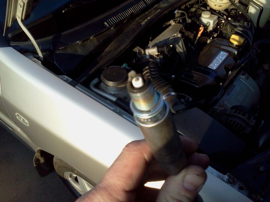

Повідомлень: 772
Автомобиль: Amulet lux
Повідомлення Re: Свечи
Сегодня выкрутил для визуалки свечку одну ниже фото, свечи NGK BCPR6EIX-11, прошли около 3000км, на бензине 95-й премиум Прибалтика!

З нами з: Чет жовтня 30, 2008 11:33
Повідомлень: 216
Звідки: Феодосия
Автомобиль: amulet luxary
классные свечи у меня bkr7eix-p после 5 тыщ и румунского 95 бенза точно такой вид
