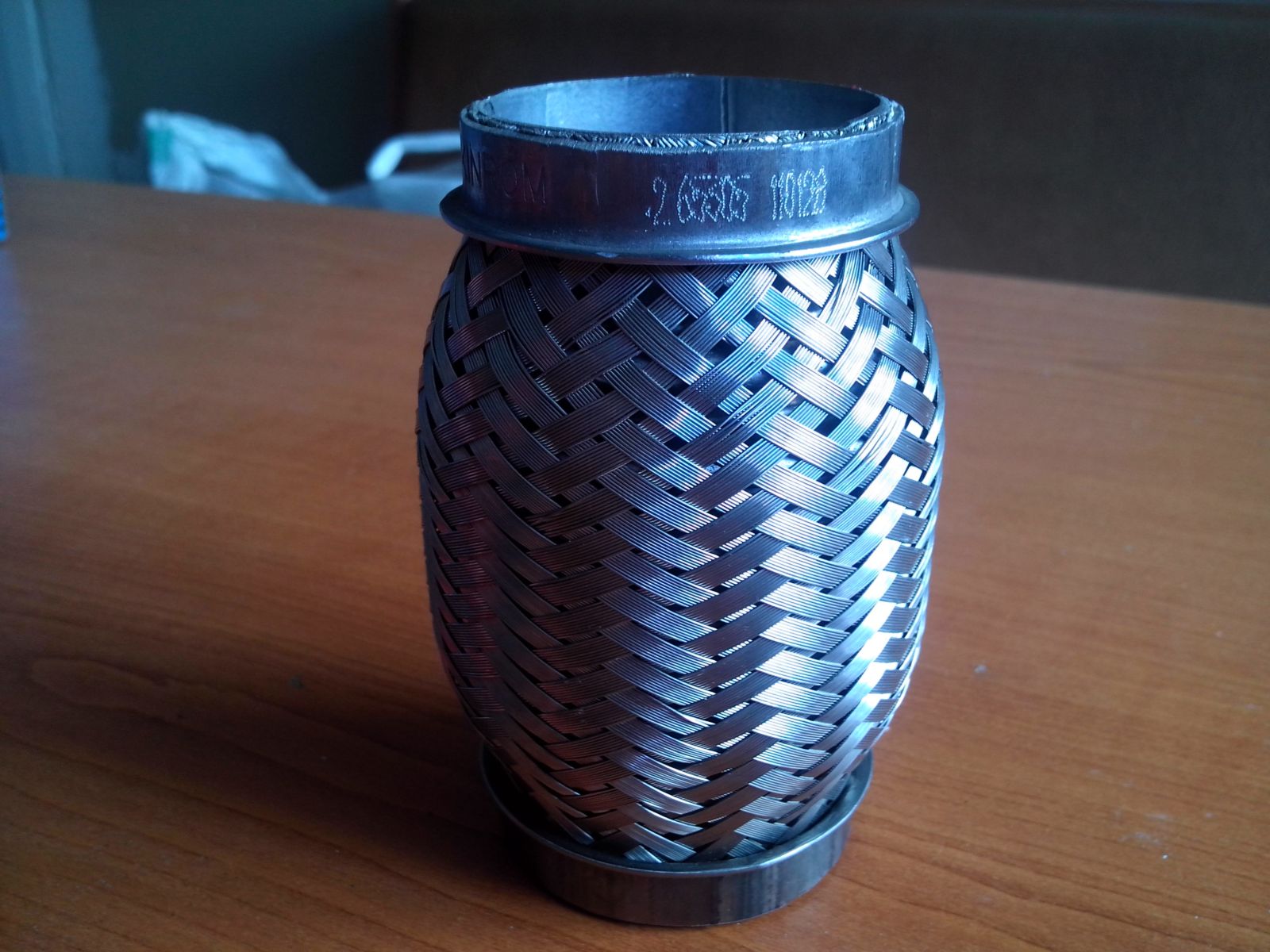

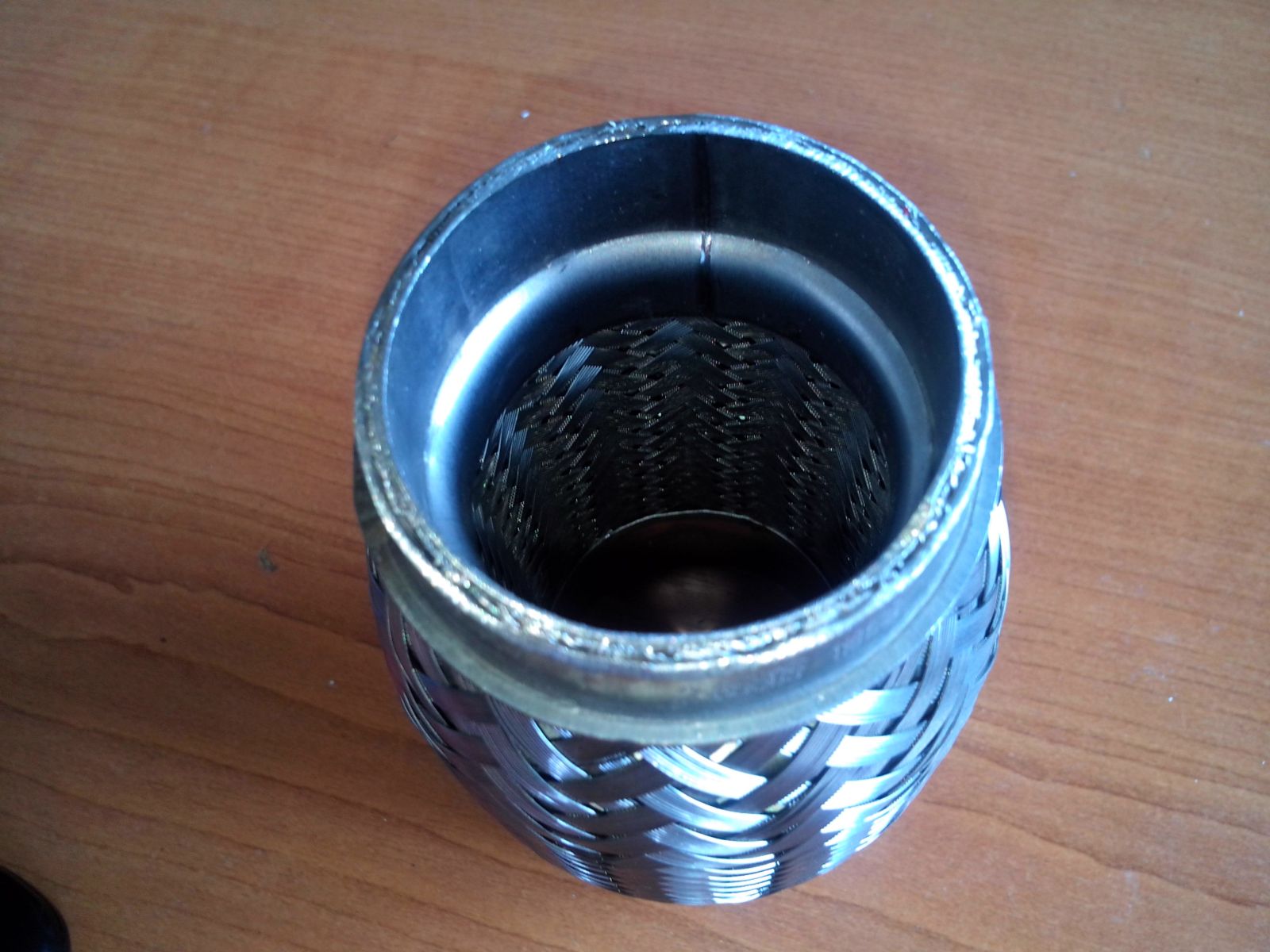

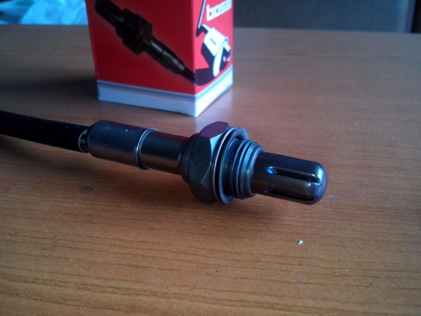

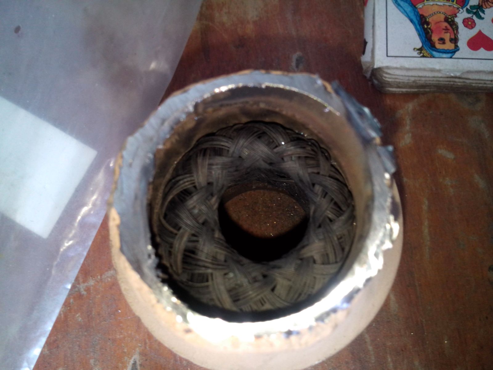

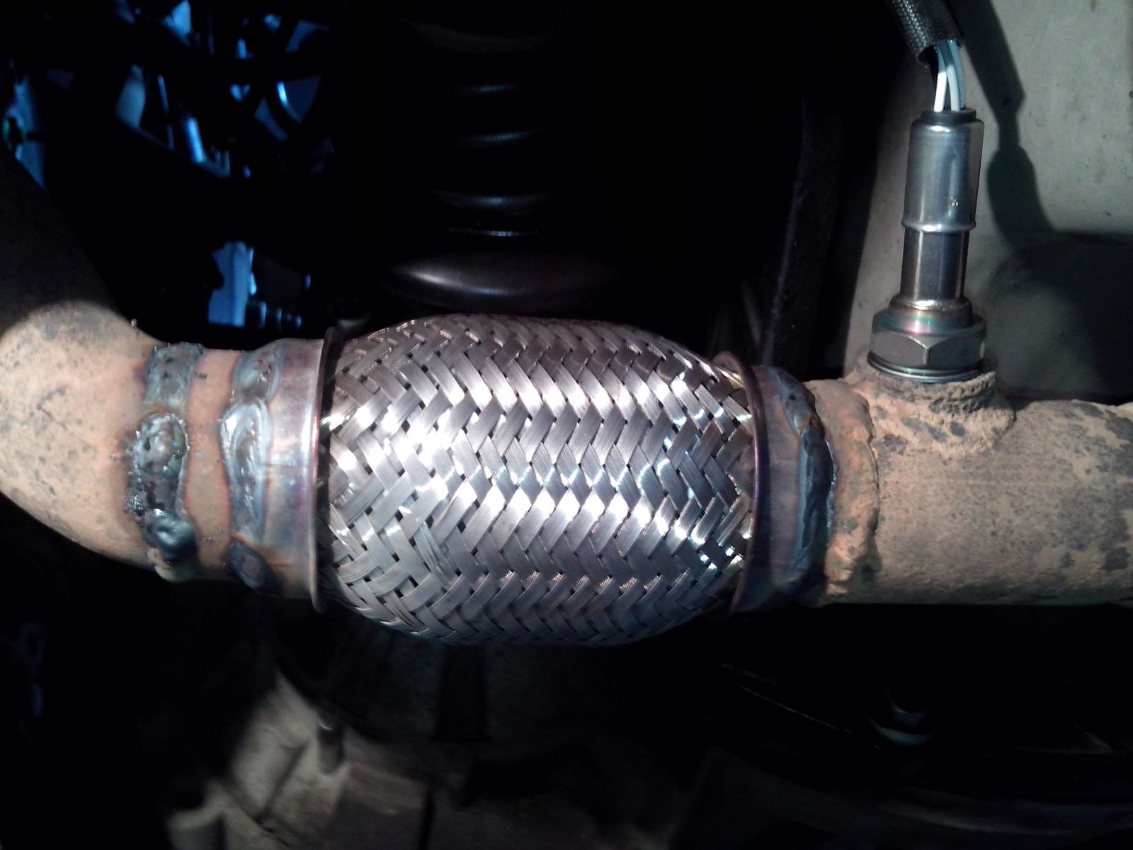

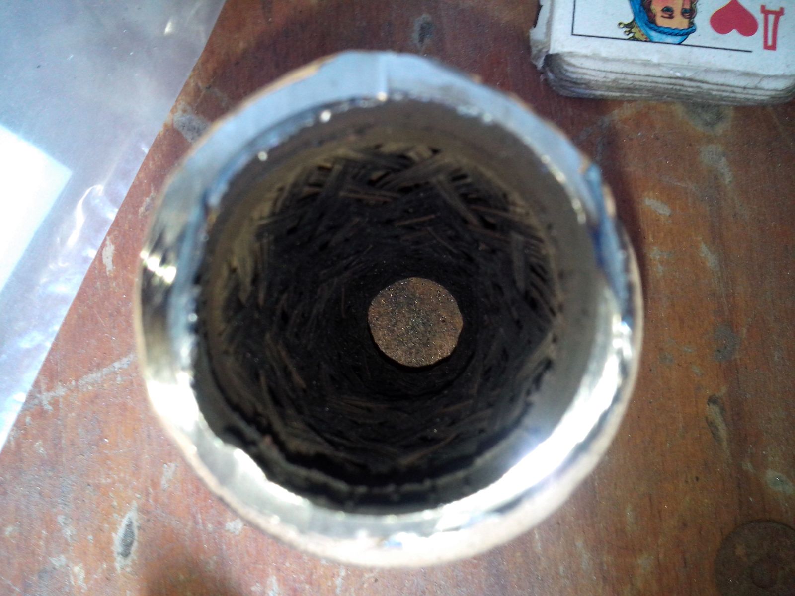

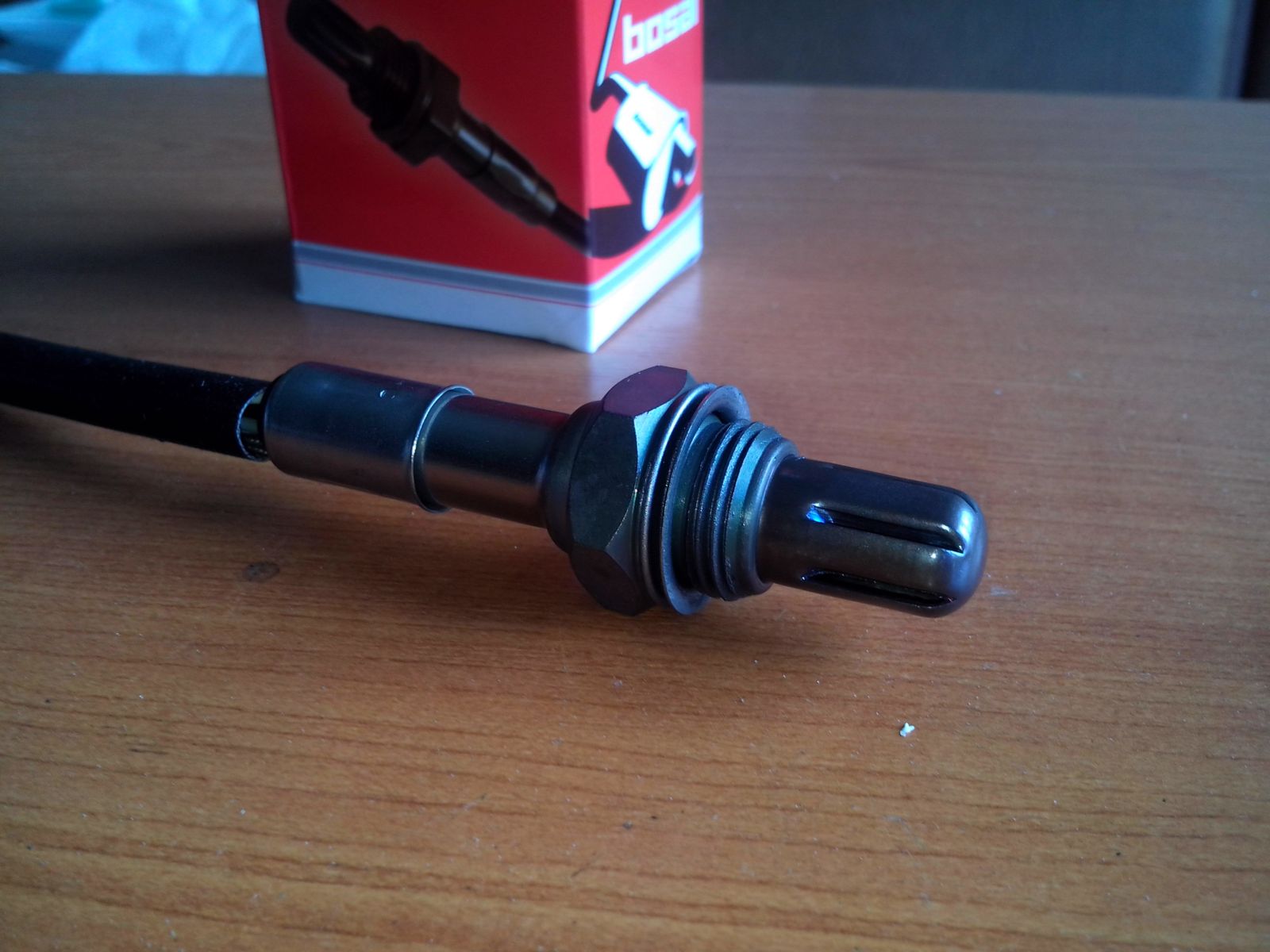

Сегодня я наконец то заменил гофру и паровозом лямбду все Bosal, самое интересное причина замены гофры это вибрация и гул, но не прогорание, когда ее отрезали я офигел, внутренняя оплетка скопилась в кучу и уменьшила отверстие отсюда и приколы, фотки ниже, варил на месте не снимая, дабы перебдеть, банально отключил мозги и все!
Фото ниже!

гм...интересно...А мощность двигателя из-за увеличившегося сопротивления не терялась, когда со старой гофрой ездил??? И еще вопрос: старая лямбда легко открутилась????

Терялась, лямбда легко открутилась!

На счет уменьшения сечения жестяк! Возможно такая х..ня на всех чери?! :grin:

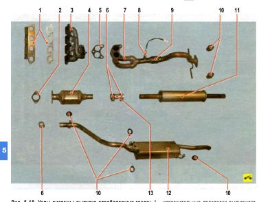

Сегодня осмотрел выпускную систему: оказывается гофра пока еще жива, прогорела соединительная труба (поз.13 на рисунке), а это уже меньшая головная боль, надеюсь. К стати, может у кого такое случалось, что ставили туда?

Токарь предложил выточить соединительную трубу из дюрали. Не будет ли хуже дюраль для выхлопной системы чем металлическая труба?
