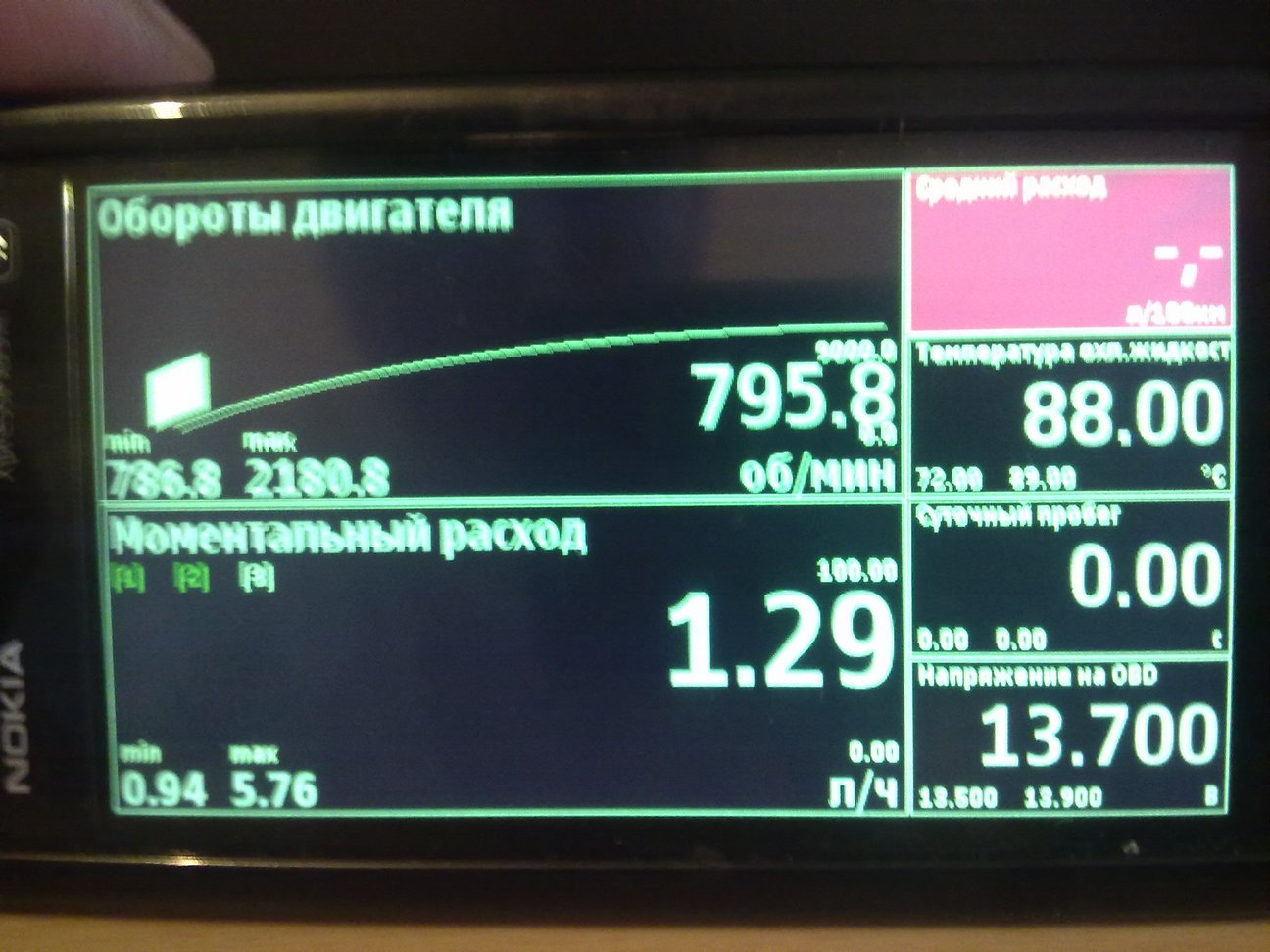

Повідомлення Re: вопрос по поводу бортового компа
подскажите, у кого стоят бортовики, какой расход должен быть на холостых литров в час? насколько я знаю, то вроде менее 1,0л?
а у меня получается 1,3л, че за х/з?

Про + это религия каждого, у многих иномарок он там постоянный,а адаптер при сделанном выносном разъеме в перчаточном отделении можно и вытащить типа на ночь, расход в час примерно 0.7л, но стоит включить кондей - сразу 1.3л получаем, по поводу среднего расхода вот тут другая история, там есть несколько средних расходов и меняются они по разному есть типа за поездку, а есть долгосрочный(можно догадатся как они работают), а едучи 1.7 км растояние + возможно пару перекрестков соответственно 1-2 и т.д. на которых мгновенный расход и под 50л скачит, сам и понимаете какой средний будет, как то так!
И еще, калибровку никто не отменял!

OBDScope наверно не калибруется, но у меня с мультитрониксом показания одинаковые, 0,9-1,0, кстати Caesar как сделать что б как у тебя показывало на телефоне? или купил ключ??

не, ничего не покупал, программу скачал с инета, в настройках установил кол-во показаний - 6. и выбрал интересующие меня показания в каждое из окон.
что касается расхода, то за средний я меньше волнуюсь, понимаю, что маленький пробег. больше настораживает мгновенный на холостых л/ч.
короче завтра попробую откалибровать. может сейчас он просто данные показывает некоректные, от того и расход в час такой большой.
а уж если ничего не изменится - то буду дальше думать, в чем причина.

На программе Torque для Андроида, если ставить 1.1 то расход падает на экране 1.2 еще больше падает, но важно правильность показаний, а не радость для глаза, для этого нужно время и деньги для заправки полного бака, а дальше думаю понятно!

откалибровал расход топлива на бортовике.
сразу вроде стало все на свои места. расход в час уменьшился. средний упал с 8,0 до 6,2л/100км по трассе. но правда ехал я в среднем 90км/ч.
осталось откалибровать одометр. на 500км он показал что-то около 485км.
