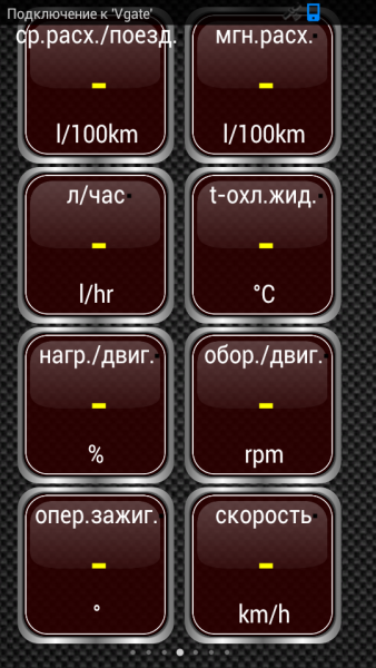

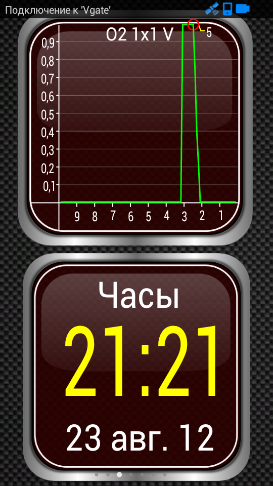

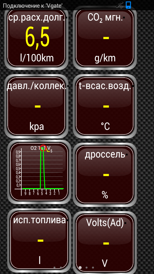

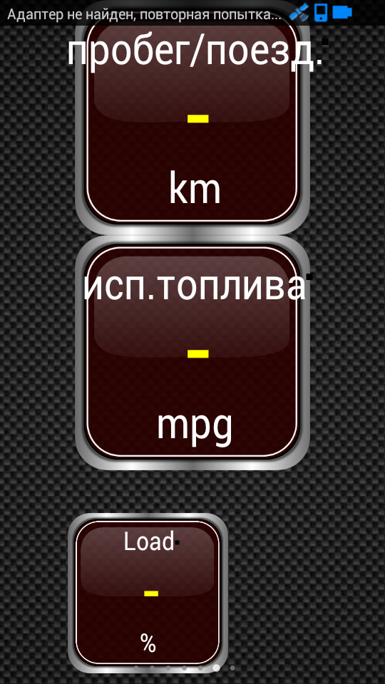

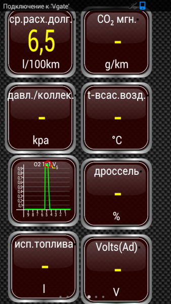

100%, а еще там есть литров /час, литров/мин которое на месте показывает на заведенном движке, там я делал так- удалил нафиг все те экраны что были и устанавливал свои (выбирал квадратные с цифрами, а когда выбираешь экран то там целый список параметров которые можно задаь, и при включенном зажигании выделены зеленым те что поддерживаются, их там больше 10-ти на нашем ЭБУ работает, из них t-охлаждайки, t- всасываемого воздуха, расход топлива: мгновенный на л/100км, средний л/100км, продолжительный л/100км, л/час, л/мин, и еще много разных показаний по расходу топлива, график лямбды, нагрузка на движек в %, расхож СО2 на/км (точно не помню), в общем много всяких приколов и что самое приятное можно написать название на русском (скорость )например и т.д., и экраны выбирать по размеру, короче вот скрины правда не подключеного, но можешь поверить все это работает на Амулете и еще много чего, но я не ставил так как нет в этом необходимости для меня!
