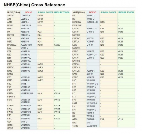

Вот что я нарыл в нете, уверен будет полезно http://homemaster-ua.narod.ru/candle2.html

А что здесь вникать? Наши родные свечи NHSP LD K7RTJC - вот и смотрим по таблице соответствие: DENSO K20PBR, а если не хотите DENSO то ищите соответствие по ним! :-)
