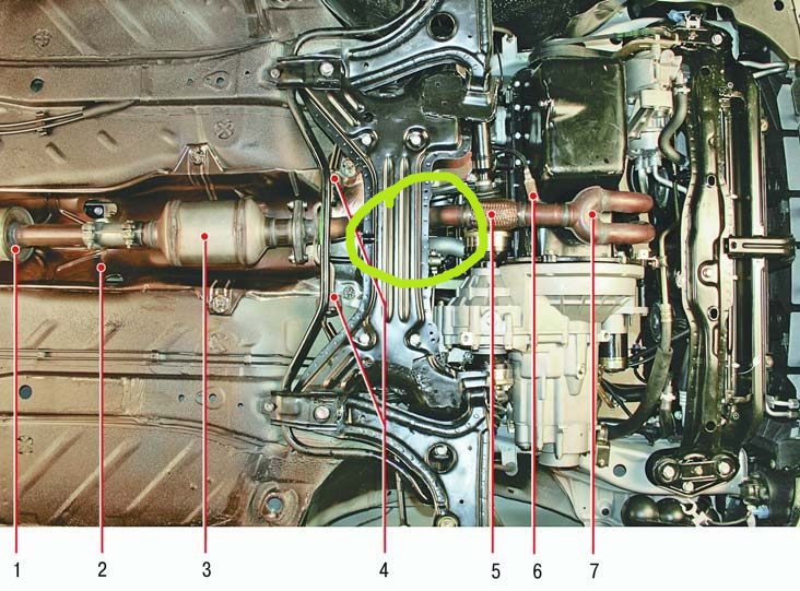

Повідомлення Дребезжание выхлопной о стабилизатор
Всем доброго дня. Несколько недель назад, стал владельцем Амулета. Машиной доволен. Покупка произошла быстро и спонтанно, но еще при покупке бывший хозяин обратил внимание на дребезжащий металлический звук снизу автомобиля. На машине менялась выхлопная и её или неправильно установили, или плохо закрепили, не важно... Не все время, но при повышении оборотов, выхлопная начинает дотрагиваться до стабилизатора (указано на рисунке) и производит этот раздражающий звук. Место соприкосновения прекрасно было видно на яме у знакомого. На машине пока езжу немного, пару раз в неделю, но вот решил этот дефект исправить. Т.к. это моя первая машина, то я хотел бы узнать куда лучше всего поехать, что бы там все нормально исправили. Подскажите пжлст :) . СТО конечно же много, но хотелось бы отдать свой автомобиль туда, где понимают в Амулетах. Заранее спасибо за подсказку. Если еще и в цене кто-то сможет сориентировать, вообще было бы здорово. Хоть знать сколько на кармане иметь денег необходимо.

Ну вы хоть город напишите.
А так, Херсон, площадь победы, СТО "Автовыдох" (На территории бывшей мебельной фабрики).
Занимаются только выхлопом, но на все марки Авто.

Думаю, что при такой неисправности не обязательно, чтоб спец именно по Чери.
Главное чтоб у слесаря руки "росли" откуда нужно. И с головой дружил. :buba:

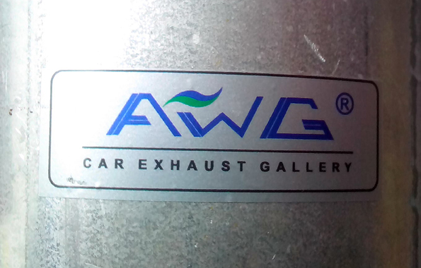

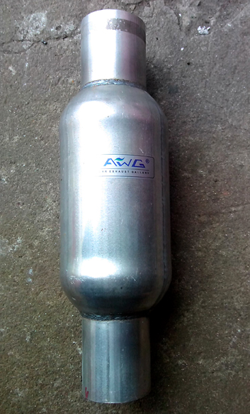

Сегодня поменял катализатор на стронгер. Установили фирмы AWG, цена вопроса 400грн с работой. Катализатор ещё просвечивался, но на ходу появлялось какое-то бубнение. Уберёшь ногу с педали --- звук пропадает. Вроде легче стала стартовать. Прокатился по Здолбуновской со скоростью 90 км /ч. Звук не изменился, по крайней мере громче не стал. Динамика улучшилась, но хотелось бы лучше. Может с зазорами свечей поиргаться? У меня сейчас 0,9мм, иридий.
