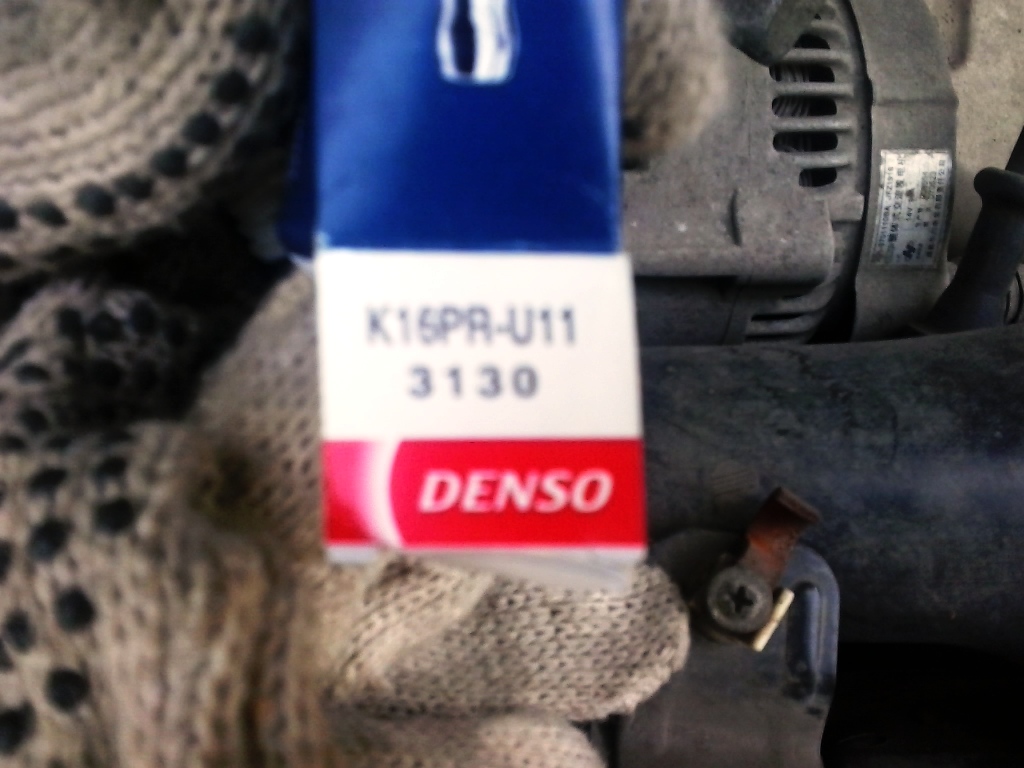

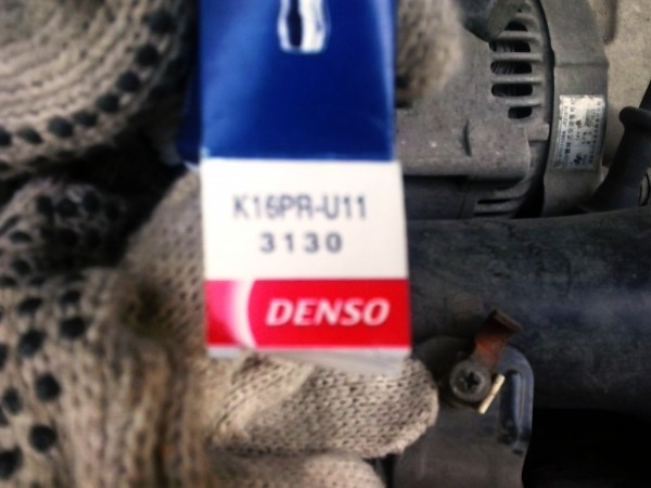

Я не стал эксперементировать и поставил Denso k16pr-u11 такие как у меня и были(40тык. отбегал) после родных, почистил заслонку и датчик ХХ. Заметно улучшилось поведение и вроде как расход уменьшился, но это пока по жопомеру.

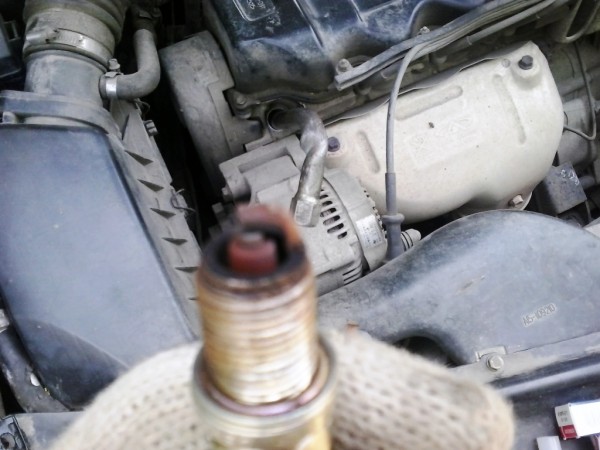

Кто, что может сказать по нагару? Везде одинаковый нагар.

Могу сказать, что заправляешься 95 бензином, причем не самым хорошим. Красный нагар.
Наверняка есть черные дорожки по изолятору - следы пробоя. Черная копоть - от езды по городу с невысокими оборотами. Cвеча не успевает самоочищаться.
Я заправляюсь 92 на WOG или ОККО, иногда ТНК. Свечи серенькие, чистые.

Сказать чесно, 95-м очень редко заправляюсь, постоянно 92-м АВИАС или ОККО. На счет оборотов, да в основном по городу, на невысоких оборотах. Копоти немного было. Спасибо за объяснение!

АВИАС давно бросил.Именно из-за красного налета. Свинец запретили, так они добавляют какую-то хрень на основе железа.
