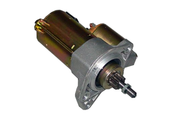

Здравствуйте. Нужна помощь. Брат брал машину, а когда приехал сказал, что что-то со стартером. Стартер маслает, а двигатель не крутит. Вскрытие стартера показало, что съедены зубцы на солнечной шестерне. Может у кого-то есть сгоревший, убитый стартер - куплю шестерню!!! Поиск по интернету результатов не дал, отдельно такая штука не продаётся. HELP!!! Други, помогите!!! Всё остальное рабочее и только из-за шестерёнки покупать новый стартер - на сегодняшний момент непозволительная роскошь.
