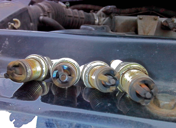

Сегодня решил заглянуть под капот. Что-то работа двигателя мне не нравится. Редко, но движок начал подтраивать на холостых. Стрелка тахометра туда-сюда пару раз дёрнется на светофоре, потом всё нормально. Выкрутил свечи и увидел, чтот практически все пробивают на корпус. Видны чёткие дорожки. Решил поменять на иридиевые DENSO IK-20. Знакомый мне все уши о них прожужжал. Покатаюсь---отпишусь. И ещё кое-что интересное обнаружил...

это родные походу, сколько наездил с ними?

Это уже не родные, а купленные в магазине. Прошли около 20 тыс.
