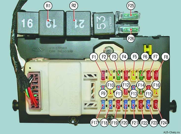

Всем привет. Подскажите цвет провода, который дает сигнал + от зажигания на магнитолу. Сегодня пытался найти мультиметром его, не получилось. Буду весьма благодарен :D

Повідомлення Re: Подключение магнитолы
Обычно красный
Нету таких, разве что пустить от замка зажигания доп. провод :o Не пойму куда он мог пропасть если он был, магнитола штатная работала от зажигания, а тут бац, и пропал :drag: Может кто подскажет распиновку коннектора, тот который вставляется в блок предохранителей?
Ты меняешь магнитолу? Или на штатной все пропало?
Уже поменял, провода от старой обрезали не при мне, коннектор питания от штатной тоже не нашли, коннектор динамиков старый есть :grin:
Поищи тему. Как то она так звучит. Подключение магнитолы своими руками или что то подобное. Там вроде найдешь ответ. Там есть как подключить независимо от замка. Я когда амулет был тоже там ответ и помощь искал
