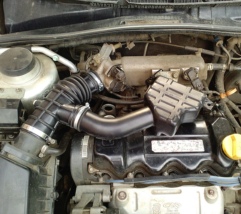

Повідомлення Re: Гул на 2800-3200 об
Менял гофру, ставил усиленную 45х150. Вроде помогло. Гул и подвывание
значительно уменьшились, но полностью не исчезли.
Заменил подушки двигателя, вроде стало ещё тише.
Заметил, что при плавном увеличении газа гул значительно меньше, чем при
резком наборе скорости.
Наконец провёл ещё один эксперимент, поставил резонатор от Нексии.
Брал здесь:
http://www.uzauto-gm.com.ua/ru/nexia/up ... 380_2.html
http://www.uzauto-gm.com.ua/ru/nexia/up ... 828_1.html
Ощущения совершенно новые. Катаюсь второй день не могу привыкнуть.
Звук стал ровный, басовитый во всём диапазоне скорости. Противный гул и
подвывания при разгоне пропали полностью. Динамика хуже не стала точно.
Раньше, подсознательно, при появлении гула переключался на более высокую
передачу. Сейчас звук совершенно ровный, и слегка усиливается когда газую.
Езжу по городу, 120-140 пока не гонял, до 110 разгонялся на 4-й и на 5-й.
По тахометру до 4000. Гула нет вообще. Звук "правильный"
По собственным ощушениям, считаю, что эксперимент удачный.
Сер травня 22, 2013 17:12
Повідомлень: 772
Автомобиль: Amulet lux
Сделал аналогично как Олег, действительно помогло на порядок уменьшились гул и вибрация, цена вопроса 180грн. и делов на 5минут!
tel. 0667835411
Чет червня 13, 2013 22:14
Повідомлень: 772
Такой вариант еще россияне делали, тогда значения не придал, спасибо что напомнил! :drinks:
tel. 0667835411
Чет червня 13, 2013 22:16
З нами з: Сер січня 05, 2011 16:11
Повідомлень: 37
Звідки: г. Севастополь
Автомобиль: Чери Амулет
Пожалуйста!!
Сам там подсмотрел.
Уже почти месяц гоняю с такой штукой. Впечатления
только положительные. Гул пропал и не появляется.
Мало того, ощущение, что снизился расход бензина...
П'ят червня 14, 2013 16:26
З нами з: Вів червня 21, 2011 10:55
Повідомлень: 187
Звідки: Пологи, Запорожье
Артур, будь добр, каталожный номер скажи и ссылку по установке. Спасибо! :frends:
П'ят червня 14, 2013 16:48
З нами з: Нед вересня 20, 2009 18:16
Повідомлень: 219
Автомобиль: Geely MK Cross
интересная идея!
80679814087, 80507209013
Суб червня 15, 2013 10:21
Повідомлень: 772

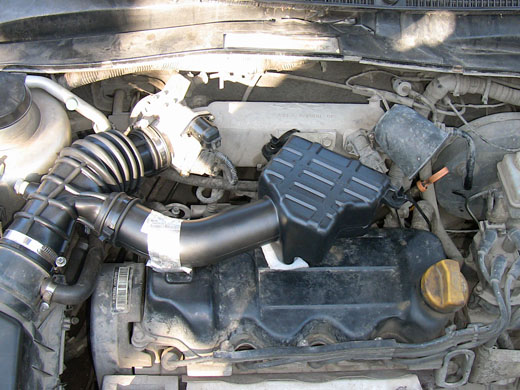

У Олега в посте есть две ссылки и там есть артикулы (каталожные номера), я по тем же номерам брал в экзисте, ставится все это 5минут смотри фото, по сути скажу пару слов - то второе отверстие на патрубке я отрезал болгаркой , нарезал в нем резьбу и вкрутил туда подходящий по размеру болт + герметик, саму гофру резиновую нужно обрезать, поймешь где когда она будет у тебя в руках, обрезай ровно на фото видно примерно где, больше ни каких нюансов все видно на фото, а да еще под пластиковый короб (он же резонатор) в местах его прикосновения к крышки головки приклей мягинькое самоклеющееся нечто что нароешь (типа из шумки)-все!
tel. 0667835411
Сер червня 19, 2013 12:00
Повідомлень: 187
Спасибо, буду мастырить ;) :frends:
Сер червня 19, 2013 12:04
