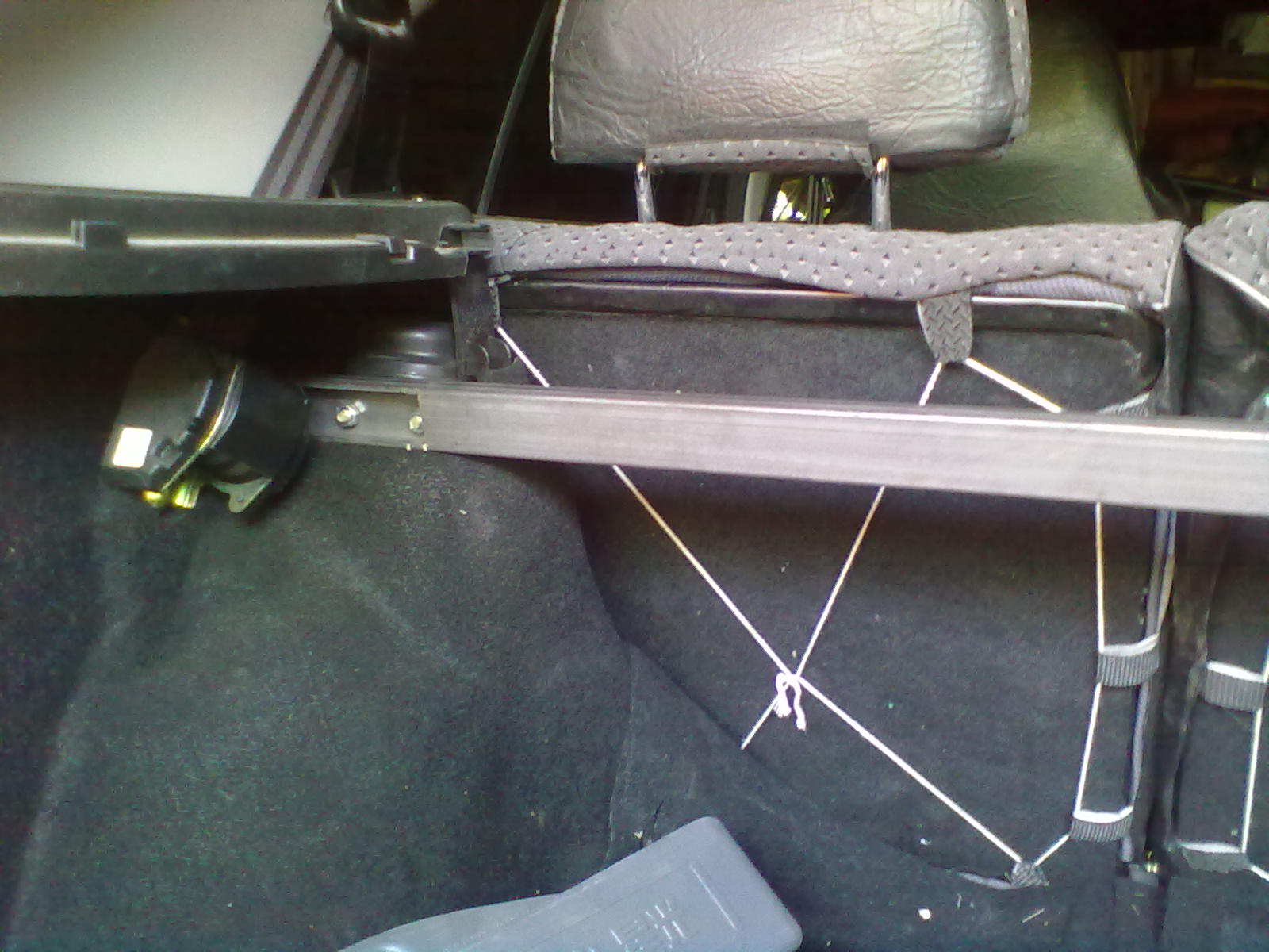

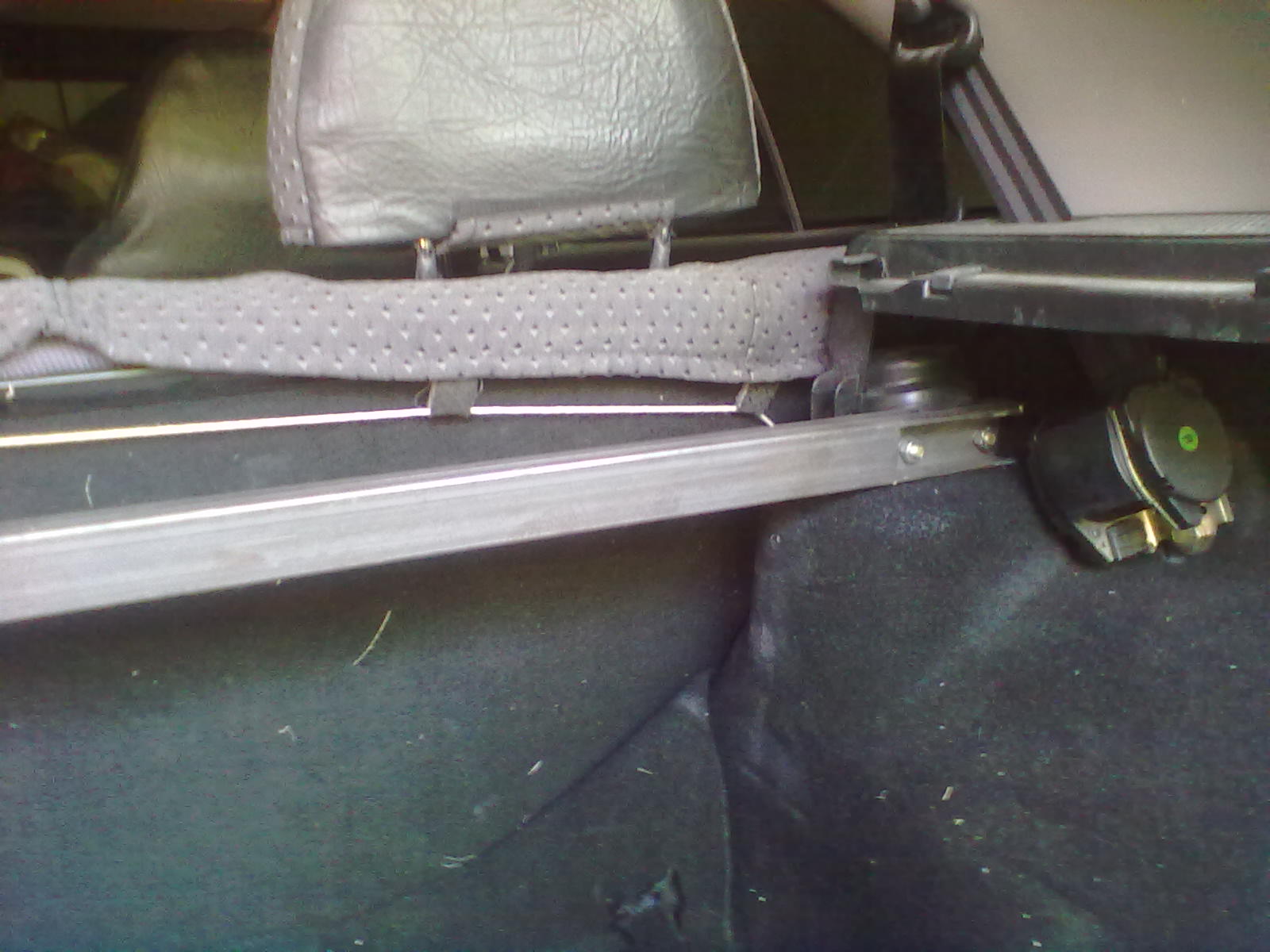

jonni написав:
Как и обещал выкладываю фотки растяжек перед +зад.
Еще обшей ее кожзамом и поставь светодиодную подсветку на заднюю распорку и будет все ;)
P.S.Скажи размер профиля на заднюю распорку,хочу такую-же cварганить

Повідомлення Re: Усиление жёсткости кузова
К стати говоря на счет подсветки это идея не плохая. Почему нет???

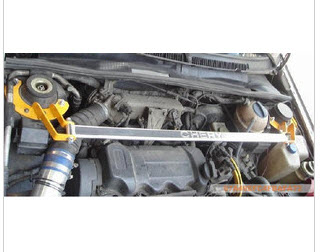

Может не в тему, но спрошу!
Кто-то может объяснить что это такое -
http://asiaparts.com.ua/RASPORKA%20A15
Вів липня 26, 2011 14:33 ICQ
Повідомлень: 1994
Автомобиль: Nissan X-Trail
Позвони туда да спроси, по ссылки фото то нет.
Ну что, звонил, спрашивал, что за зверь?
Суб серпня 06, 2011 8:35 ICQ
З нами з: Нед червня 28, 2009 22:50
Повідомлень: 112
Звідки: Днепрорудное
Автомобиль: AMULET
Клубная карта №: 156
Примерно такая как на фото, только гравировка CHERY и знак, аллюминевая и без регулировочного болта. Еще есть здесь за 500 http://eastern.com.ua/tjuning_i_aksessu ... ka_Amulet/ и здесь за 150 http://kharkov.uainfo.com/avtozapchasti ... 90904.html

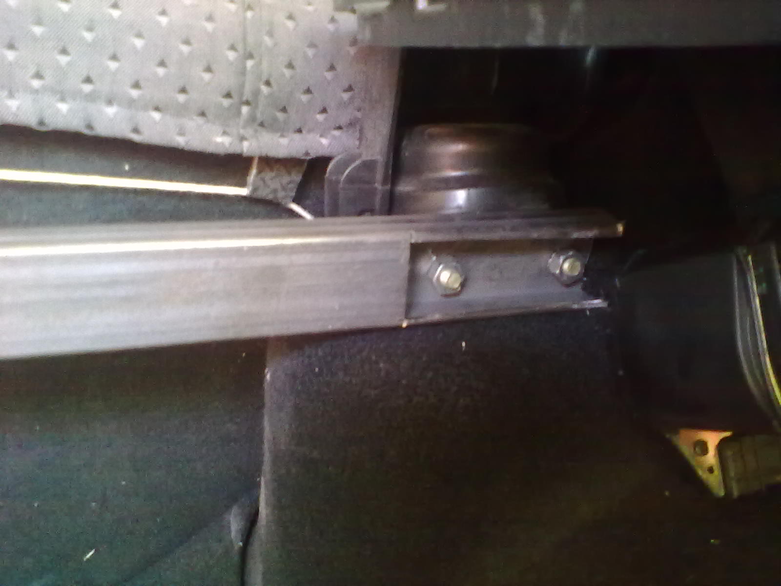

Поставил и я себе такой девайс.
Хомуты 48 мм есть в любой ВАЗовской палатке по 5 грн.
Вся цена вопроса - 34 грн.
Скрипов уменьшилось на 90% В повороты входит увереннее. Скорость в поворотах выросла на 20 км/ч. Осталось проверить при полной загрузке.

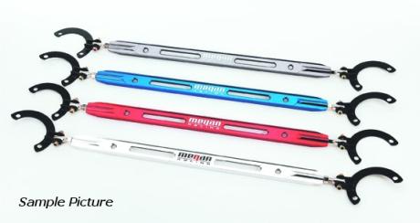

sas3_6 написав:
Вот она
Шурик 9989 написав:
sas3_6 написав:
Вот она
Не совсем, но очень похожа!!! Как же ее установить?!! :moil:
Пон серпня 22, 2011 9:19 ICQ
Повідомлень: 1994
Руками однако. Стаканы надо сверлить.
emelya написав:
РУКАМИ :o, НЕУЖЕЛИ!!! Понятно что не ногами!!!
Сверлить конечно надо! А дальше, хотелось бы без снятия амортизаторов,
поставить заклепки-гайки, вот только нету их у нас!
Пон серпня 22, 2011 9:58 ICQ
Распорку с задних стаканов снял, грызет метал зараза, так и стаканы прийдется варить.
Что касается алюминивых проставок - фигня, люминий очень мягкий, его просто раздавливает. Пробовал...
Пон серпня 22, 2011 10:44 WWW
Sanek555 написав:
Sanek555, расскажи поподробней, что значит грызет металл? как у тебя стояла распорка? я хочу себе поставить распорку сзади, только вот настораживает то, что грызет металл.
