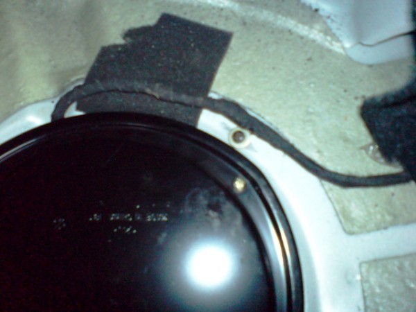

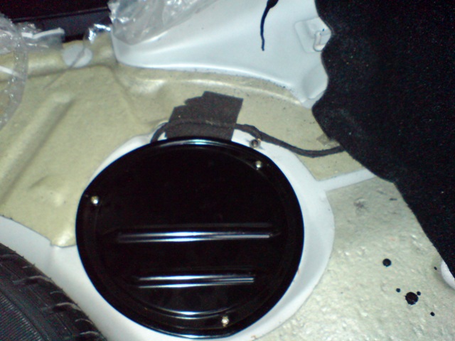

Кстати, а куда выводят массу с датчика топлива? К чему ее крепить на кузове?

Повідомлення Re: Покупаю Amulet!
mavski написав:
