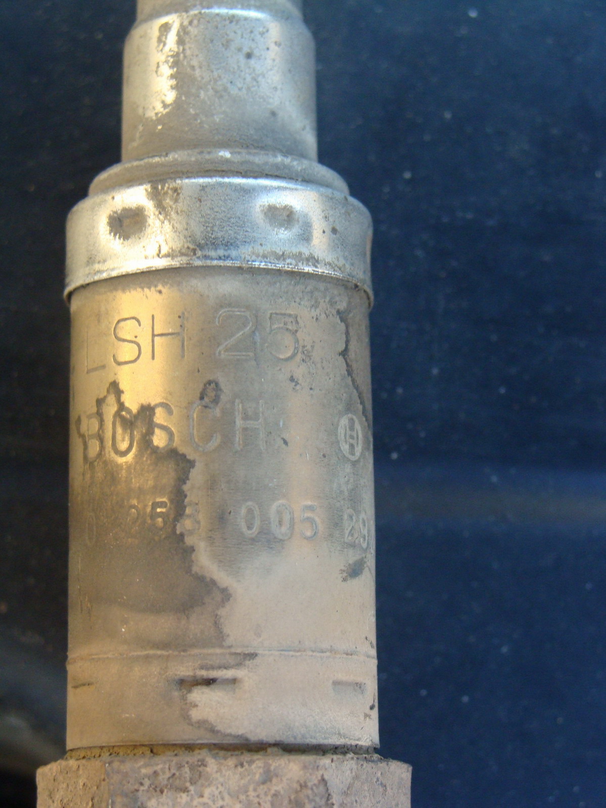

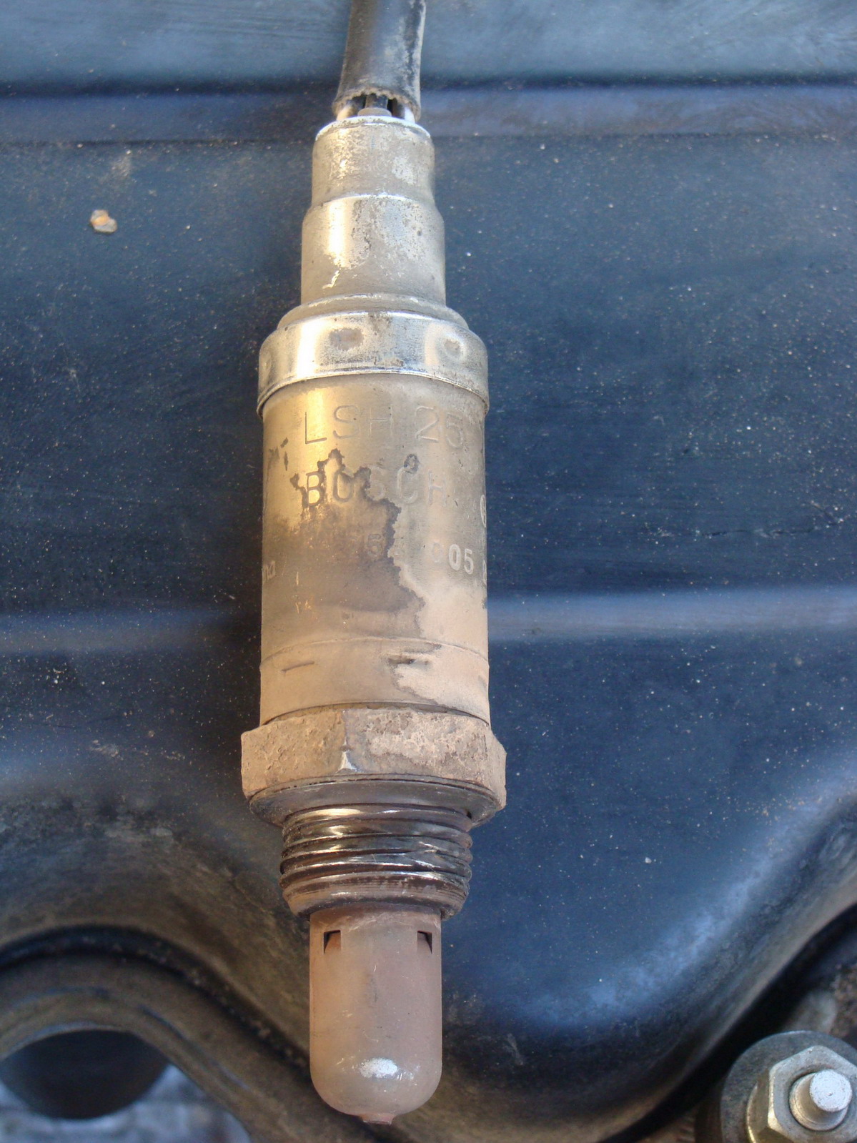

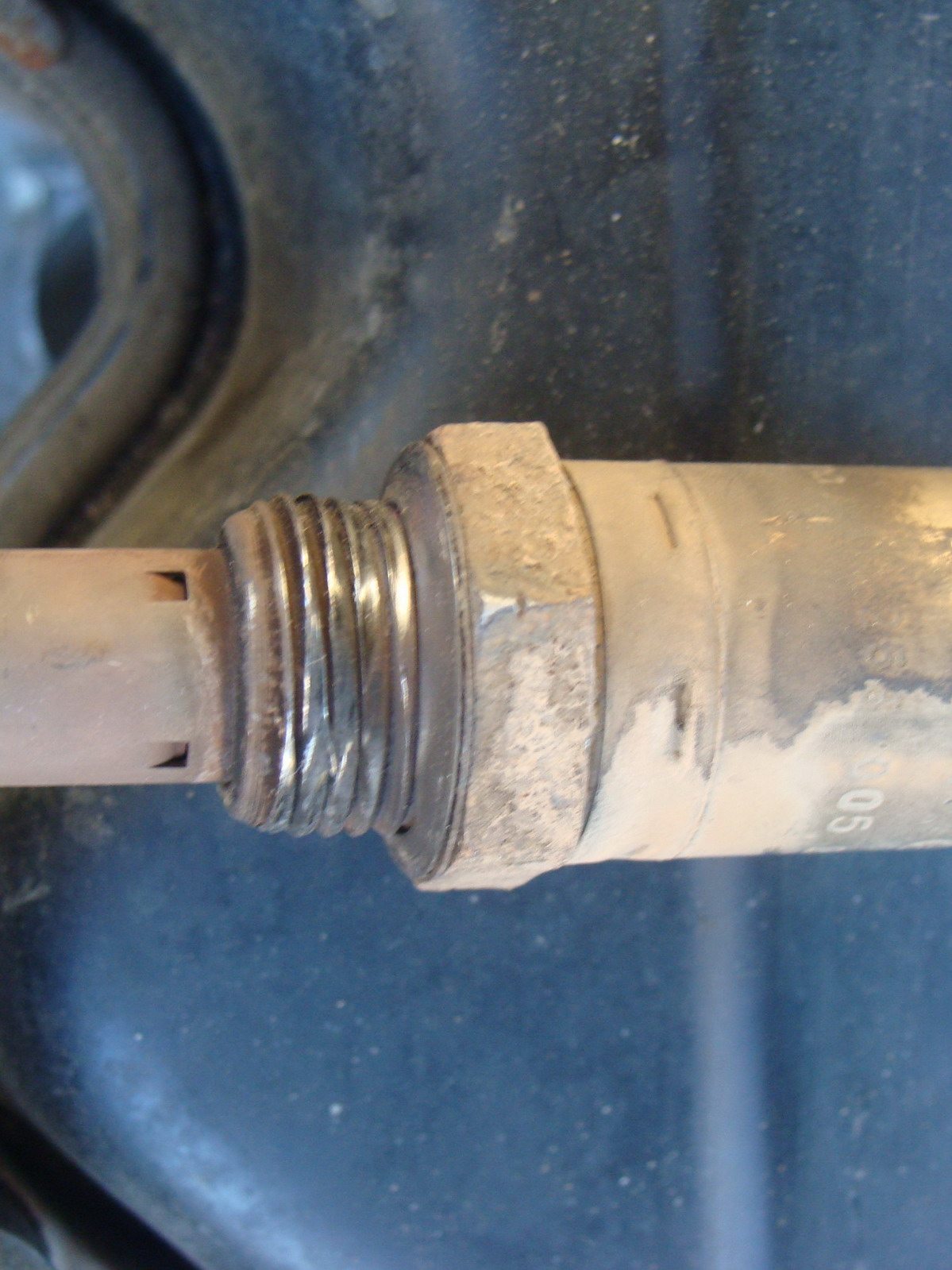

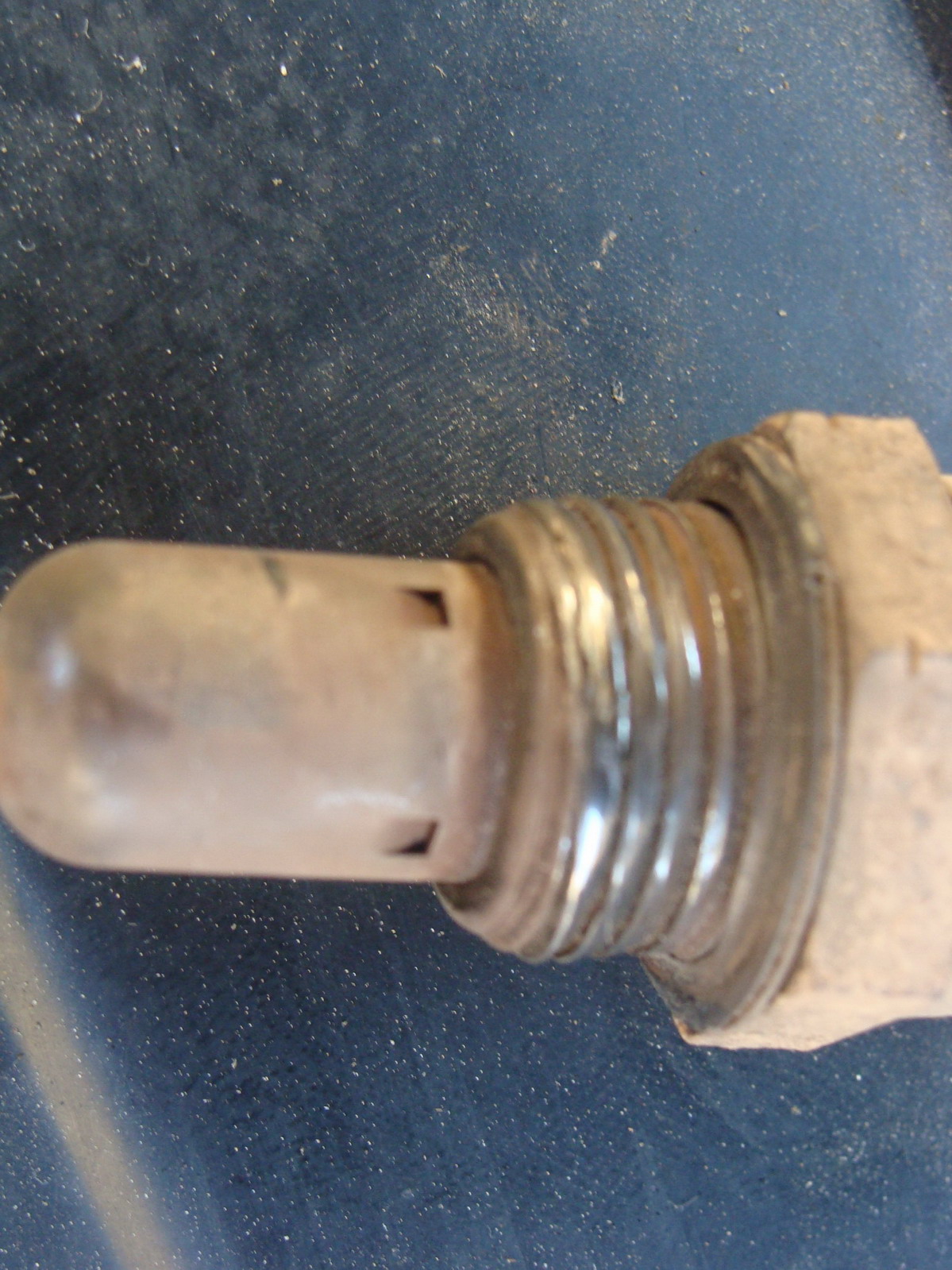

Повідомлення (NEW +ФОТО)Полетел Лямбда зонд на Амулете!
(причем не сам зонд а резьба )
Итак установленный в 2007г на Экспресс в АВТО!!! Кто что думает ?машина не на гарантии
Полетел, Лямбда зонд 1-й раз менял на 10тык делал на ЭА 550грн отдал.
На 42тык начался рев с выпускного коллектора, решил, что это гофра, купил 130грн. размер 45*100 на Тростянецкой, приехал менять гофру на СТО ребята сняли защиту и увидели, что сечет не гофра, а отверстие с Лямбда зонда (резьба у зонда слизана……..есть предположение, что не тот зонд не с тем шагом или не правильно закручен работниками ЭА. (НА ДАННЫЙ МОМЕНТ В КОЛЛЕКТОРЕ ЗАКРУЧЕНА ОБЫЧНАЯ СВЕЧА!рева нет!)(Есть все доки если нужно выложу это не просто слова)
Да несколько слов про Экспресс АВТО (совет бесплатный когда что то делаете спрашивайте причем документально сколько гарантия на оборудование и на работу ,приведу пример из их ней выписке по сервису радиатор системы охлаждения прим. 5тыс. или 2 месяца.(БРЕД !но документальный не подкопаешься!) А мой лябдик 6 мес или 20тыс пробега Как так.(БРЕД !но документальный опять же не подкопаешься!)Короче я сними не спорил, потому что понял, что нужно было раньше чухаться вот так!)
стоимость его оригинал на ЭА 470 грн. (не дешево)Моя ошибка то что к ним обратился!(нужно было на стороне делать )
Вопрос
Увеличиться ли расход при отсутствии, поломке его, кто сталкивался на предыдущих авто? (есть факт, что пока расход в норме проверено! не пойму в чем дело? может тогда он не нужен?) Да кто знает по др. моделям например с ВАЗа сказали на 4 провода около 250 грн. Или вообще его заглушить??? Но как?

Могу с уверенностью сказать расход неувеличится.

если нет лямбды то будет гореть лампочка ошибки двигателя.
Я ездил без него расход не увеличивает точно.
