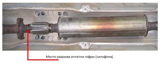

Повідомлення Re: Победил гул на оборотах 2500-4500
Всем привет!
После того как установил доп. гофру (сильфон) 45мм*150мм и проехав около 3000км, в местах где оплетка наружная гофры заходит в обжимную втулку, произошёл разрыв в некоторых местах самой оплетки, ну и соответственно появился неприятный гул. После установки гофры и до момента начала разрушения оплетки все было хорошо, пропал противный звук при разгоне и при начале движения на "холодном двигателе". Сразу как только установили-смонтировали систему обратил внимание на то что жесткость конструкции ослабла, думаю что это и стало коренной причиной точечног разрушения сильфона. Предполагаю что в данном случае требуется установка дополнительной точки фиксации к днищу авто, ну соответственно через эластчное крепление.
Что по этому поводу скажет уважаемое содружество Амулетоводов. Буду рад услышать мнения.
Вася написав:
Всем привет!
P.S. Не получается прикрепить фото :o
