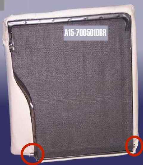

Я поборол эту проблему.
Стучат сами крепления спинок задних сидений (на рисунке 1 отмечены красными кругами), и отдают в правую сторону, долго ездил с этим. Потом, в гараже, не помню, что-то вылаживал с заднего сидения и зацепил его, раздался стук. Я пошатал правую спинку и определил, что стучат сами спиники, не подушки, не пластмасс, а именно спинки задней сидушки.

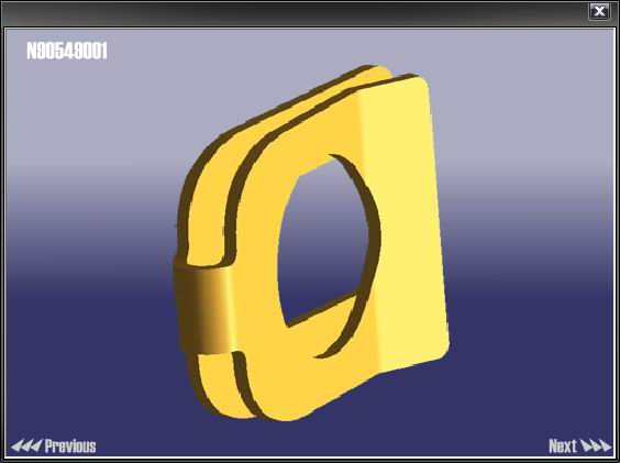

Спинки держаться на креплении, у самих спинок есть штырек (вот он то и стучит о корпус крепления). Штырек фиксируется такой шайбой-скобой (рис. 2).
Отверткой, в одной руке, поддеваете скобу, другой рукой тянете скобу на съем, и еще в самом крепеже спинок есть фиксатор, что-то типа полукольца с горбинкой, отверткой поддеваете за эту горбинку, и толкаете это полукольцо до прорези для съема спинок, после чего спинки снимаются.
Изолентой, паралоном, двусторонним скотчем, короче кто чем гаразд проклеиваем штырек, не переборщите с размерами, чтобы спинка потом назад встала, и ставим спинку на место. Ездим и наслаждаемся тишиной в плане спинок сидений...
