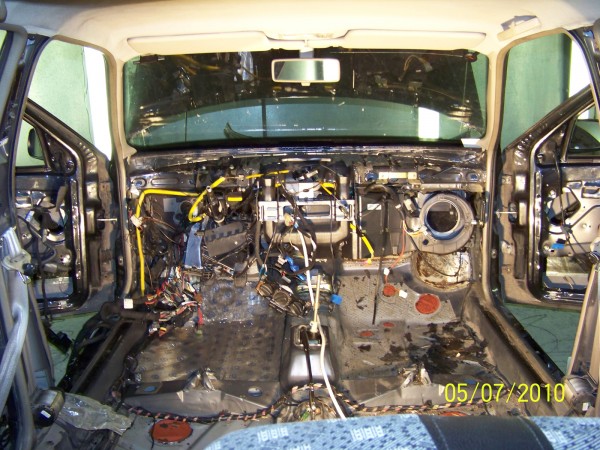

Повідомлення Re: Шумоизоляция передних дверей своими руками

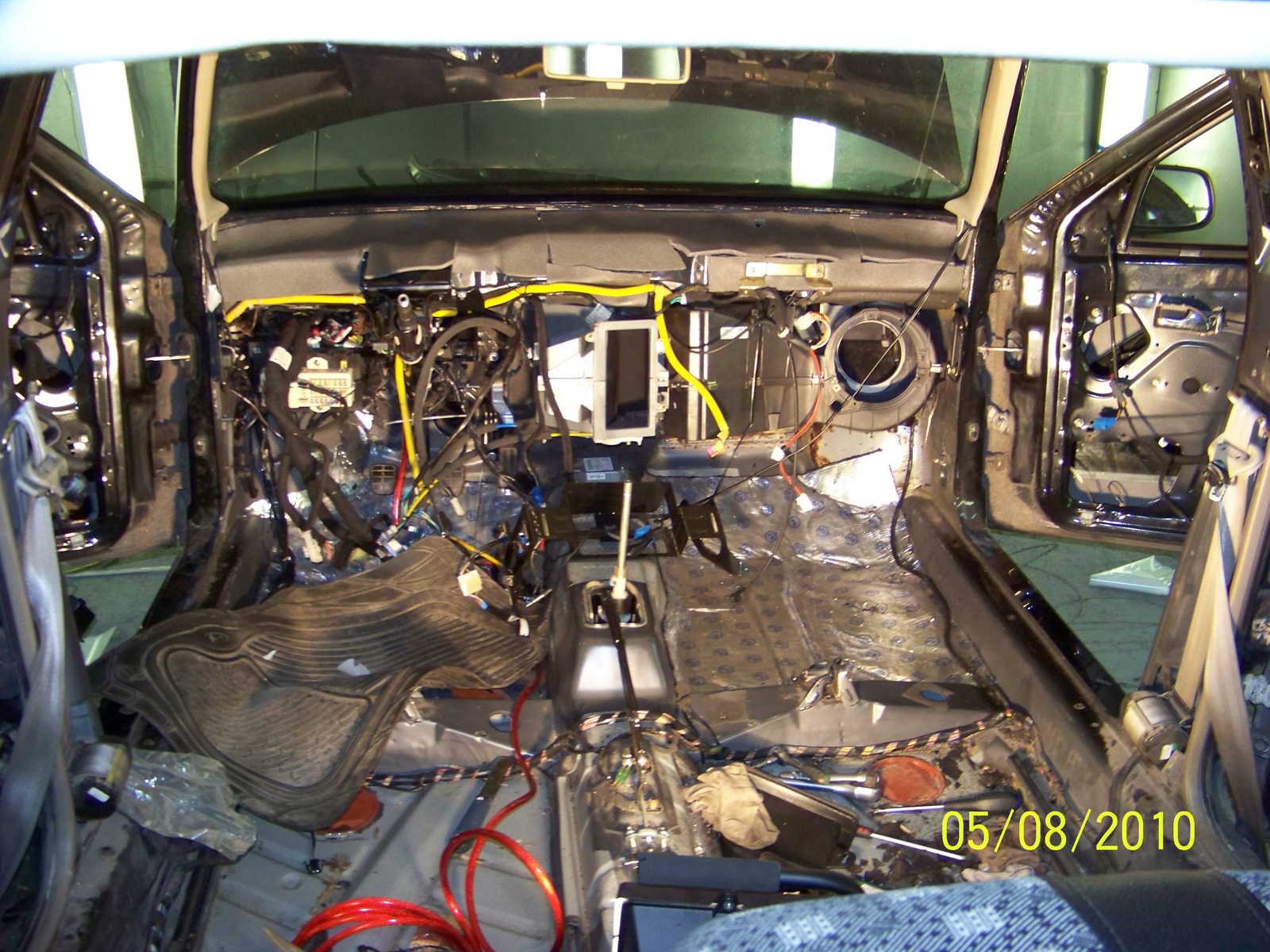

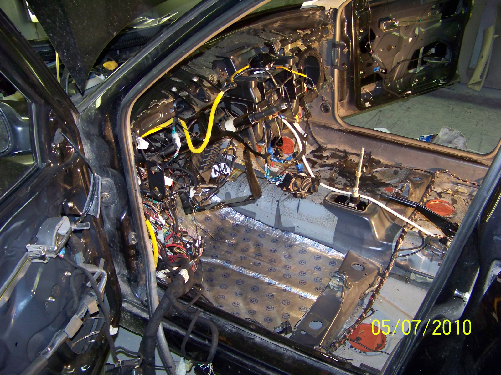

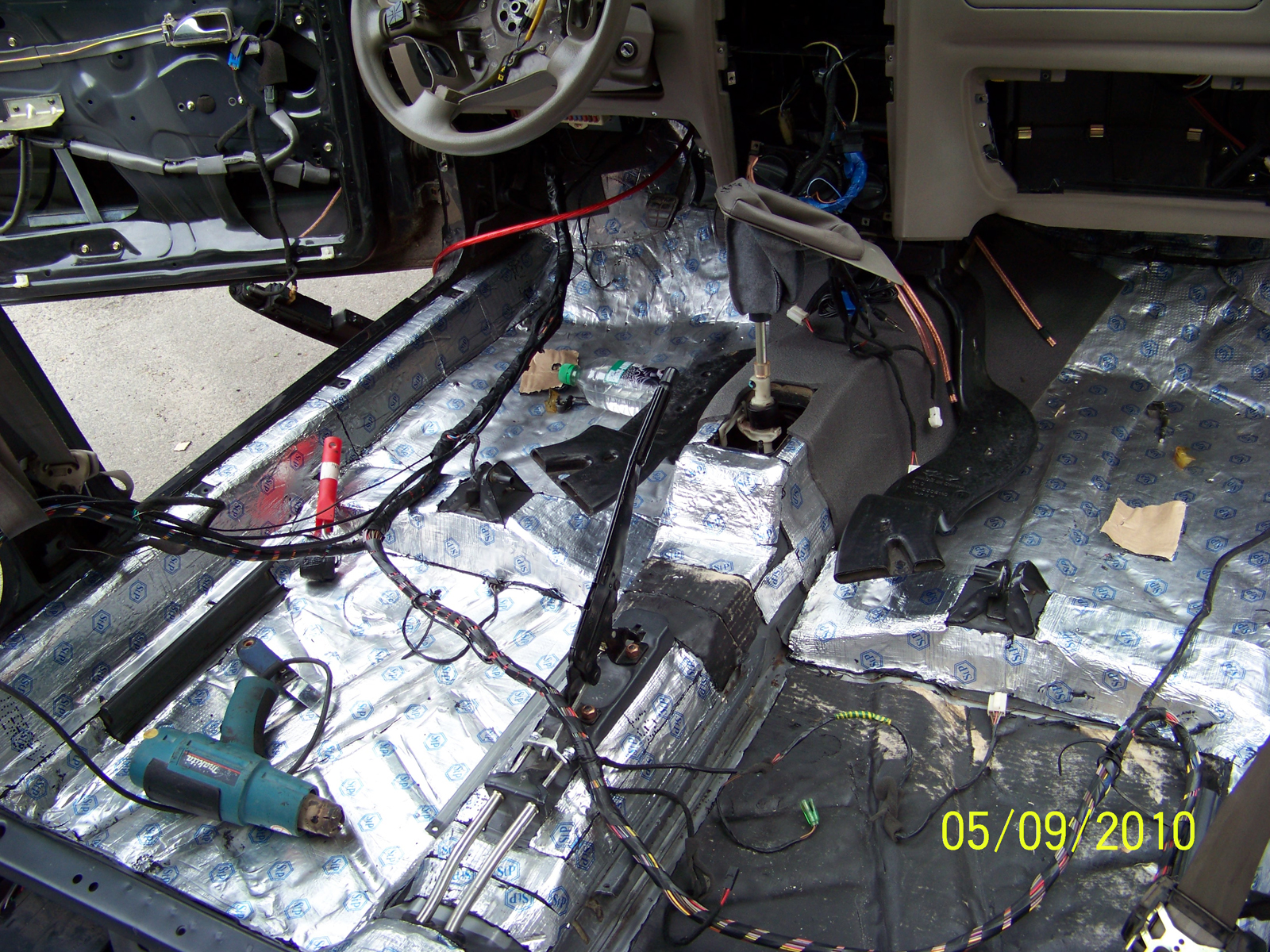

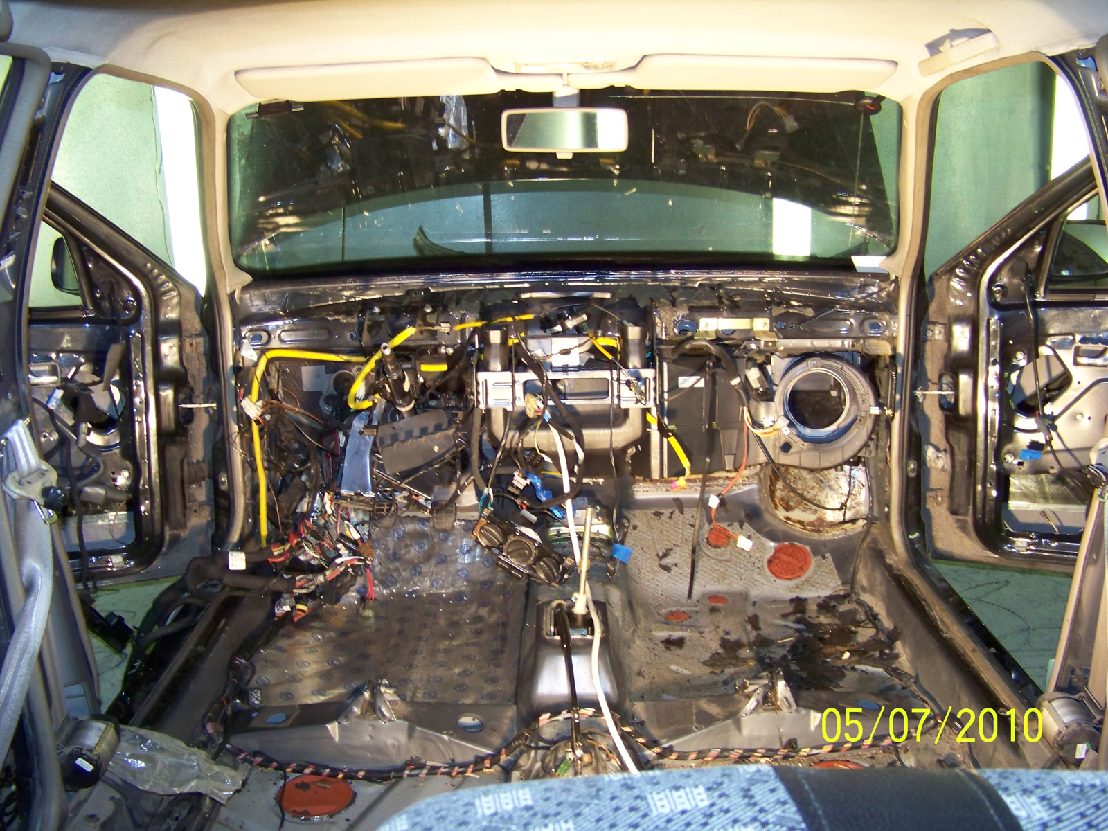

тема как раз своевременная, потеплело пора делать шумку. Я вот по какому поводу, читаю и не пойму, почему никто не обсуждает штатную шумку, можно много полезных выводов сделать. Судя по полу в багажнике, у нас отличная, и профессионально сделанная виброизоляция. К тому же не меньше тройки. На вид процентов 70 должно быть покрыто, а этого вполне достаточно. Кто разбирал салон, подскажите - на полу по всей машине вибра проложена или только в багажнике? Если такая лежит по всему низу то незачем тратится на новую, это ничего не даст, можно добавить под торпедой от мотора и все. А вместо шумки можно взять просто изолон (пенополиэтилен), он дешевле (4мм - 40-45 грн. 15м2), тот же СПЛЭН только без клея.
Чет травня 13, 2010 12:58
Повідомлень: 205
попробуй заводскую вибру ковырни когда авто стоит на сонце у тебя сразу отлетит хорощий кусок у сеяб всю заводскую убрал и проклеил стп бомб эфект лутчше
Чет травня 13, 2010 14:42
З нами з: Чет лютого 14, 2008 1:03
Повідомлень: 108
Звідки: Киевская
Автомобиль: Amulet lux черный
Бомб это тот что 118 грн. 75\53см, http://avtozvuk.ua/catalog.php?r=22 кругленькая сумма. Стоит того увеличение эффекта? Передняя часть пола под торпеду можно проклеить в два слоя, ну может арки задних колес. Неужели есть смысл переклеивать все? К тому же мне кажется что любую вибру на жаре можно отодрать. Конечно не Бомб, потому что там липкий каучук, ее и на холодную (при 30-40) можно снять, в этом его плюс, почему он и применяется для заделки технологических отверстий. А по оценке спецов, каучук только зимой дает эффект, а летом чистый битум намного эффективнее. Конечно Бомб очень толстый 4мм это много, и работает отлично и зимой и летом, но вопрос цены волнует многих. Увеличение эффекта на 0,15-0,1 мех потерь может и не каждому необходимо? Положить шумку потолще и все.
Именно он по 118грн выбор был сделан из принципа скупой платит дважды, в процентах эффекта посчитать не могу но стало гораздо тише.
З.Ы.
На все двери и пол ушло денег примерно 1500 грн.

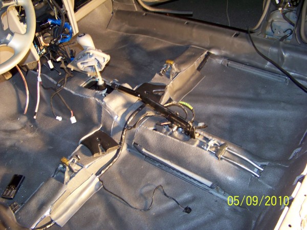

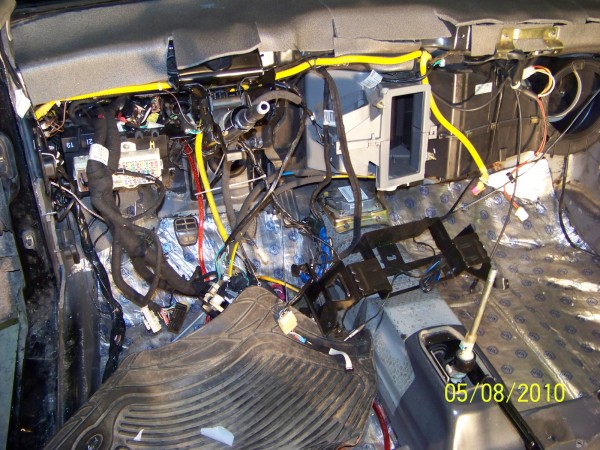

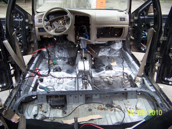

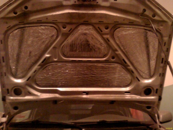

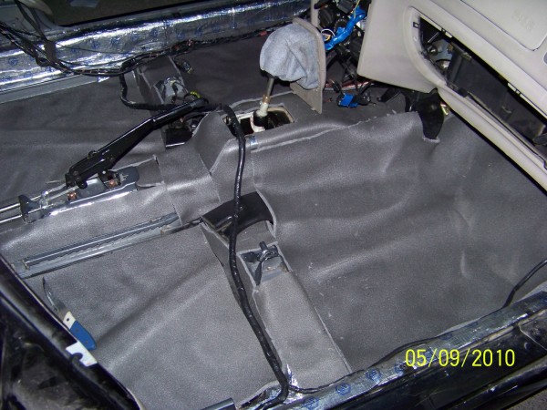

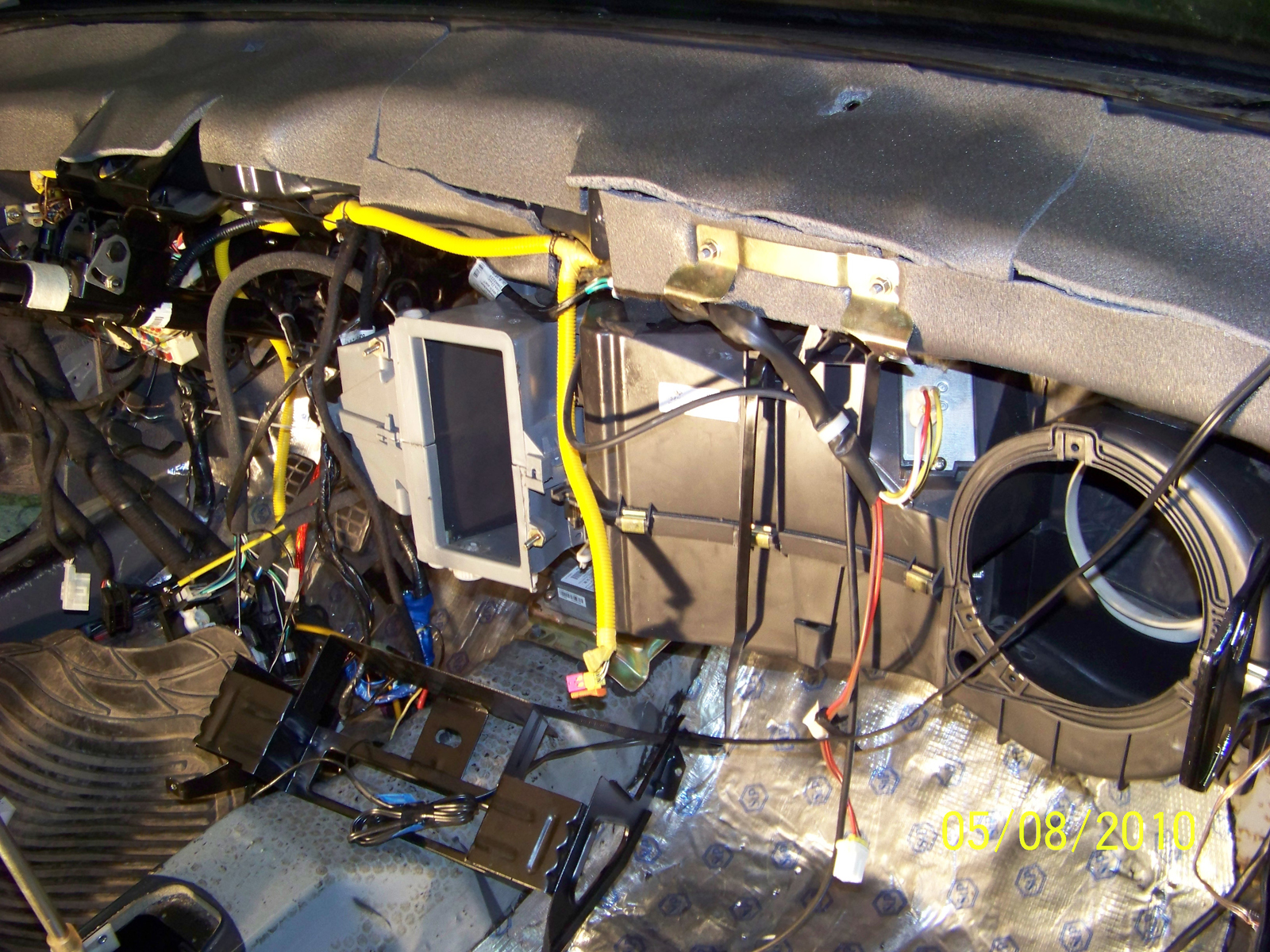

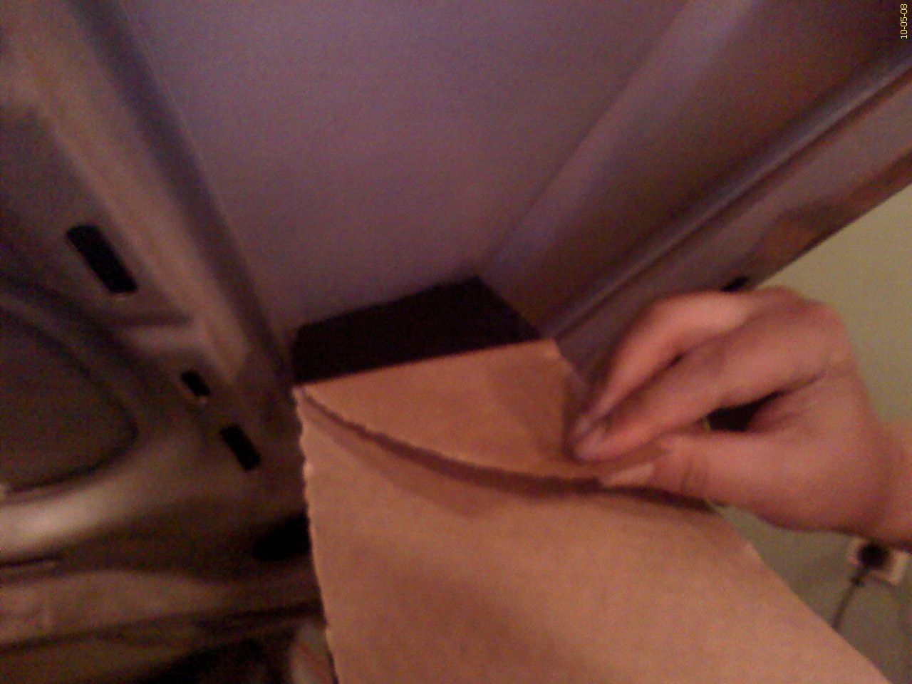

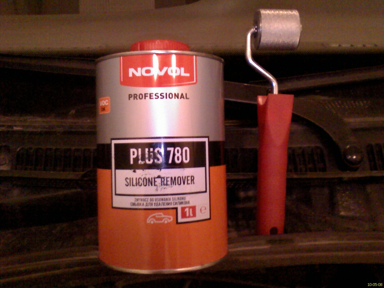

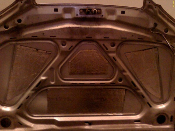

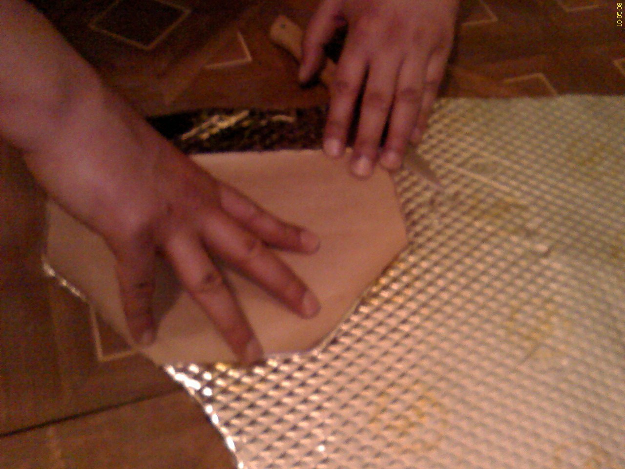

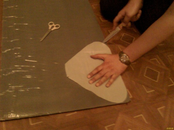

Повідомлення Шумо-виброизоляция в картинках

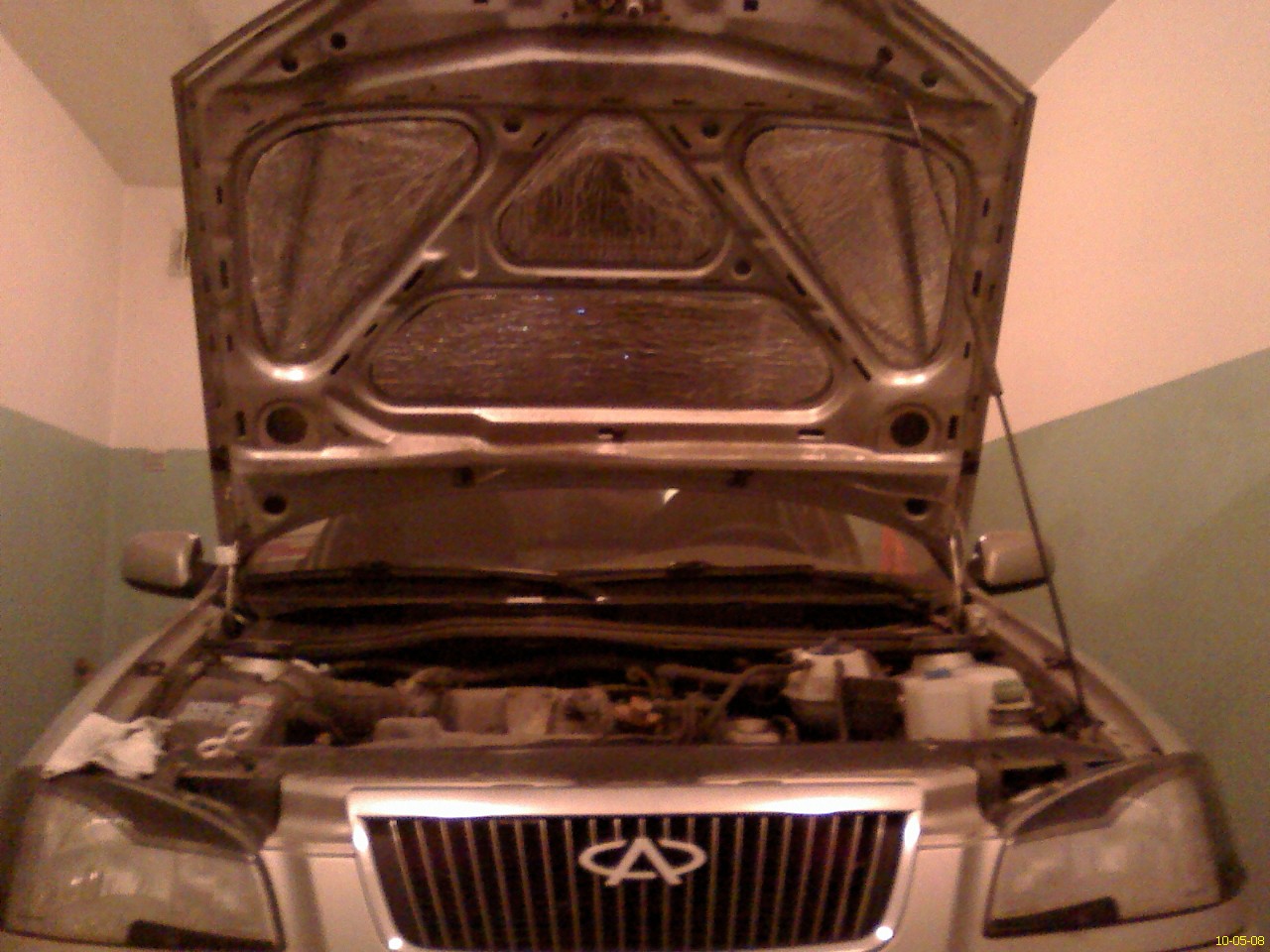

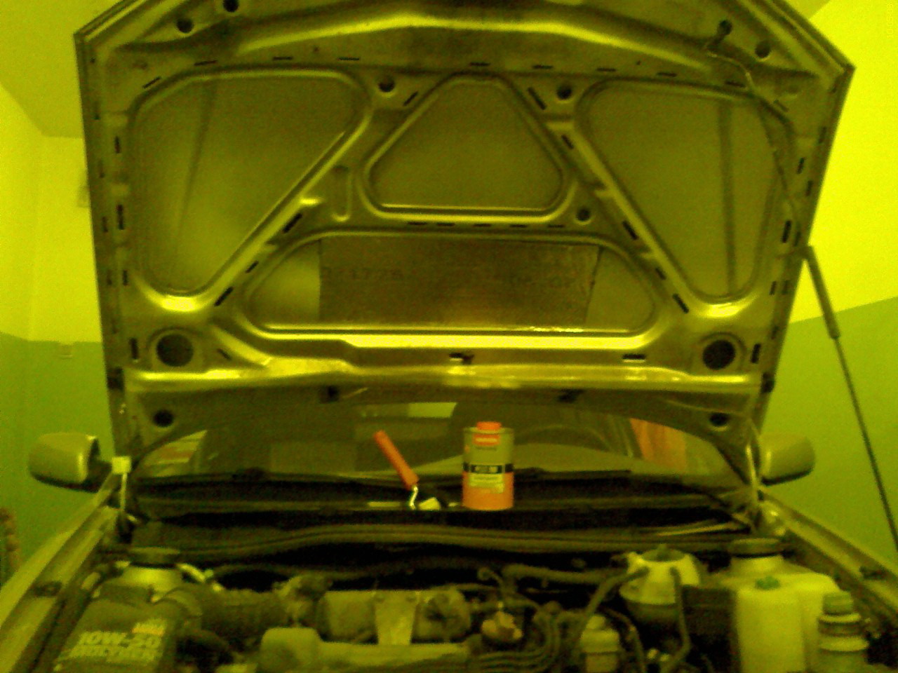

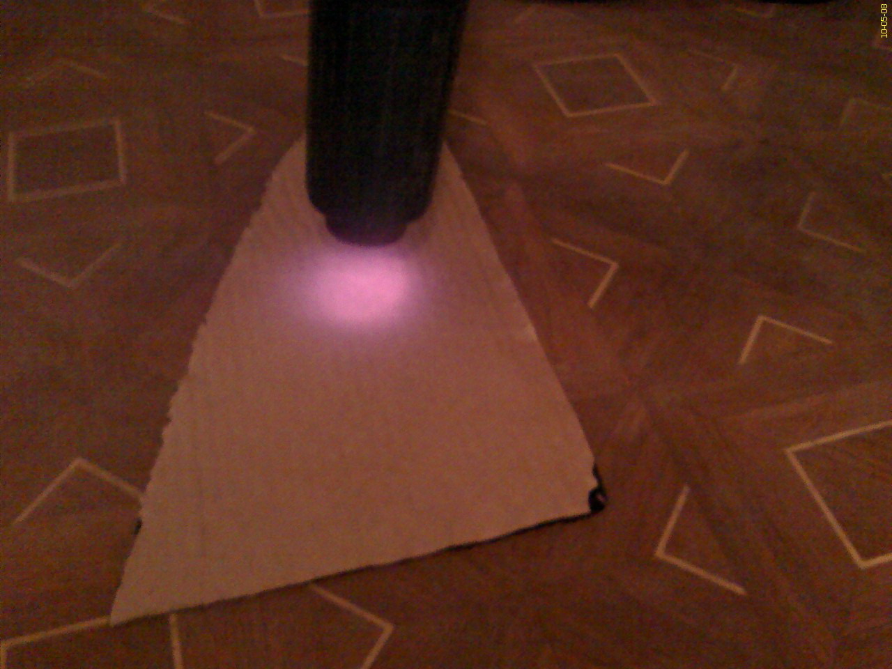

Решили поделиться своим опытом по данному вопросу.
Прошлись по нескольким фирмам г. Дн-ска, везде дорого (до 8000 грн). Плюс, не везде нам могли ответить на элементарные вопросы. При этом материалы предлагались одни из самых дешевых, да и не факт, что они хоть их поставят, а не что нибудь похуже...
Вот и созрели для самостоятельной работы. Начали с капота (проба пера так сказать), но дальше будет вся машина целиком. Пока фотали мобильным, но дальше будет фотиком. Может кому-нибудь пригодится. :welcom:
Вибру использовали Safety&Silence StP Gold, толщ. 2мм, лист 0.53x0.75 м, по цене 75грн.
Шумка - Ultimat Soft-Metal 6мм - с фольгированым слоем 1х1м, цена 125грн.
Обезжириватель Новол 30грн за банку. Вот собственно и все затраты.
При наличии лекал затраты времени - 1 час, с перекурами и пивом. :drinks:
На второй машине шумку поставили толщ. 9мм, но штатный подкапотник уже слегка выдувался.
Эфект: в салоне стало меньше слышно мотор, но лучше сам салон; на улице чтобы послушать мотор лучше наклонится к решетке радиатора. Данный факт отмечен соседями по гаражу, не только нами. Лекала на капот можем отдать (за бутылку пива)!!!
Уже взят материал на багажник и заднюю седушку, сделаем на ближайших выходных. Фотки выложим. Всем удачи!
Приносим извинения, но фотки нужно начинать листать снизу-вверх :?

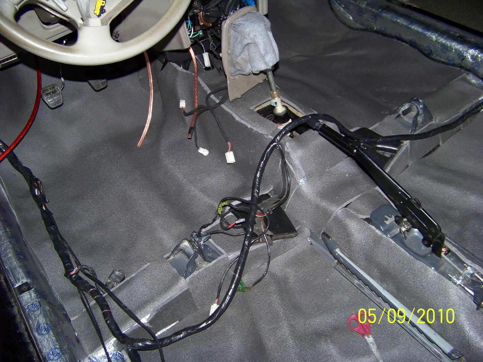

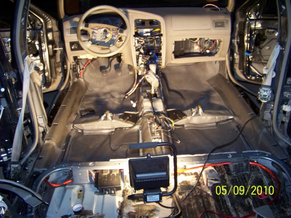

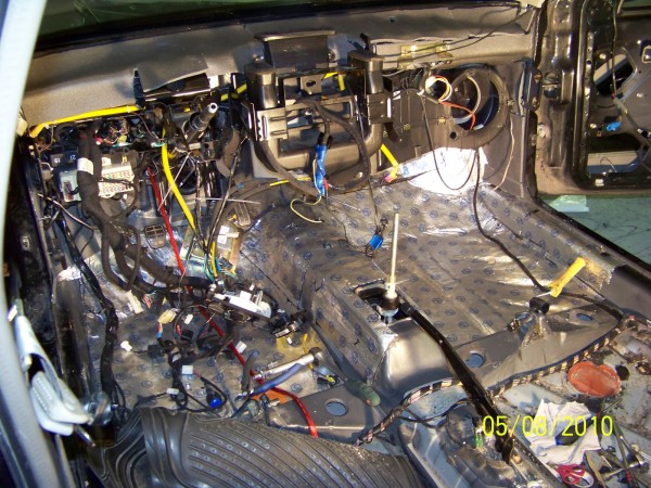

Это сумма только вибры или вся шумка, и сколько примерно листов пошло на пол?
Конечно Бомб это вариант идеальный.
П'ят травня 14, 2010 12:27
Повідомлень: 205

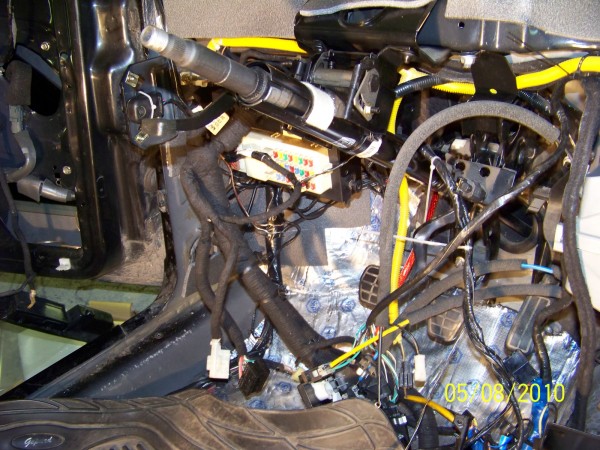

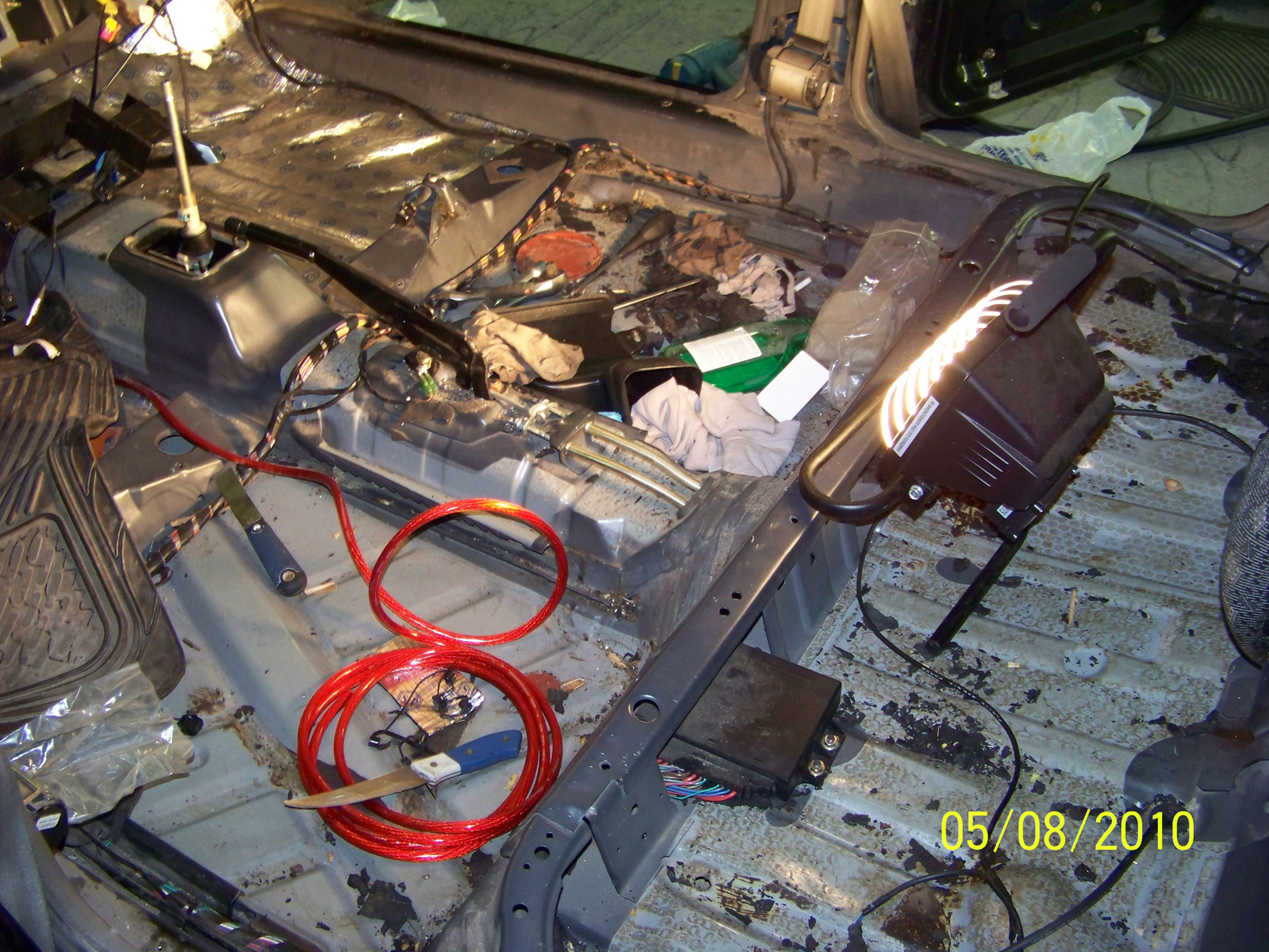

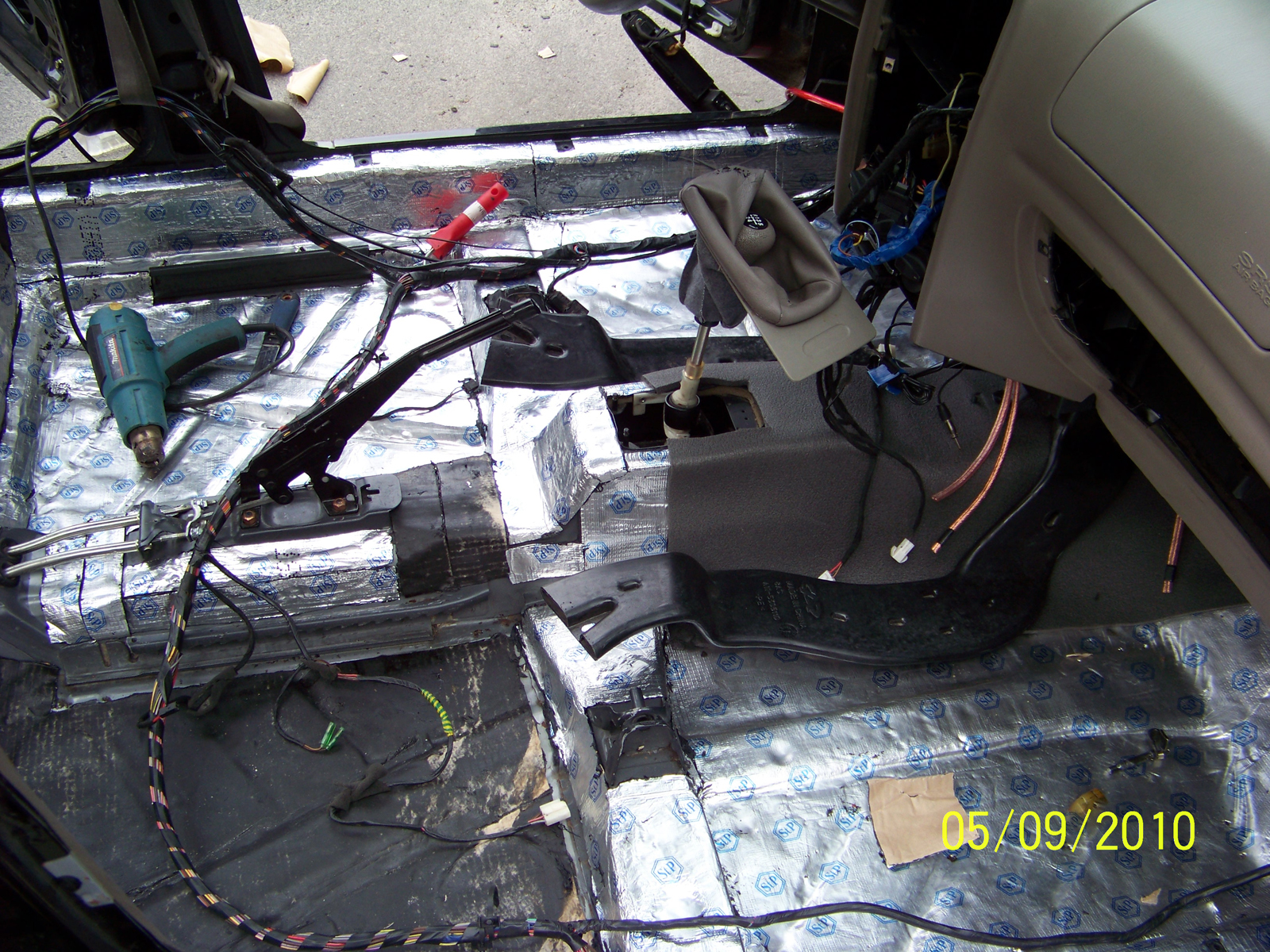

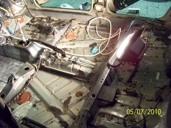

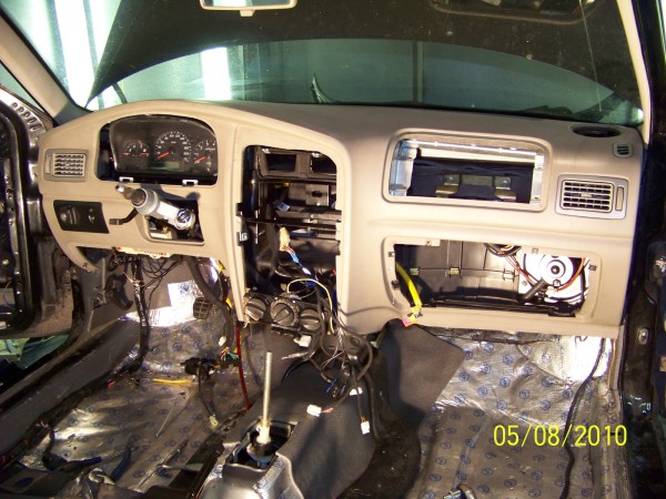

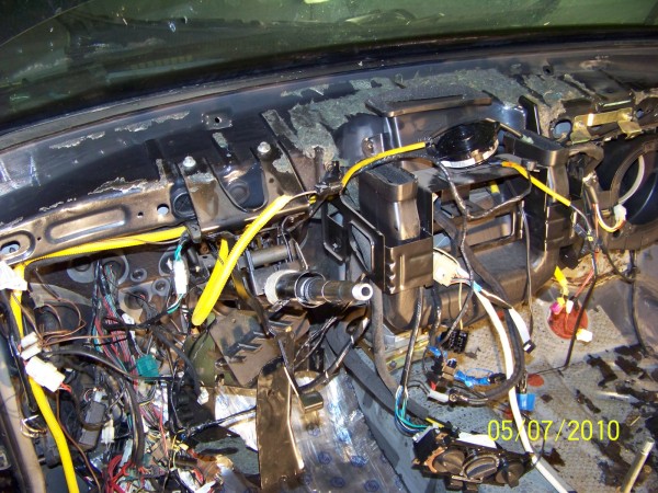

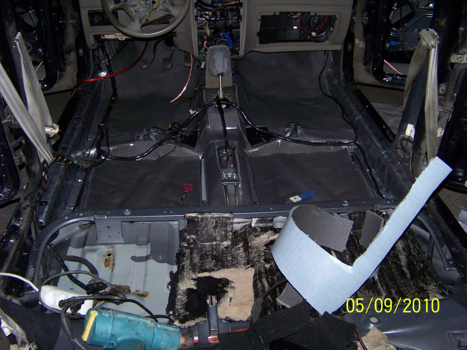

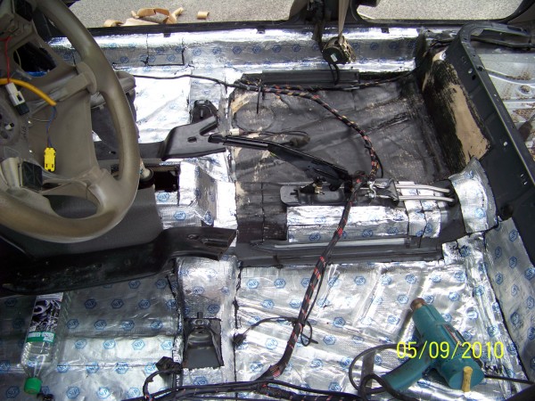

Шум + вибро
если без заднего сиденья 5 листов бомб + лист М2
попозже скину фотки
П'ят травня 14, 2010 12:42

фото часть 1
П'ят травня 14, 2010 18:47
Повідомлень: 205
фото часть 2
П'ят травня 14, 2010 18:52
