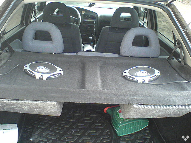

А что вы думаете по поводу: видел на фоте клеили типа пинопласта под динамики??? Вот смотри!!!

Я думаю нет придела совершенству, в данном случае я вижу не очень естетичное сооружение. На последней встрече я показывал как играют мои динамики в штатной полке без всяких надстроек. То что полка вполне справляется с нагрузкой сказал не я , а люди которые сидели в машине.
Делайте выводы сами.....если интерестно - послушаете на следующей встрече
