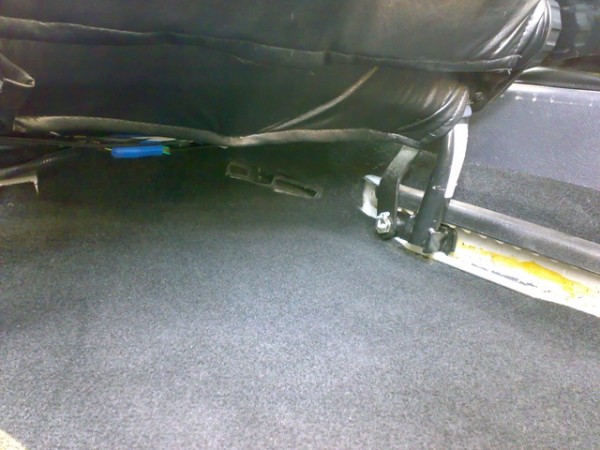

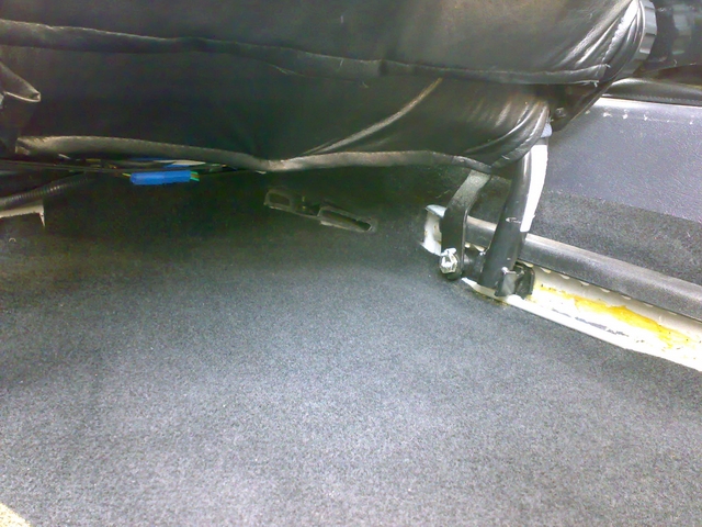

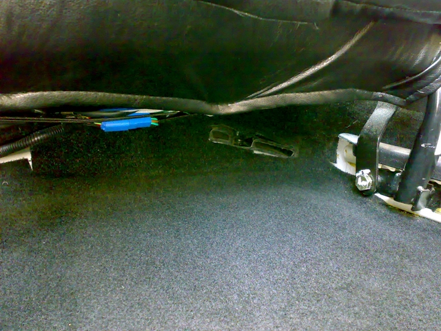

Сообщение Re: Разобрал передню сиденьку.
Обнаружил под передними сидениями, воздухо дувки обшивка не роано лежала поправил стало назад дуть
