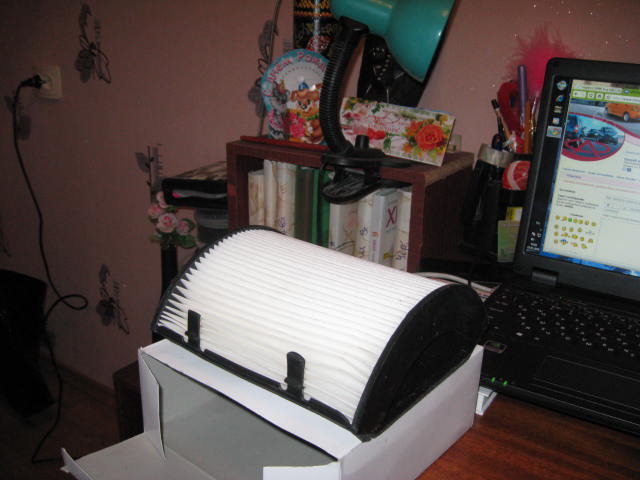

Тоже достали запотевшие окна. Еще до нового года купил фильтр салона в таком себе магазине по типу все для Chery. С виду похож, а недавно хотел поставить так он малость маловат: на защелки не становится и болтается в посадочном месте, теперь не знаю что делать, попытаюсь этот вернуть , а какой покупать? Посоветуйте, народ.

Вот такая хреновина, и впариле мне за 50 грн.
Никаких надписей не на упаковке не на фильтре нет
Нед січня 10, 2010 16:01
Повідомлень: 205
Звідки: Житомир
Автомобиль: amulet LUX
Повідомлення Re: Фильтр салона Амулет
У меня была такаяже фигня с фильтром салона.Купил такой же за 50 грн.Пришлось передний край фильтра прикрутить на два маленьких самореза к корпусу фильтра.Чтоб данную операцию легче делать, корпус фильтра лучше снять.

Было то же самое.Менял тестю фильтр и покупал в магазине запчастей по Чери типа орегинал... А получилось полное гав..о. Вот делают гады.... И что характерно,покупал год назад фильтр салона вместе с корпусом фильтра (110 грн.) на свое авто- бомба !!! Все супер подошло. Походу производители разные. Правда брал на СТО по Чери...

Сегодня вернул назад в магазин фильтр; говорят мол это первый случай что не подошел. Но как его ставить неужели в самом деле саморезами прикручивать. Надо попробовать купить в Colf2, но это туда поближе к весне.

Ясненько, а гольфовский становится четко, без болтаний, всяких там прикручиваний?
Вів січня 12, 2010 19:41
Повідомлень: 2656
Я продаю по 50 грн, клубникам по 45. Где вы их находите по 90. Фильтры такие же как на фотках, по качеству хуже чем стоял родной, это заметно. Родной выдерживает 3-4 стирки, этот одну.
