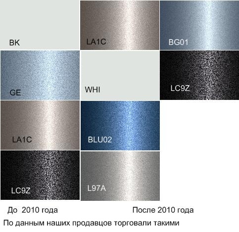

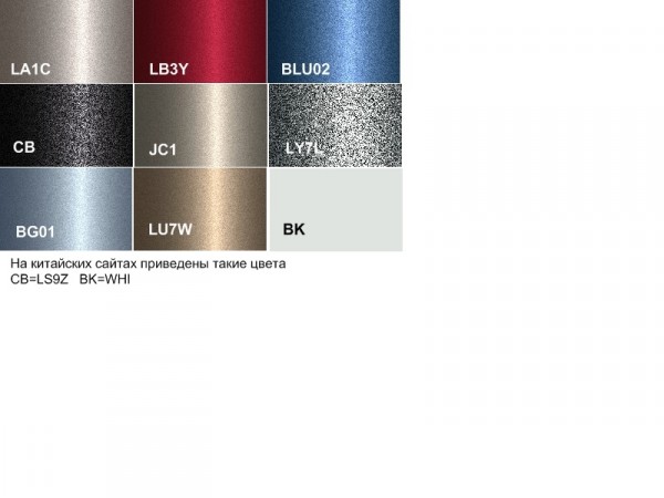

Предлагаю разобраться с цветовой гаммой. Для Амулетов это запутанный вопрос.
Сопоставляя данные с сайтов изготовителей и продавцов Амулетов с информацией
колористов (сайты Spies Hecker, DuPont, Mobihel) составил таблицу основных цветов
и их кодов. Цель - каждый владелец Амулета должен знать код своей краски и иметь
возможность заказать ее изготовление не на глаз, а по формуле. Ведь владельцы
других автомобилей знают коды и используют их.
Предлагаю продолжить эту работу вместе. Выкладывайте фото авто с указанием года выпуска.
Подсказывайте, дополняйте, критикуйте... :buba:

уже в личку прислал, но по фото только порчу умельцы снимают, краску подобрать наверное нереально. Может у вас есть еще компутер чтоб цвета подбирал ?
Пон травня 07, 2012 12:49 WWW
Повідомлення Re: Цвета и их коды
кстати ГЕ как-то не рулит....вообще не такой....может конечно по фотке.....

Существует всемирный банк данных о цветах и кодах цветов автомобилей.
Его поддерживают изготовители "миксов" - компонентов, из которых краски делаются.
Им это выгодно - миксы покупают колористы и наличие формул изготовления красок для
максимального количества автомобилей и их цветов делают миксы данного изготовителя
более популярными.
Абсолютное большинство производителей автомобилей имеют договоренности с изготовителями
красок и ставят код краски на табличке на кузове. Например по коду X42 для митсубиши
вам на любой подборке "сольют" т.е. смешают по формуле одинаковую краску (в данном сл. черную).
У официальных представителей этих моделей можно купить карандаш или баллончик по коду.
На кузовах чери табличек нет. Но изготовители миксов ДЮПОНТ, ШПИЦХЕКЕР, МОБИХЕЛ следят
за китайским автопромом. Они имеют онлайн службы для колористов , которые отвечают на такие
например запросы :
В какие синие и голубые цвета красились чери (все модели) за все года?
В какие цвета (все металлики) красились чери QQ в 2007 году?
В какие бежевые цвета красились чери J5 (элара ) в 2011 году.
В ответах содержится выкраска (как у меня в начале темы), код и формула (состав миксов).
Посмотрев на фото авто и зная год выпуска можно позадавать вопросы подобного
типа и свести количество подозреваемых цветов к 1 (если повезет) или к 2-3.
Далее я изготавливаю все подозрительные цвета и отправляю вам на проверку.
Вы выбираете свой (в 99% случаев он присутствует) и возвращаете остальные.
В итоге мы сравнялись со счастливчиками, знающими свой код краски.
