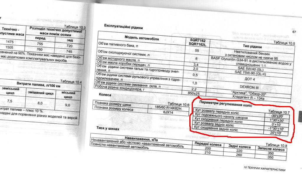

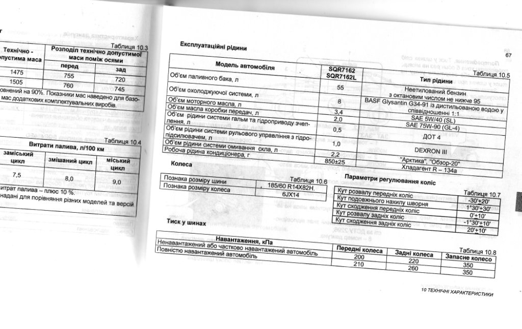

кстати параметры розвала для наших машинок есть в пособии по эксплуатацыи наших авто. ну у меня по крайней мере есть на 67 странице. Незнаю наскоко они правильные, но они есть. Машина у меня 2008 года соответственно и книжка тоже.
Сер жовтня 13, 2010 13:50 ICQ

Именно по книжке я их (мастеров на СТО) и попросил перерегулировать, а в начале они настроили по каким-то параметрам, которые вроде бы должны были подойти и на Мул.

Daredevil написав:
Книга по ремонту или эксплуатации? В книге по эксплуатации вроде нету 67 страниц...
Выложи скан...
Сер жовтня 13, 2010 16:01
Повідомлень: 376
Повідомлення Re: Розвал схождение
по експлуатацыи. Машина 2008 года. Шла с машинкой и сервисной книжкой.
Сер жовтня 13, 2010 17:37 ICQ

Вот, извините что криво, просто на работе меж сотрудниками ели влез чтоб отсканировать. :D
