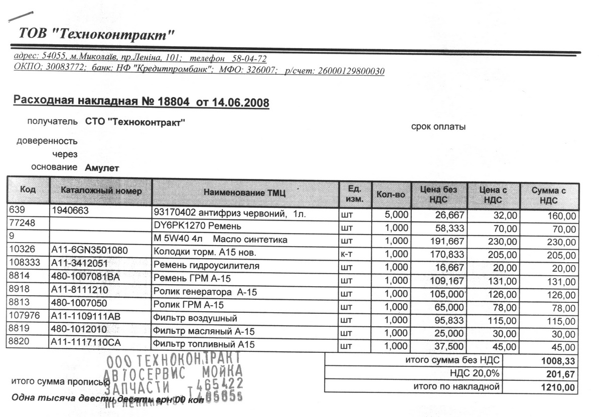

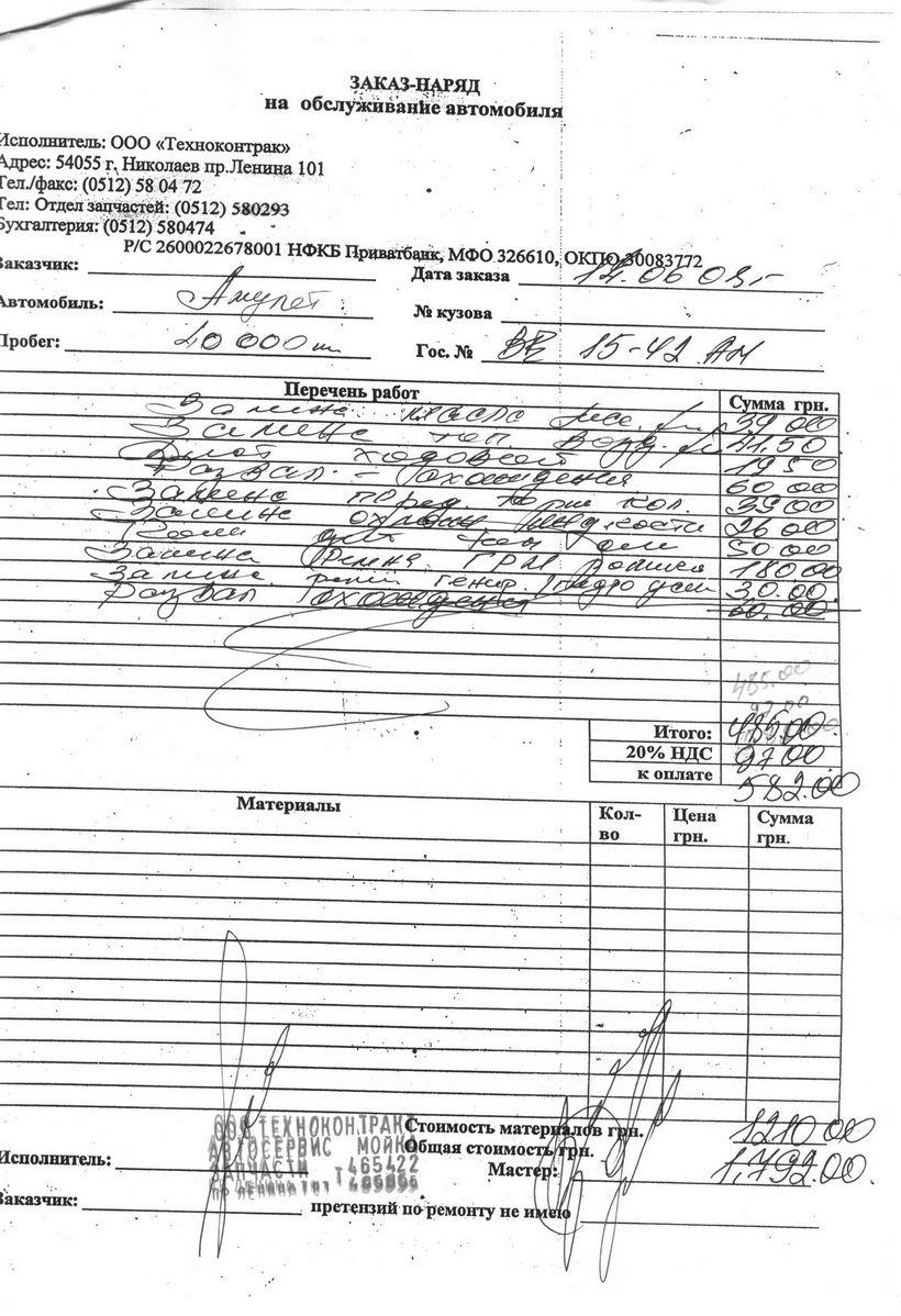

Обещал в пятницу, но только сейчас получилось. Смотрите ТО-4

Naddir
В счете работы строка "Заменя ремня ГРМ" - 180 грн. Это что за ерунда? мне меняли там же Ремень ГРМ и гидроусилителя - 27 грн за работу за оба ремня.

navigator написав:
Кто-то сильно ошибся! Потому что работа по замене ремня ГРМ не может стоить 27грн!!! Там работы на два часа! Это ж Газо_Распределительный_Механизм!!!

Naddir
1. Что за ремень DY6PK1270? Генератора?
2. Замена ролика генератора плановая или забарахлил?
3. При замене ремня ГРМ меняют только один ролик? Разве не предусматривается замена обоих?

mini
Завтра постараюсь выложить счет по той работе... Правда она делалась в октябре прошлого года, где я её втулил, не помню.
Пон червня 23, 2008 9:57 ICQ
Я незнаю что за ремень DY6PK1270 мне это не интересно, замена плановая согласно сервисной книжки. Про ролики темболее не знаю.
Насчет цен замена ремня не может стоить 27 грн. Отни почти 3 часа возились с заменой ремней и роликов. Вообще на ТО ушел весь день.
