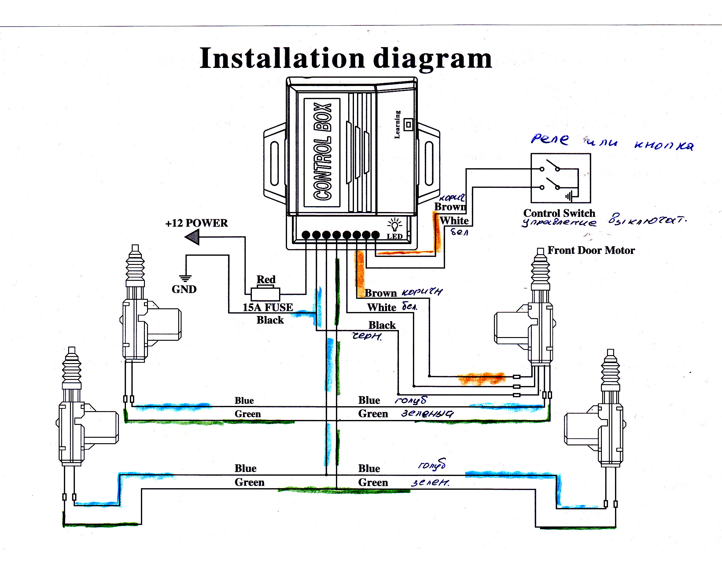

Подскажите как полутше собрать схему Ц.З. Хотелось бы чтобы дверь закрывалась при заваде автомобиля т.к. меня маленькие дети и вы сами понимаете что они спокойно седеть немогут. И чтобы можно было ее открывыть не глуша автомобиля но не с брелка. Сразу скажу что у меня Ц,З, с пультом но сигналки нет. Тут на схеме нарисованно что тут белый и коричневый провод идут на два 4-х или 5-ти контактные реле или апрсто на кнопку. А с реле выход на массу. Т.е реле можно запитать от замка зажигания или от магнитофона т.к. он у меня работает при вкл. зажигании. Но я не пойму зачем там два реле если белый и кор. провода можно соед между собой и пустить на одно реле. Подскажите, посоветуйте кто чем может.

Тогда я не понимаю в чем смысл реле двух проводов на корпус. Я Думал при замыкании оранжевого провода будут закрыватся переднии двери а при замыкании белого будут закрыватся заднии. Если это так то стоит поставить реле которое будет сробатовать при заводе авто. то и двери автоматически будут закрыватся. Тут пример такой установки только на багажник но принцеп одинаков https://www.youtube.com/watch?v=cVJt5wvizdM

Тогда прошу помочь и объяснить куда надо подкл. эти два повода белый и оранжевый на форуме где то я видел что их кидают на поворотники и она моргают при блокировке и разблокировки дверей.

NIK130576 написав:
Один контакт на запирание, второй на отпирание. Можно управлять не только с кнопок, управляется и с водительского активатора. Я обычно локтем все двери запирал.
