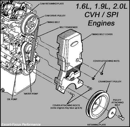

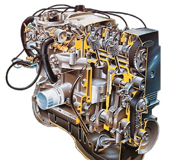

Моторы с верхним распредвалом (CVH)
Верхневальные моторы CVH ("Compound Valve angle Hemispherical chamber") имеют весьма продвинутую конструкцию, включая такие изыски, как гидравлические толкатели клапанов (что забавно - они действуют на клапана через индивидуальные качалки) и распределитель зажигания, установленный непосредственно на торце распредвала. Собственно говоря, мотор CVH 1600 проектировался на фордовском моторостроительном заводе в г.Дагенхам, Англия, изначально с прицелом на спортивное применение, прежде всего в "Формуле Форд" - где к концу 70-х годов моторы Kent уже перестали удовлетворять возросшим требованиям гонщиков. Это наложило отпечаток на всю конструкцию мотора - например, CVH имеет необычно прочный (и потому избыточно тяжелый для "гражданских" автомобилей) блок цилиндров, однако именно такой блок необходим "формульным" моторам, поскольку в "формулах" мотор является частью силовой структуры кузова, к нему крепится спереди кокпит пилота, а сзади задняя подвеска. Еще один пример - возможность быстрой замены распредвала вверх, без снятия головки блока, даже в условиях тесных моторных отсеков, и отсутствие необходимости регулировок после этой операции (это позволяет подгонять характеристики мотора под конкретную трассу, изменяя фазы газораспределения и высоту подъема клапанов).
Вообще в моторе CVH 1600, несмотря на его английские корни, заметно влияние японских конструкторов - например, мотор имеет "квадратную" геометрию ЦПГ, то есть у него ход поршня (79.52 мм) почти точно равен диаметру цилиндра (79.96 мм), для привода ГРМ и водяного насоса использован единый зубчатый ремень, а масляный насос интегрирован на конце коленвала. Да и само использование гидротолкателей клапанов в 1980 году было типично скорее для японского, а не европейского автопрома.

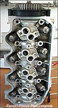

Моторы 1400 и 1600 выпуска до 1986 года имеют великолепную головку цилиндра с полусферическими камерами сгорания и большим сечением впускных и выпускных каналов (фактически спортивного типа), позволяющую с минимальными доработками превратить этот мотор в мощное высокооборотное спортивное изделие. После 1986 года форма камеры сгорания была изменена в угоду требованиям снижения токсичности выхлопа - в результате двигатель потерял часть мощности и даже ухудшил свою экономичность. Впрочем, есть сведения, что на впрысковых моторах CVH старая головка использовалась до начала 90-х годов...
При первом взгляде на мотор CVH обращает на себя внимание широкая (по меркам 8-клапанных моторов) головка блока цилиндров и столь же широкая клапанная крышка причудливой формы. Они вовсе не бутафорские - дело в том, что из-за полусферической камеры сгорания впускные и выпускные клапана установлены под большим уголом наклона друг к другу, и их концы с пружинами торчат далеко в стороны. Клапана приводятся в действие наклонными штампованными из стали качалками, на второе плечо которых давят гидравлические толкатели, установленные в гнездах непосредственно над распределительным валом. Распредвал приводится в движение зубчатым ремнем, который одновременно приводит в движение водяную помпу - поэтому недопустимо заливать в систему охлаждения этих двигателей воду или низкокачественный антифриз, зимой их замерзание приведет к заклиниванию помпы, обрыву ремня и встрече клапанов с поршнем (хотя теоретически мотор CVH 1.6 должен быть свободен от этого недостатка - но иногда и в нем клапана достают до поршня). Натяжитель ремня роликовый, регулируемый вручную. Ремень меняется каждые 60.000 км, процедура эта несложная и недолгая. Менять ролик одновременно с ремнем, как советует инструкция - совершенное расточительство, как правило, ролики выхаживают два ремня, к тому же выход ролика из строя хорошо заметен на слух по характерному шуму.
Гидротолкатели на мотор CVH одни из самых дешевых среди моторов этого класса (8-10$ за штуку), заменяются очень просто и быстро, буквально за 20 минут, причем ничего регулировать после замены не нужно - поэтому если двигатель начал постукивать на холостом ходу и снизил мощность, нет никакого смысла тянуть с их заменой. Менять следует все толкатели одновременно.

CVH
Этот двигатель впервые появился на Escort '81, изначально с объемами 1.1; 1.3 и 1.6. Ставился он также на Fiesta. В 1986 году появилась версия 1.4, а в 1888 - 1.8. На Sierra в июле 1988 начали ставить 1.8 с карбюратором Pierburg 2V (код R2A - 90лс/66кВт; код R2C - 87лс/64кВт, катализатор), в 1989 - 1.6 с моновпрыском (CFI) мощностью 80лс/59кВт (код L6B), а с апреля 1992 - 1.8 CFI мощностью 86лс/63кВт (код R6A).
Особенности конструкции:
- Чугунный блок цилиндров, головка блока из алюминиевого сплава.
- Приводимый зубчатым ремнем распредвал в головке блока и насос охлаждения.
- Привод клапанов через коромысла, с гидрокомпенсаторами зазоров.
- Привод масляного насоса прямой от коленвала.
- Распределитель зажигания спереди на распредвале (1.8 карб) или без распределителя (CFI).
