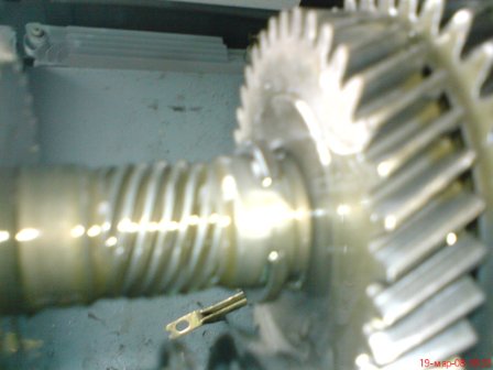

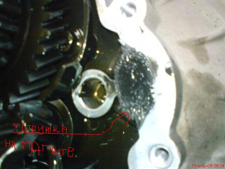

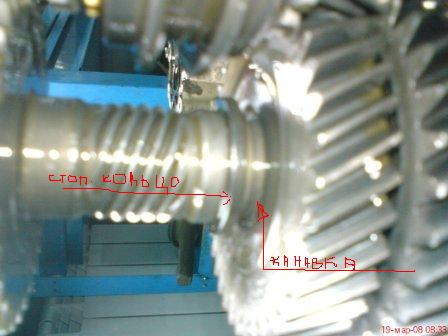

перебрали коробку.рычала при включении 2-й.троллейбусный звук при движении с отпущенным газом.все прошло.замена всех опорных подшипников на немецкие-официально ,без потери гарантии.причина рыка выскочившее стопорное кольцо.колец таких 8 шт.кольца мягкие,разгибаются.старые,родные подшипники-полное гавно из-за них летит вся коробка.фото(низкого каКчества) прилагаются
