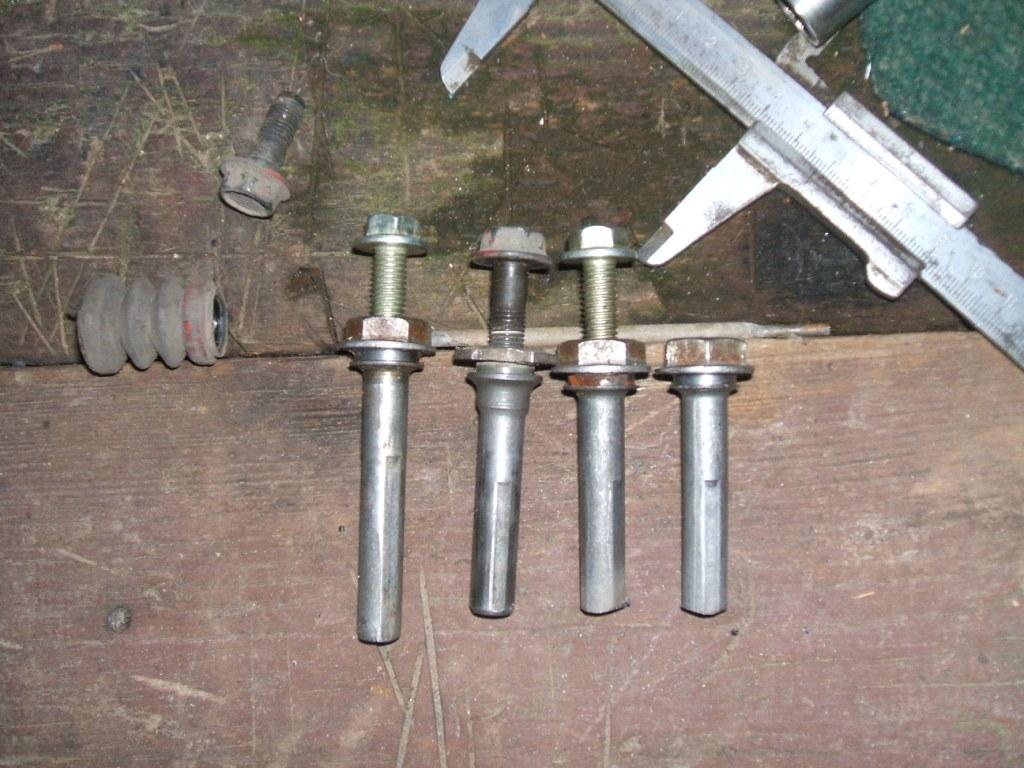

Люди помогите!!! От чего подходят направляющие супортов, ато писк достал уже. Оригиналы у нас найти немогу, токо вместе с супортом, отдельно нету. Блин чё делать. Кто может у себя найти, купить и передать мне както, или почтой на крайняк, стоимость и расходы думаю решим как я возмещу(перевод, на карточку) . Они стоят понты, а у нас их нету.

У меня стоят от Газели, только обрезаны по длине на 1см.

на Амулет идут 2 вида супортов, так что от газели подходит только для супорта 6GN.

А на второй вариант возможно подойдут от Ауди 80.

Прикупил сегодня напрвляющие от газели. Немного поработав болгаркой и напильником добился результата.
Вложение:
DSCF0745.JPG [ 121.3 КБ | Просмотров: 7365 ]
на фото (с лева на право)первая оригинал от газели, вторая моя, 3-4 обрезанные Газелевские, не конечний результат, ещё немного пооработал напильником, и вид у них изменился.
Фаску та шо под ключь сверху, после долгих раздумий с отцом решили оставить. Всё стало нормально. Испытать пока небыло возможности, так как завтра в командровку в Жашков. Буду пробовать послезавтра.

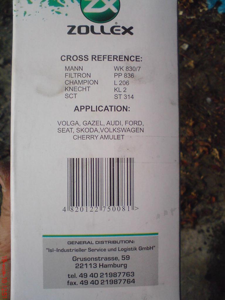

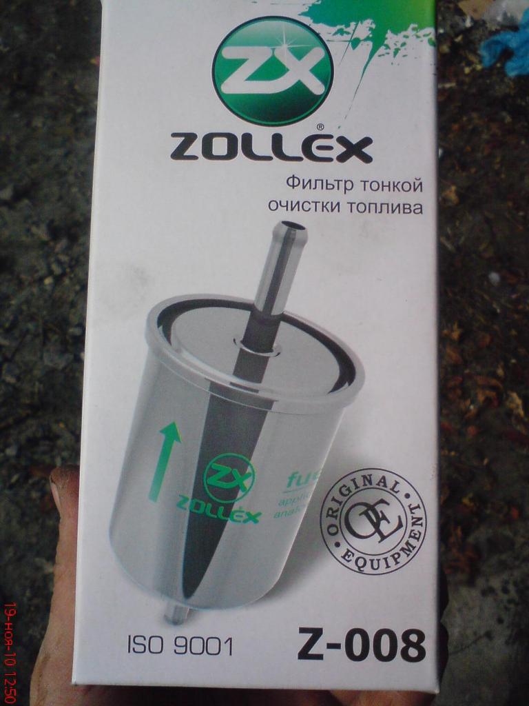

фильтр топливный золлекс.цена-26грн :o
