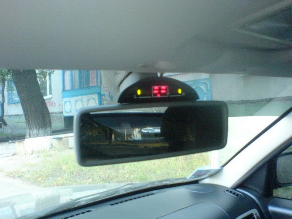

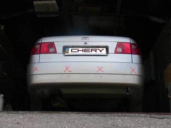

вставлю свои "пять копеек".. По поводу размещения датчиков у Oleg 455..Та часть бампера немного же скошена, нет искажений в показаниях парктроника? Мне ставили немного выше (отметил на фото автора, своего как-то нет), и как раз говорили о неточностях при монтаже ниже.. А насчет размещения экрана парктроника, то свой вариант нахожу самым удобным и органичным..Фото было на первой странице темы, но добавлю заново

Насчёт точек установки, датчиков, долго вообще не хотел сверлить бампер. Решил ставить там где поставил, потому что поменьше кидаются в глаза. Работают, вроде, без проблем. На других иномарках видел стоят и пониже. Кроме того ещё есть центровочные кольца. Думал, если что с их помощью отрегулирую наклон датчиков. Но обошёлся без них.
По поводу места установки дисплея, спорить не буду. Личное дело каждого, но мне не нравятся изделия на "липучках" "висючках". Смотрятся как то несолидно. Если уж ставить дисплей, так ставить капитально.

Дисплей приклеян на 2х-стороннем скотче, что шел в комплекте.. 2 года уже как, мертво держится.. Удобно, всё равно ведь в зеркала смотрим, когда сдаем назад, да и внешний вид панели не надо портить, и если самому устанавливать , то проще намного.. Хотя, у всех свои вкусы.. Я не спорю.

Я не нахожу, что испортил внешний вид панели, а когда делаю для себя и качественно, получаю удовольствие.

Ещё рассматривал вариант установки в рамке номерного знака. Есть такие на рынке. Но по моему у Амулета высоковато и под слишком большим углом он расположен. Да и датчики у такого парктроника расположены близковато друг к другу.
Поэтому остановился на традиционном варианте. Датчики сместил вниз с самого заметного места, как уже писал выше, чтоб не меньше портить внешний вид.
