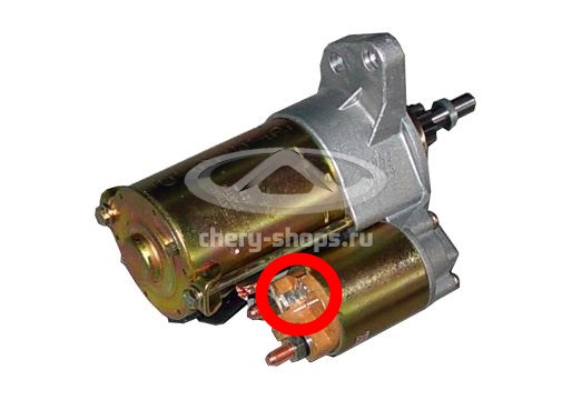

После 5-10 минут остановки не завелся автомобиль (2007 г.в.). В І-ІІ положении ключа все как всегда: загорелись все индикаторы, в ІІІ положении ключа - ничего: никакого звука стартера, никаких других звуков.
После 5 минут паузы, завелась как обычно.
Прочитала всю тему.
Поняла что датчик положения коленвала меняют если не заводится но слышно стартер. Это не мой случай.
А мне, в первую очередь, нада смотреть реле бензонасоса и блок предохранителей возле дворников?
Еще один вопрос, глупый наверное, но я не знаю. Как выбирать эти новые предохранители и реле? по амперах понятно, а по производителям?
Чет червня 14, 2018 14:30
Повідомлення Re: Не хочет запускаться
если не слышно стартер, то надо его и смотреть. Начинать с чистки контактов, те которые на стартере. ну и заканчивая ремонтом стартера. Предохранители надо выбирать из серии от понятного производителя, визуально оценивать качество исполнения и толщину проводника
natalka написав:
Бывают моменты о которых ПОТОМ стараются при мужиках не упоминать (бо засмеют): окислившаяся клемма на втягивающем реле!
Вів червня 19, 2018 0:56 WWW
Да-да , бывает. Особенно Тигго любит так покапризничать , даже догадываюсь почему: доступ к энтой клемме не очень , мягко говоря .
