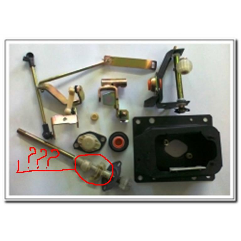

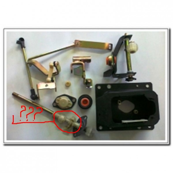

Доброго времени суток! Подскажите как правильно называется эта пластмассовая втулка? И где её можно приобрести?

Если я правильно понимаю, то при помощи этой детали происходит втапливание задней передачи и переход на 5-ю. Так?
