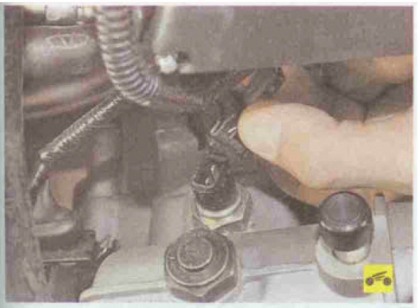

Коллеги, вопрос на засыпку: если пробка заливного отверстия КПП прикипела намертво, открутить нельзя, а высверливать геморно, возможно ли заливать свежее масло сверху через датчик скорости?

Повідомлення Re: Коробка передач
так давно через верх все заливают, например через датчик заднего хода или я вообще лил через большой болт рядом с сапуном. просто 2 л и все:)
Нед травня 12, 2013 18:09 WWW
Sanek555 написав:
Санек, типа сюды или сюды?.. (см. фото)
Нед травня 12, 2013 20:00
там где рука в разъемом это датчик заднего хода, там нде большой болт внизу страницы - это крепление механизма переключения.....вообщем и там и там можно. но при выкручивании большого болта низзя дергать ручку кпп, но заливать через него удобнее - отверстие больше
Нед травня 12, 2013 23:11 WWW
Повідомлень: 488
Автомобиль: AmuLux
Sanek555 написав:
Большой болт открутить не удалось, а подлезть к датчику не так просто (мешает блок ABS), да и риск повредить шланги или проводку сорванным ключом имеется... Походу проще будет подъехать на подъемник, снять левое переднее колесо и открутить (высверлить/заменить) пробку заливного отверстия.
