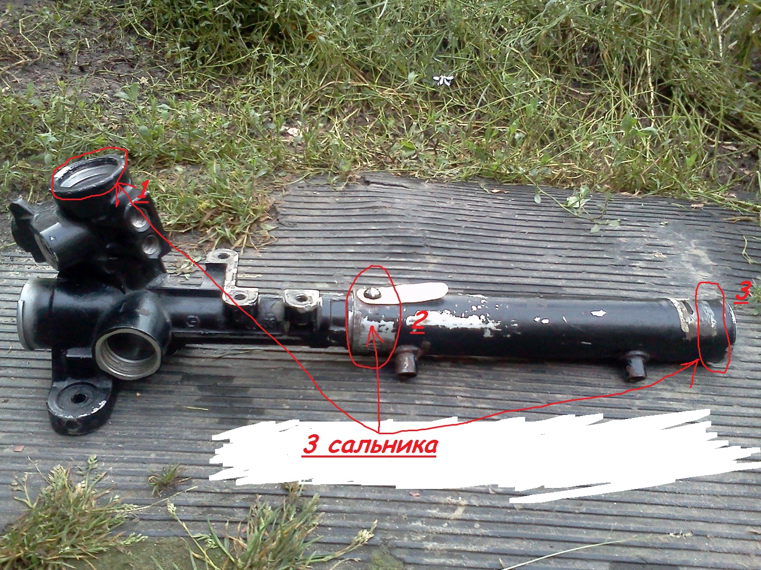

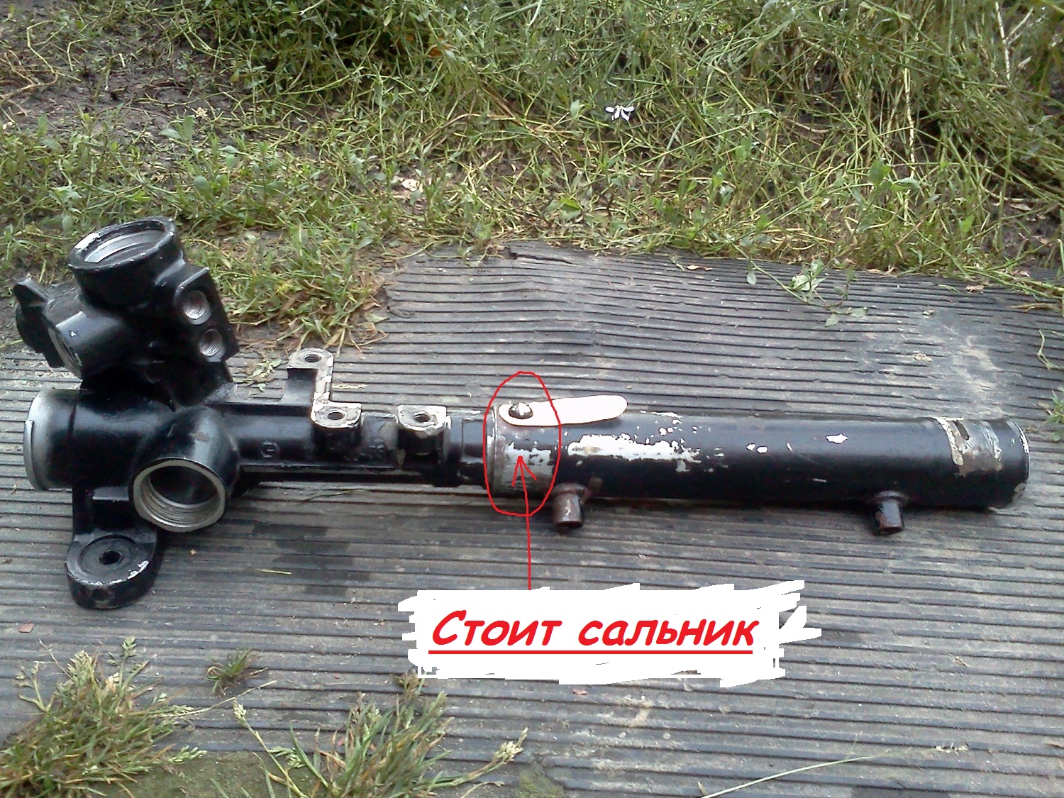

Начала текти рейка.
Снял,смотрели-смотрели как её разобрать ничё не понятно :o Хотели поменять сальники.Позвонил в Ахтырку(я сам с Сумской обл.)там мне сказали,что замена сальников не поможет"там по любому она ржавая-надо точить...",короче ремонт стоит 1300грн.,в то время как новая в Харькове стоит 1800грн.Мне посоветовали поставить б/у с Пасата-типа подходит-начал рыться в инете,там прочитал пацан наоборот на пасат рейку с амулета поставил(мол б/у в лучшем случае 90-ых годов рейка будет,а так с 80-ых годов в основном на разборках-хлам одним словом).
С горем пополам с общими усилиями с отцом разобрали(почти-не достали сальник тот что внутри рейки-рис 1)
*Вопрос№1-как его достать?*.

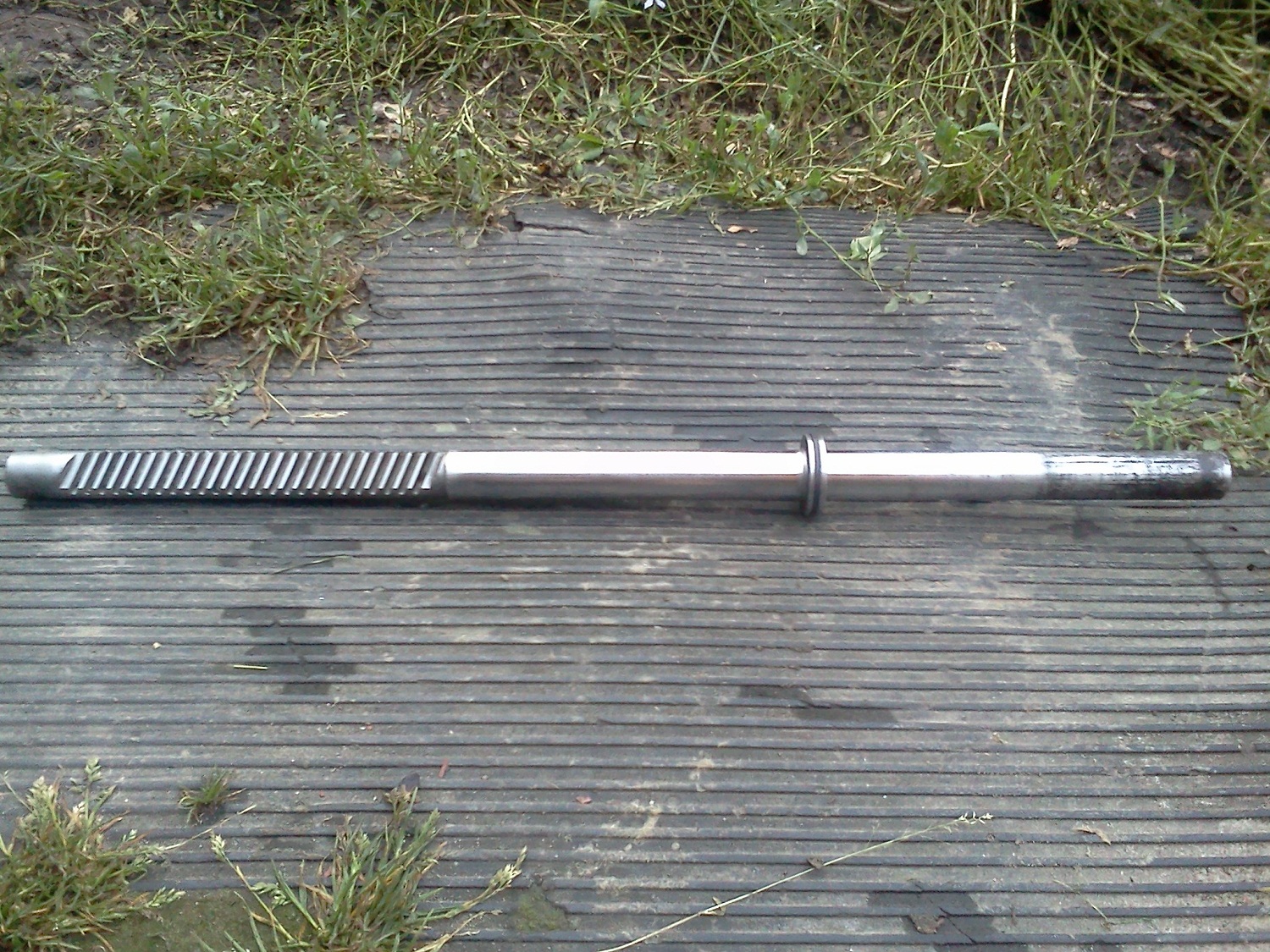

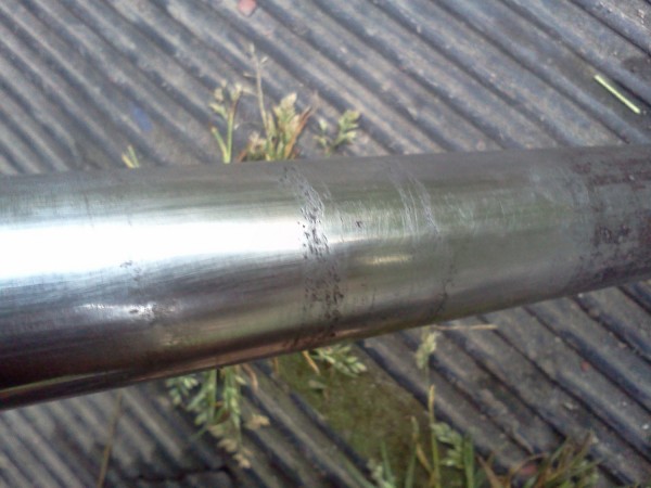

Обнаружили на самой рейке(рис 2)маленькие канавки(рис 3)т.е.мастер был прав.Брат говорит проблема не в проточке,а в потборе сальника после проточки-рейка же станет тоньше и сальник с ремкомплекта не будет держать.
*Вопрос №2-где проточить и скоко это стоит?*
*Вопрос №3-где найти сальники?*
Появилась идея откинуть ремень с насоса гидроусилителя,и ездить без него.Появилась новая проблема-рейка должна смазываться,даже если заглушить половину дырок-всё равно через червяк будет в низ смазка вытекать :sad:
И тут я задумался,а как же оно на рабочей рейке-какой принцип?

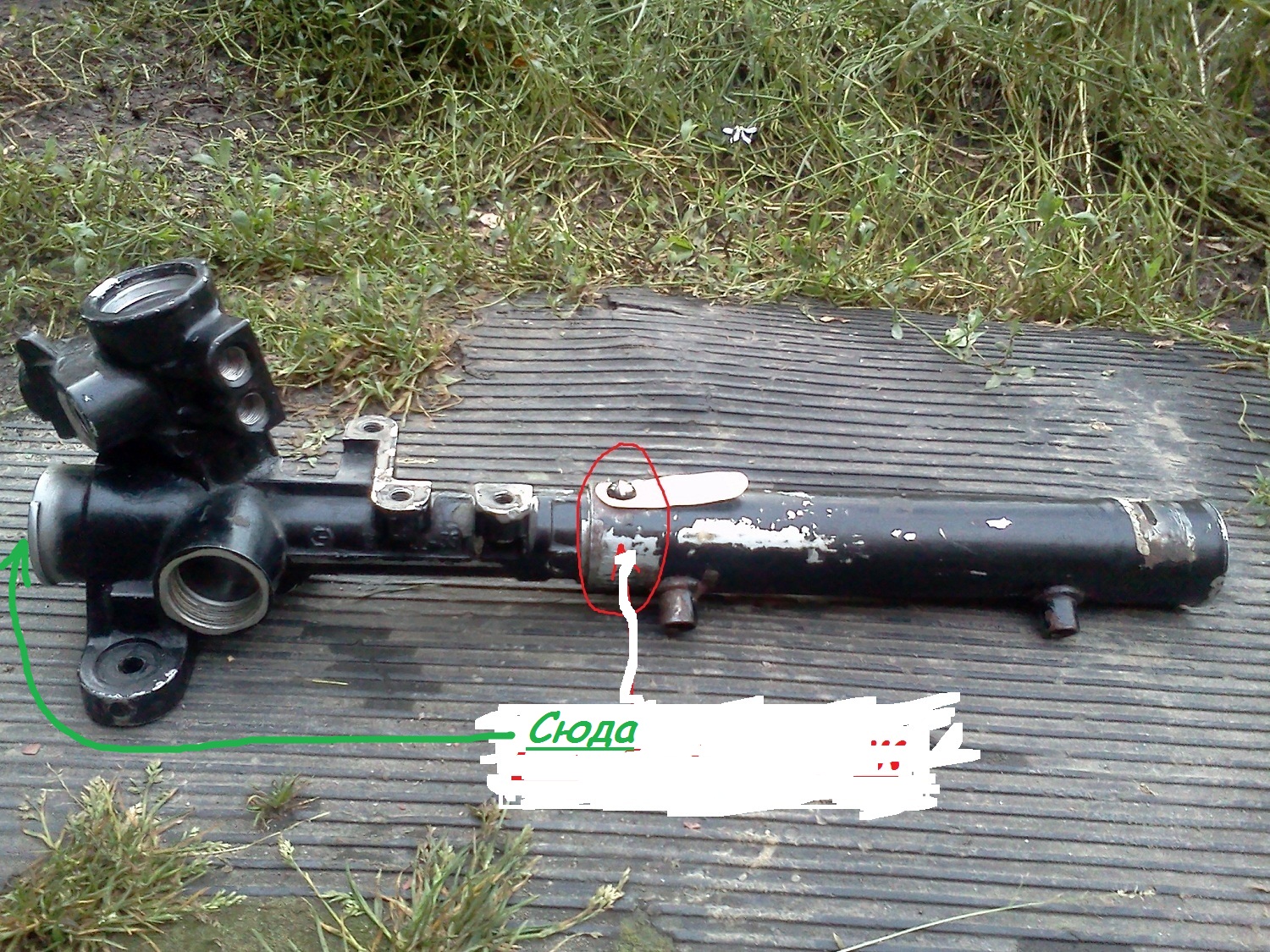

Там стоит 3 сальника(рис 4).Ну со 2-ым и 3-им понятно-они стоят с двух сторон не выпускают масло,а вот 1-ый сальник с одной стороны т.е. оно может спокойно выливаться в левую сторону(рис 5)Разве что там есть пыльник,но неужели он выдерживает давление????Больше логичного объяснения я не вижу 8-)
*Вопрос № 4-так ли это?*
Теперь вспомнил,что когда ещё ездил и подливал масло в ГРУ батя налил под завязку и его выперло и через пробку бачка и через рейку...ну и я долил и забыл закрыть пробку :-o и его ещё больше выперло-бачёк был пустой.Потом закрутил и так мы проехали 30 км.Мог ли сгореть насос?
*Вопрос №5-как его проверить?*
Помогите знаниями и советами как выйти из ситуации,спасибо за внимание.

ну если почитать фолькс форум, то они наоборот ставят рейки с амулета, аргументируя тем что б/у живую рейку не найти - я думаю это ответ на несколько твоих вопросов.
Точить и вкидывать в ремонт сумму сопоставимую с новым безсмысленно,я бы сказал глупо.
Если насос работал на сухую - мог и гавкнуть, но думаю там некоторое количество масла таки было, узнаеш когда зальеш масло и полставиш рейку.

Если проехал 30 км то сто проц он не сгорел. Многие на сухом и полусухом по пятьсот км накручивают, и никаких проблем...

Ну в принципе когда рейку снимали и откручивали шланги,то грамм 15 вытекло.Я думаю в насосе должно было что то быть

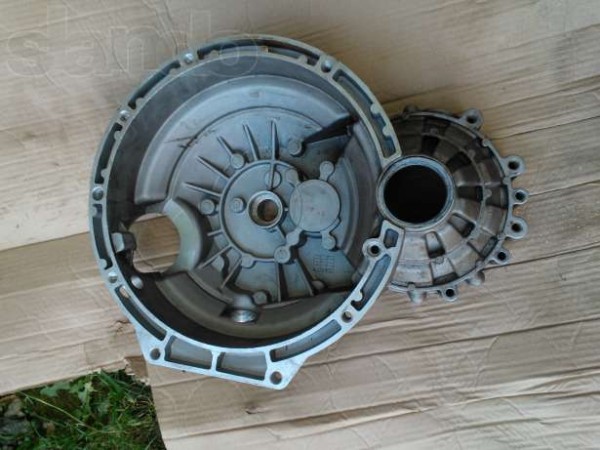

подскажите пж. Есть коробка гольфа 020 рабочяя и есть картер сцепления(как на фото)его можно присобачить к коробке гольфа и поставить на мулю, или надо с мули полностью весь корпус?
