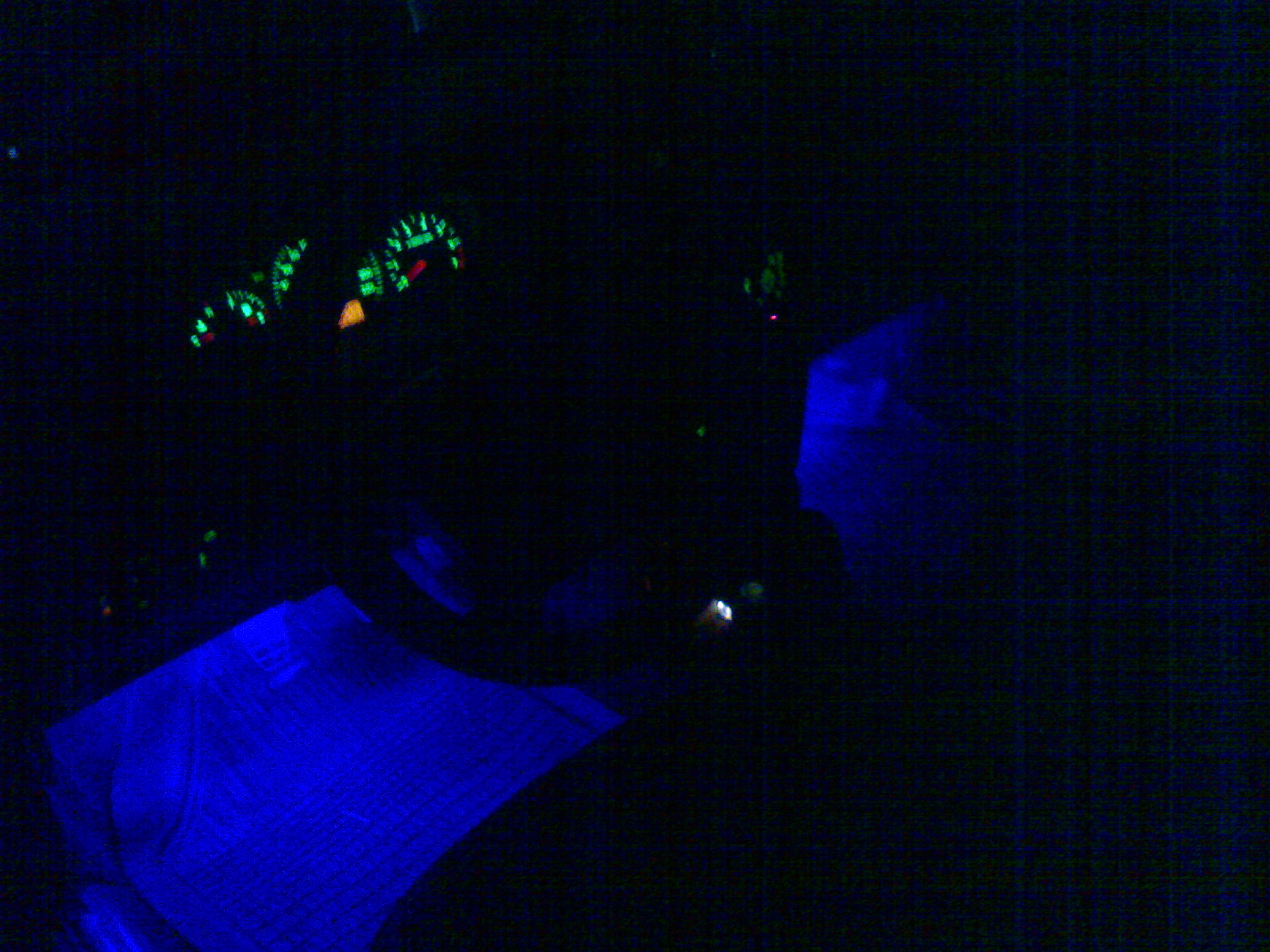

Как зделать подсветку ног??
Кто делал отзовитесь :telephone:

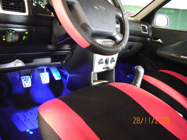

купил четыре полоски диодов,где-то по 30см,на двухсторонем скотче,приклеил их под низ сиденья сзади, под бардочок,над педалями и подключил на габариты.смотрится классно

У меня на круглых простых диодах.
По 2 под ноги и по 1 в ручки открывания дверей.
Под диоды сверлятся отверстия, диод на клей, и спилить надфилем кончик диода. Если не спиливать, то светит пучком, а спиленный равномерно. Подключено на габариты через кнопку, которую врезал в подрулевую полку.
Диоды брал те, которые можно на 12В подключать, не нужно резисторы допаивать. Правда стоят дороже.
Пы.Сы. Всё остальное тож переделано в синий. Приборка, управление печкой, светом.

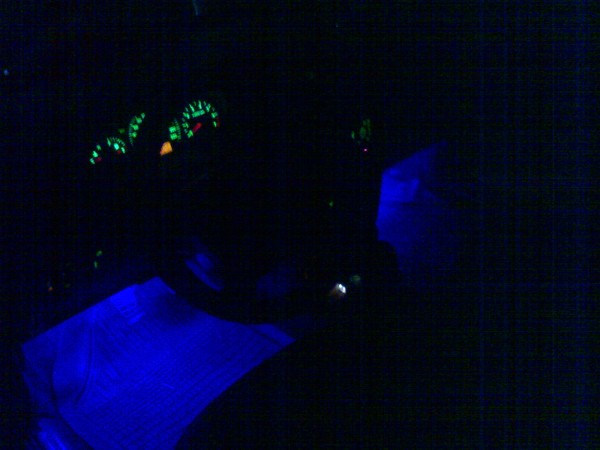

Привет.Подключал подсветку ног от лампочки подкуривателя.Плюсы в том что близко разводка проводов делать и есть возможность регулировать яркость светодиодов штатным управлением подсветки панелей приборов. Комплект из светодиодов покупал на авто базаре(в комплекте четыре кругляшки и в каждой из них по 8 светодиодов) используется для подсветки днища, свет синий. Смотрится клёво!

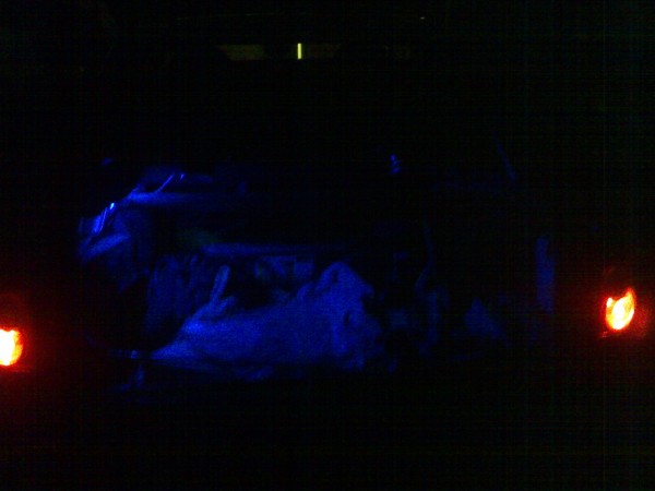

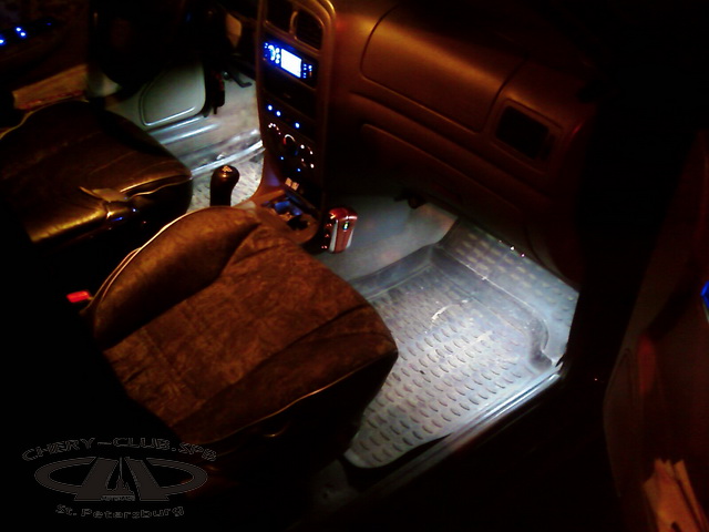

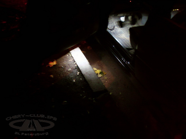

Почти закончил подсветку салона. Осталось подсветить за водительским сиденьем и поставить на двери, что бы землю освещало.

Повідомлення Re: Подсветка ног
Потихоньку доделываю подсветку, осталось еще 3 двери.

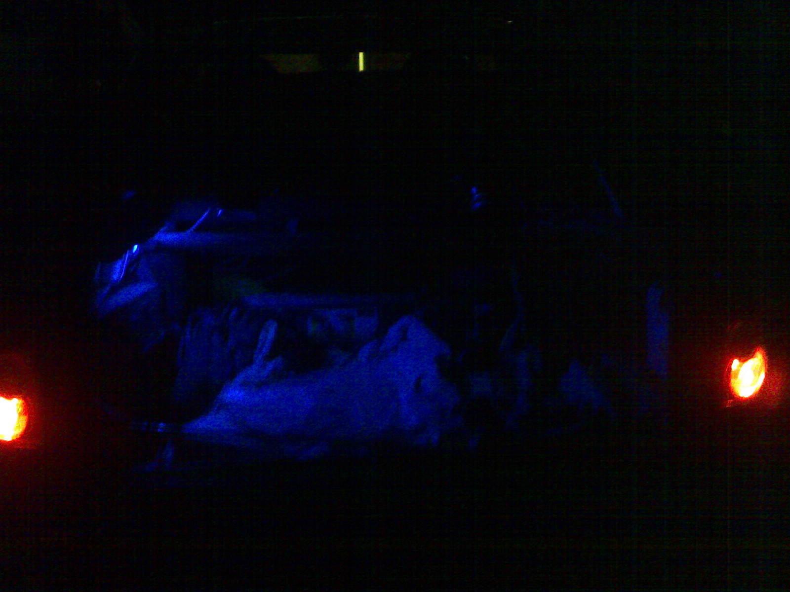

Напряжение на свет при открытой двери затягиваешь от плафона багажника или переднего? :oops:
Как затягиваешь в двери? :oops:
Что служит источником света, лампа или диоды? :?
П'ят жовтня 16, 2009 22:10
Повідомлень: 1994
Автомобиль: Nissan X-Trail
Напругу беру с переднего плафона. В двери затягиваю через гофру со штатной проводкой. Диодная лента с тремя без корпусными светодиодами, забыл ленточку сфотать, докуплю на остальные двери, сфотаю.

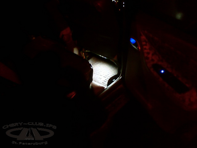

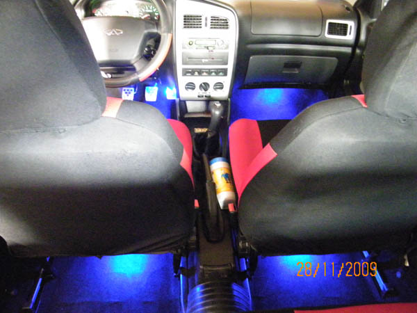

Моё произведение

подробнее можна? для полусонных... :drag:

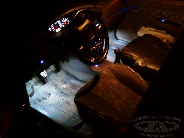

Вот моя подсветочка, сделаная с неоновых подсветок для системных блоков. Пара трубок стоит гдето 80грн. длина помоему40 см.

Абсолютно нет. Один раз менты остановили, и спросили не мешает ли, так я ответил что нет, наоборот видно не грязные ли ноги. Ну дело летом было, ну посмиялись и розехались.
