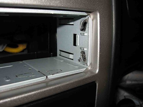

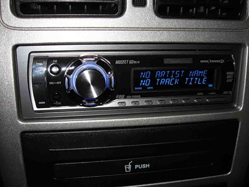

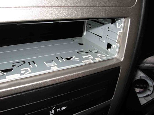

СЕГОДНЯ РЕШИЛ ПОСТАВИТЬ НОВУЮ МАГНИТОЛУ
Уже 2 месяца дома лежит, а времени нет съездить. По этому решил ставить сам.
Вчера снял старую и посмотрел что надо.
Сначала решил резать проводку, но потом решил купить переходник и другие штуковины.
прейскурант:
-переходник ISO-Pioneer оригинальный 80грн., неоригинальный 40(без некоторых проводов, подойдет самым дешовым пионерам). Я взял за 80.

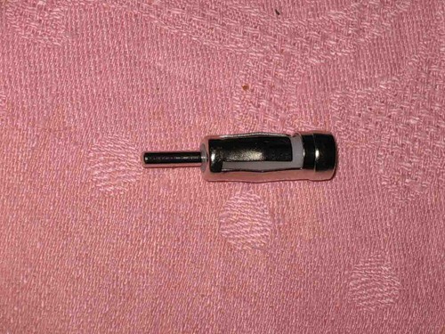

-адаптер антенный (в антенное гнездо пионера)
-скотч двусторонний 15х1,5.
Вроде все.
Как походил процесс установки:

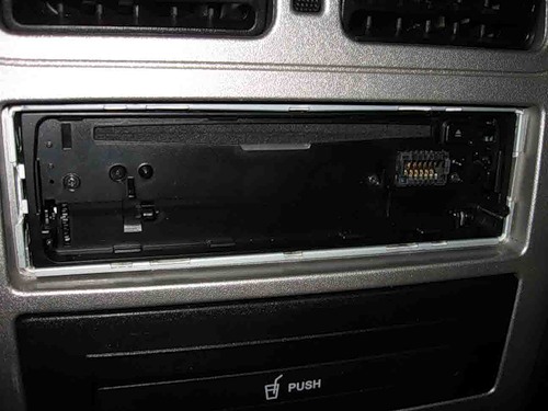

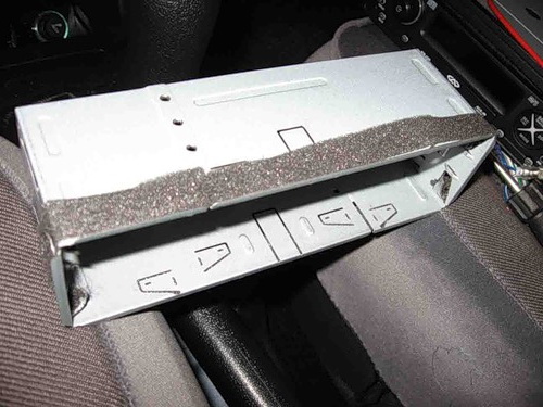

1. Вынимаю штатную МП3 магнитолу и отсоединяем провода и антенну.

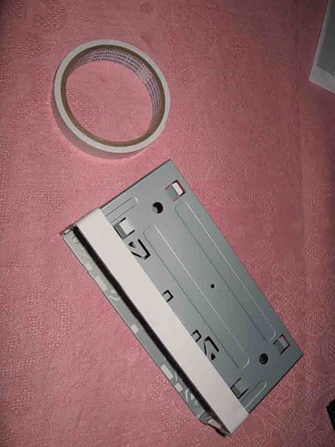

2. Отгинаю скобы старой рамы шажты и вынимаем ее наружу, на ней имеется поролоновый уплотнитель, я же на новой применил скотч двусторонний толщиной 1,5мм и шириной 15мм.
3. Вставляю новую раму шахты уже со скотчем. верх и низ чуточку сдавливал, чтоб не касался скотч шахты, а-то труднее будет запихивать бо скотч будет клеиться к стенкам. Все равно было трудно впихнуть так как боковые стенки со скотчем все равно клеились. Но таки запихнул, и поприжимал хорошенько. Дабы приклеилось крепко :D .

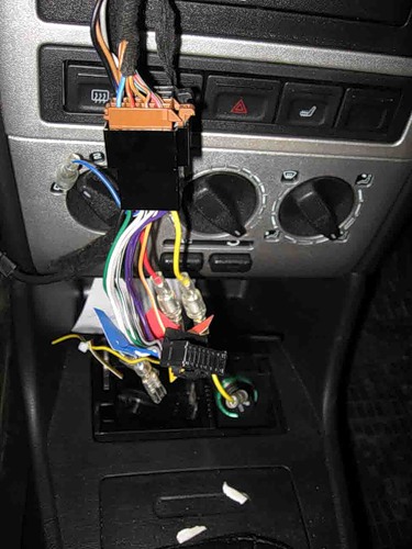

4. Присоединяю переходник и штатные штекера, потом в Пионер впихиваю антенный адаптер.
5. Включил - работает. :ura: можно магнитолу впихивать в шахту.
6. :mlja:
7. Так как проводов стало чуточку больше, они немного мешают и магнитола до конца не входит. Благо там места хватает, просто провода надо акуратно там уложить, чтоб не мешали. Уложил.
8. Запихнул до щелчка замков.
:ura: Мои дела успешно завершились. Хотя не все.

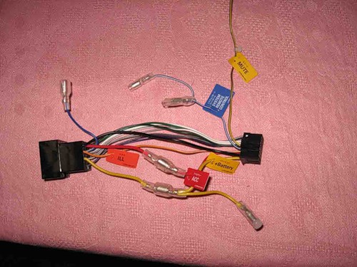

При выключенном зажигании не работает. Вывод: Надо провод +12В управляющий переподключить к замку зажигания на контакт, который при выключенном зажигании дает +12В. Если запитать его как некоторые от постоянного +12, то при вклбчении стартера питание магнитолы не будет отключаться, а должно.

К стати, чтобы магнитола работал не от зажигания а в постоянном режиме, в штекере ISO, который идет в комплекте к магнитоле ( у тебя также) есть простое решение.
Надо взять спаренный желтый провод и сомкнуть его с красным, но при этом обязательно отключить его от шеткера ISO в месте рассоединения.

Я знаю. Если бы я резал провода, то так бы и подключил. А так как через переходник, то и эта магнитола не работает при выключенном зажигании.
Причина этого - изначально не верное подключение провода +12В управляющего. Его надо на замок зажигания, на контакт на котором есть +12В при вынутом ключе, так как у нас 3-х позиционные замки, без положения АСС. А провод этот идет на "зажигание вкл" - положение 2.

А вот это не верное решение. Хотя работать будет.
При включении стартера магнитола должна отключаться.
