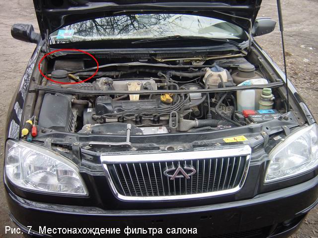

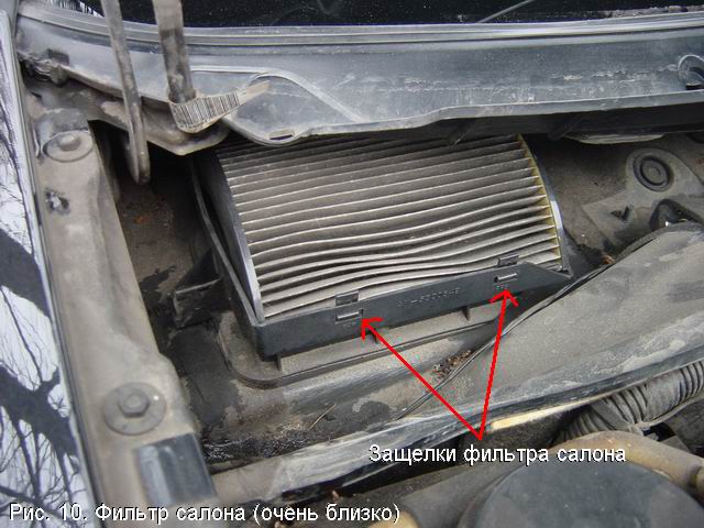

Ребята, подскажите мне пожалуйста (может на фото кто покажет) кто менял фильтр салона, где он находится? Помню кто-то писал о его замене, но я не нашел. А то купил фильтр кинулся менять, а куда его "сунуть" не знаю :?

под лобовым стеклом справа по ходу автомобиля, надо снять черную защитную пластмасску под дворниками.

чтоб поменять фильтр надо отвертка крест и 10 минут времени, открываешь капот, справа под стеклом откручиваешь 3 самореза крепящих черный защитный кожух, снимаешь до половины резиновый уплотнитель крепящий этот же кожух, приподымаешь кожух, в глубине будет видно фильтр, отщелкиваешь 2 защелки и вынимаешь фильтр, ставишь новый.
P.S. фильтр подходит от гольфа 2 100%, проверено, цена от 40 грн.
удачи.

Конечно же их два! а чтобы снять фильтр салона, надо для начала снять рычаги стеклоочистителей, затем отвинтить декоративную решетку, потом стянуть уплотнитель, потом из скоб вынуть короб воздухоприемника и только потом, сняв облицовку воздухоприемника, вы увидите столь желанный фильтр салона, который снимется, отжав фиксаторы, уже без всяких отверток! Успехов!!! :-P :-P :-P

Я снимал вобще открутив один болт и аккуратно отогнув черную пластмасску, но при малейшей не осторожности это грозит поломкой этой защитной пластмасски, но время экономит...

Ничего сложного в замени фильтра нет.
Описываю процесс.
1. Отверткой снимаете заглушку с правого дворника и откручиваете гайку.
2. Аккуратно снимаете дворник. Он сидит на шлицах. Покачиваете в стороны и тяните на себя.
3. Откручиваете 5 саморезов, на декоративной пластмассе.
4. Аккуратно снимаете защитный пластик. Его лучше стягивать вместе со скобами. Иначе прыгют по всему моторному отсеку.
5. Поднимаете декоративную пластмассу, и из под нее вытаскиваете защитный пластик. В защитном пластике есть отверстие, одетое на вал дворника. Необходимо его оттуда снять.
После этих операций фильтр перед вами во всей красе.
Собрать в обратном порядке
, да не надо все снимать, я уже 2 фильтра поменял и ниче не сломалось.

Для того чтобы снять/заменить/прочистить фильтр салона в автомобилях Чери Амулет требуется:
1.Автомобиль Чери Амулет;
2.Отвертка крестовая
3.Отвертка плоская (маленькая для подковыривания колпачка дворника)
4.Ключ на 13 (лучше трещотка с накидками)
5.Один человек (в полной комплектации)
Пон березня 24, 2008 18:16 ICQ
Повідомлень: 423
Клубная карта №: 93

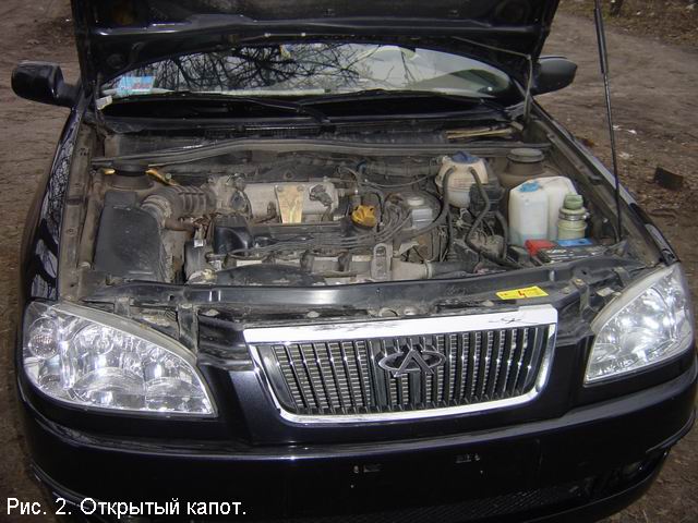

Открываем капот автомобиля.
Повідомлень: 423
Клубная карта №: 93

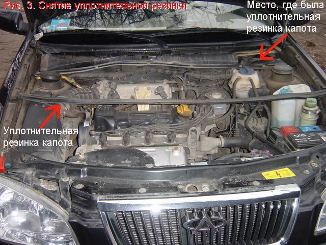

Снимаем уплотнительную резинку капота.
Пон березня 24, 2008 18:17 ICQ
Повідомлень: 423
Клубная карта №: 93

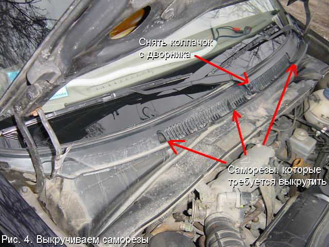

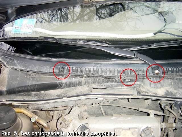

Откручиваем 3 (три) самореза защитной панели и снимаем колпачок с дворника путем подковыривания его мелкой плоской отверткой.
Повідомлень: 423
Клубная карта №: 93
Откручиваем дворник ключом на 13. Обязательно удерживаем сам дворник рукой, дабы не повредить двигателю дворников, поскольку зажат дворник хорошо.
Пон березня 24, 2008 18:18 ICQ
Повідомлень: 423
Клубная карта №: 93

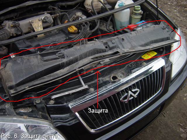

После проведенных работ снимаем защиту
Повідомлень: 423
Клубная карта №: 93

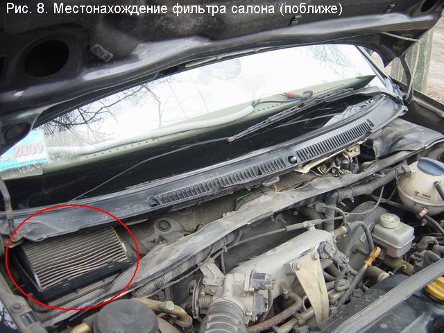

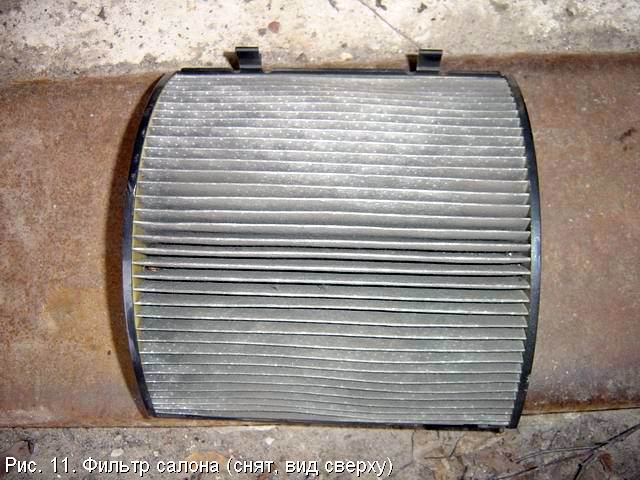

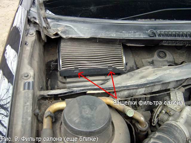

После этого у нас виден с правой стороны автомобиля фильтр салона.
Пон березня 24, 2008 18:19 ICQ
Повідомлень: 423
Клубная карта №: 93
Пальцами рук отщелкиваем защелки фильтра салона и вытаскиваем фильтр из его посадочного места.
Пон березня 24, 2008 18:20 ICQ
Повідомлень: 423
Клубная карта №: 93
После снятия фильтра возможны замена/очистка фильтра салона. Сборка производится в обратном порядке. Никаких тяжелых моментов (или как говорят в народе – косяков) не наблюдалось во время работы, кроме небольшой сложности установки дворника на свое место.

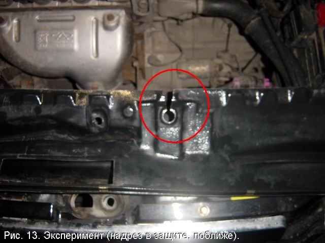

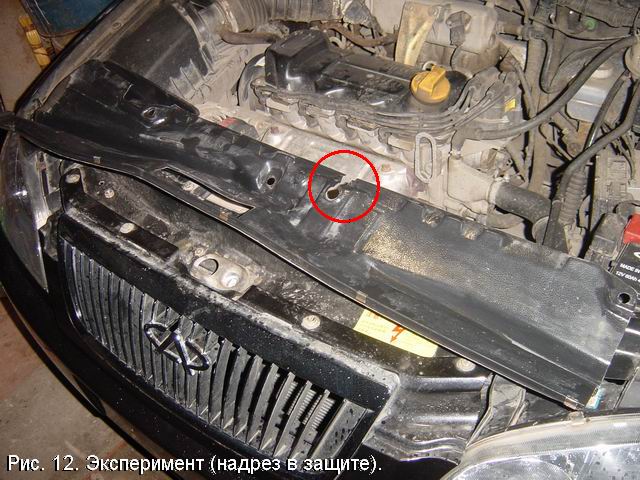

В связи с этой небольшой сложностью я решил провести эксперимент, и сделал надрез около отверстия для дворника, чтобы в последующем не снимать дворник полностью. Пока не рекомендую такого делать. Эксперимент только начался, при следующей очистке фильтра салона, напишу, стоит ли делать такое или оно ничего не дает.
Спасибо за инструкцию! Вчера сделал это все открутив всего 3 болтика и отогнув пластмаску :).
