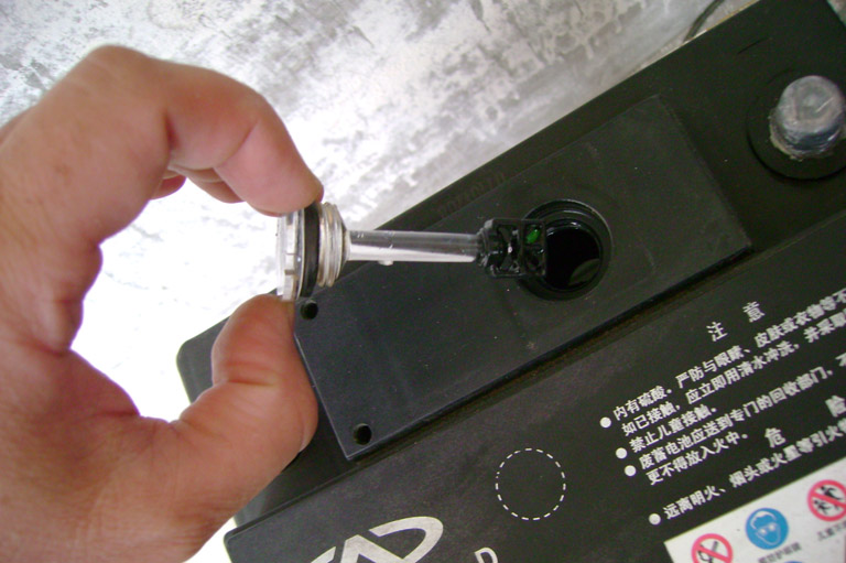

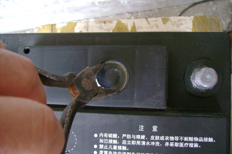

Повідомлення Re: Посоветуйте бюджетное зарядное ус-во для нашей АКБ плиз
У меня его тоже заклинило, пришлось разобрать и привести в чувство! :?
Вів серпня 11, 2009 16:15

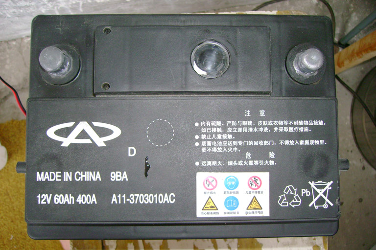

интестно а воду тоже через это отверстие доливать или в каждую банку свое ?
Вів серпня 11, 2009 17:24 WWW
Sanek555 написав:
там вроде крышка снимается, а под крышкой нормальные заливочные отверстия под каждую банку, где-то тут был расписан процесс обслуживания "необслуживаемого" аккума
Владимир написав:
Ххм... Если под каждую банку заливные отверстия имеются - какой смысл было глазок вынимать ??
Или я чего-то непонимаю ?? :(
..will be soon..
Вів серпня 18, 2009 12:34
Повідомлень: 455
Звідки: Днепродзержинск
Автомобиль: Amulet luxury
Глазок вынимался для приведения в чувство "заклинившего" шарика-индикатора, доступ через это отверстие только в одну банку, так что для обслуживания остальных нужно искать другой путь! :(
Т.н. крышку "снимать" не решился - под усилием начинает пускать трещинки, страшновато поламать! :shock:
Полезу когда придавит, ради эксперимента нехочется. :D
