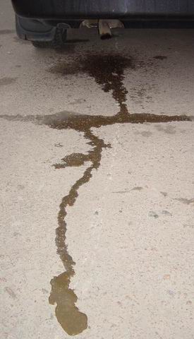

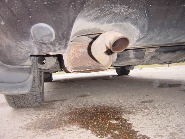

Повідомлення Жидкость из глушителя...
Сегодня ездил целый день по работа, а потом как-то случайно обошел вокруг машины и увидел лужу под глушителем, заглянув под днище увидел что из резонатора капают капельки. Это повергло меня в шок, сам смог придумать только одно. Из глушителя вытекает кондэнсат! Но вопрос в другом, разве в резонаторе должны быть "дырочки"? Это вообще нормально? У кого как? Спасибо за ответы...

Насколько я знаю, это последствия работы катализатора и это так должно быть.
У меня было тоже самое после коротких поездок.
После того, как я снял катализатор, лужи пропали.
Зображення :welcom: :ua:
а здесь и здесь его фотки
Вів грудня 11, 2007 16:50
Повідомлень: 2656
все нормально конденсат, дырка штатная для его слива. Катализатор тут никаким боком, может просто после снятия. температура газов приходящих в глушитель увеличилась и жидкость даже при коротких поездках успевает испарится.
Вів грудня 11, 2007 17:08
Про дырку в глушителе ничего не буду писать, не знаю. А жидкость из глушителя - это вода. И это НЕ КОНДЕНСАТ, а именно результат работы катализатора. Каталитический нейтрализатор "дожигает" остаточный CO и остальные продукты горения. На выходе- вода и углекислый газ. Вот эта тёплая водичка и течёт из трубы. Если вы присмотритесь к тачкам с большим объёмом двигателя, из них на подгазовке не капает, а струёй течёт.
Вів грудня 11, 2007 19:05
Всем большое спасибо за разьяснение!!! Теперь моя душа спокойна :)
Сер грудня 12, 2007 1:39
З нами з: Суб жовтня 20, 2007 8:59
Повідомлень: 275
Автомобиль: Амулет и ГАЗ21
Клубная карта №: 53
Повідомлення Chery Amulet
С глушителя течет именно конденсат, который образуется пока глушитель еще холодный. По мере нагрева, вытекание конденсата постепенно уменьшается, а затем прекращается. Дырка в корпусе для слива этого конденсата,как правильно тут говорили. Катализатор не способствует образованию конденсата. Обратите внимание, зимой на любом авто, которое еще не прогрето течет этот конденсат, при этом что с катализатором, что нет. Конденсат образуется следующим образом- глушитель обернуть ватой, типа стеклоткани, для уменьшения шума, а сверху имеется кожух из тонкого метала с дыркой. Когда после поездки ставите авто на стоянку, глушитель остывает и вата всасывает из воздуха влагу которая постепенно замерзает, отогревается наблюдаем обратный эффект. Аналогично, рекомендуют зимой при постановке авто на стоянку выключить печку, открыть дверь,включить подачу холодного воздуха вентилятором печки и за несколько минут температура воздуздуха в салоне и на улице сравняется, потом закрывать дверь. Утром никогда не будет ,внутри салона, инея на стекле и снаружи не будет обледенения. Испытано на Севере в течении 20 лет

на моей муле под глушителем почти всегда лужа, там отвестие специально для того ,чтобы конденсат вытекал

У меня недельку назад тоже был слив, именно, когда машинка стояла, я как раз в атомагазин зашел погулять, прихожу назад, а оно капает, поглядел, присмотрелся там дырочка. Прикинул что так и должно быть.
П'ят березня 14, 2008 16:02 ICQ
AURA написав:
Если снизу в глушаке - то да! У меня нет например! Нужно делать маленьким свёрлышком!

Вот сегодня, 24-03-2008 был еще один выброс жидкости. Заметил одну вещь. Если поставить машинку под уклоном от переда к заду, сразу вытекает сама, а так в пути под давлением выхлопа.

У моей Мули тож самое с глушителя капает. Били случаи когда люди подходили и говорили что с машины что то капает сзади :). В принципе я считаю что эт даже к лучшему, что капает. На других машинах конденсат остается внутри, соответственно труба быстрее ржавеет.
