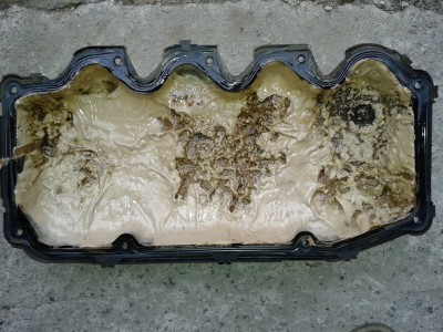

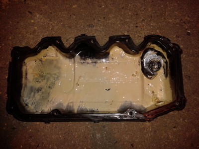

Появилась эмульсия под крышкой. Разобрал, снял ГБЦ, фрезеровали голову (Моторист сказал, что опресовку делать не надо), заменили прокладку на новую, все собрали, затянули как в книге сказано, поездил три дня , снова появилась эмульсия. Снял клапанную крышку, подтянул еще болты, пошли до 100 Н/м (начали тянуться от 70 Н/м). Антифриз с бачка уходит не сильно. С маслом "влетел" 2 раза (Visco 5000). Где пробивается антифриз пока не знаю. Снова буду разбирать. Предидущие работы выполнены качественно и аккуратно. Может у кого есть варианты спасения ситуации, где искать ?

в моем случае поверхность блока кривая была...

Sanek555 написав:
Что снимать блок? Тогда зачем надо было править голову, блок горбатый и голова также, заменить прокладку и все. Тут что-то не так. А блок тоже фрезеровали?
Виктор,Зображення
Чет листопада 05, 2015 18:31
Повідомлення Re: Как избавиться от эмульсии или сепаратор картерных газов
пробовали не снимая фрезерн7уть, огромным камнем....стало лучше и заодно показало неровности. У меня тоже была мысль о том что лучше бы я не шлифовал ГБЦ. Вообще поменял мотор, тот снял думал буду доводить.....лень, купил новый машин.
Sanek555, думаешь, что поможет шлифовка наждачным кругом на снимая блока? Конечно можно вручную пройтись, а если там большое "седло" ?, в общем сниму и проверю линейкой, нет желания отдавать на СТО, у меня к ним мало доверия.
попробуй сначала мелом намазать а потом платформой без наждака, чтоб проявить как оно есть. Вообще только на станке реально вывести
Спасибо за участие. Да так и сделаю, проверить неровность это пустяк, а вот шлифовать блок не снимая это сложнее, надо залепить все каналы, а их много, абразив плохая штука. Разобрал, пока не смотрел. Купил новые болты PAYEN, прокладку заказал Vic.REYNZ. Так вот все удивляюсь: на коробке с болтами моменты затяжки 25*50*+90+90, а в нашей книге пишут 30*+90+90 Nm. Как действовать? прошлый раз затянул как в книге, но через день попробовал, а болты еще "пошли" начиная с 70 Н/м, дотянул до 100. Сегодня посмотрю состояние прокладки и возможно придется везти на опрессовку голову.
