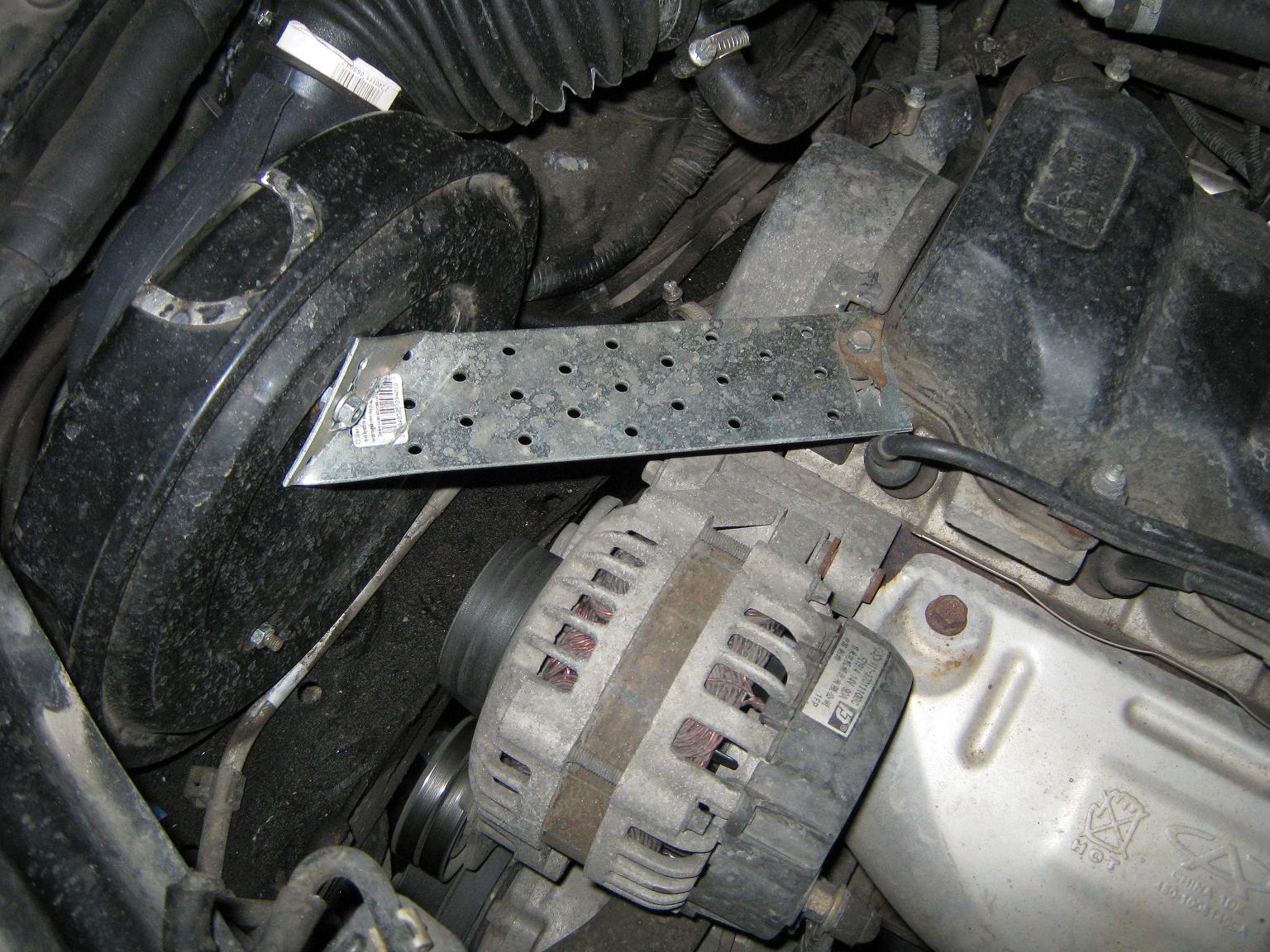

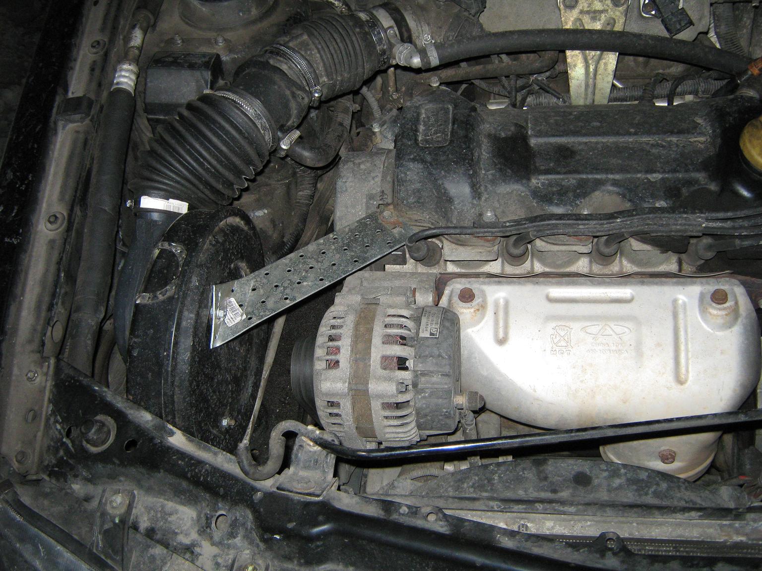

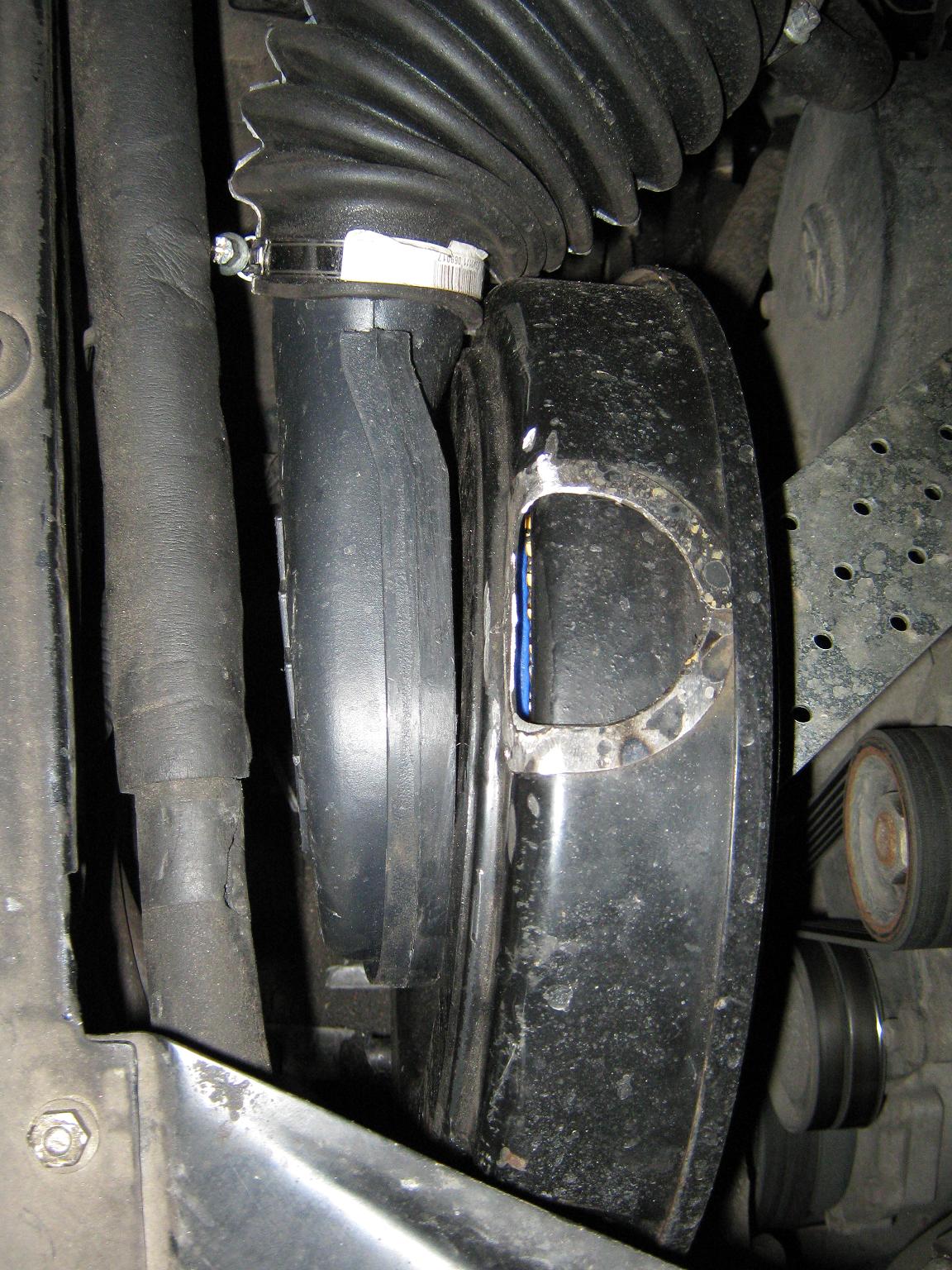

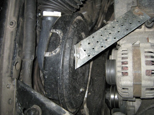

Ура!!! Победа над гулом во всемдиапозоне аборотов.
Нужно:
Кастрюля или корпус воздушного фильтра от класики (Перово 60грн.)
Черепаха он же переходник для класики на нулевик (30 грн.)
Гофра (30 грн.)
Фильтра (10грн.)
Подкладка для карбюратора (15грн.)
Пластина метала (Эпицентр 7грн.)
болгаркой срезаем все выпирающие части кастрюли, гнем пластину и собирая незамысловатую конструкцию устанавливаем вертикально на штатное место. И вот чудо сразу пропали все провалы, ушли лишние вибрации. После диагностии на ктс бош можно увидить что смесь в норме. Просто наш фильтр устанавливали на мерс с дивглом 3.5 литра. И поток который проходит очень большой.
Завтрап ри свете дня сделаю фотографии и выложу. Из приятного то стоимость фильтра теперь всего 10 гривен, можно менять хоть раз в неделю ))) и есть всегда в любом магазине)))

Сообщение Re: Победил гул на оборотах 2500-4500
Внедрил корпус воздушного фильтра от классики вместо штатного воздушного фильтра.
......Просто наш фильтр устанавливали на мерс с дивглом 3.5 литра. И поток который проходит очень большой......
А может стоит подумать. как наш родной баняк приспособить под другой фильтр, под наш родной 1.6 литра.
Если гул есть результат работы всасывающей системы, то можно поэкспериментировать и с простой простой губкой, увеличивая или уменьшая ее плотность ( для начала ).
А вообще - то ты молодец.
Да хоть от 10 литрового тепловоза, смысл в том, что даже через такой фильтр, с большой пропускной способностью, амулет с 1.6 двигателем возьмет воздуха ровно столько, сколько надо для 1.6. Ну не может он засосать больше, вы ему хоть фильтр от парохода поставьте :) А вот по резонировать может.
Ср дек 30, 2009 23:26
stealth ....Да хоть от 10 литрового тепловоза, смысл в том....
Вопрос не в колличестве воздуха..., а в том что при всасывании создаются звуковые хлопки, и фильтр играет еще и роль глушителя. Поэтому фильтр и баняк подбираются для решения двух задач :
- минимальное сопротивление движению воздуха , при максимальной его очистке,
- максимально уменьшить при всасывании звуковые хлопки.
Для примера - снимите к карба классики баняк и газаните, гул такой что мотора неслышно.
Я думаю nicel приблизился к решения этой проблемы.
Еще раз - молодец.
В процессе наличия или отсутствия резонанса всасывающей системы на указанных оборотах может больше играть роль не сам фильтр , а конфигурация корпуса фильтра.
Ведь помогает же резонатор -добавка от нексии ( на московском форуме описано, как сделать доработку )
изменить звук двигла!
Может в наш баняк поставить перегородки ?
Или из тонкого 0,2 алюминия выгнуть и вкинуть коробок
какой-то под фильтр . Все средства хороши для расстройства резонанса ...
Или кусок пеноплена или пенопласта уложить на дно.
Я не учил динамику воздушных потоков, а вот с точки зрения гидравлики это даст не тот результат, просто фильтрующий элемент будет не равномерно использован.
Еще раз - молодец.
Спасибо еще раз за похвалы, Вы очень точно конкретизировали основные задания для решения вопроса.
artur писал(а):
Привет! Я не пойу смысл переделки?! Что она дает? Чем не такой наш фильтр-большая площадь?, или набопросто уменьшить объем корпуса задув его монтажной пеной и обрезать лишнее? Обьясните мне пожалуйста очень заинтересовало но не хочется уродовать вид под капотом (кастрюлями).
При разной температуре - разное количество кислорода попадает, а при разной площади фильтра, разное сопротивлению восходящему потоку.
СаБаКа писал(а):
А про сепаратор не забыл для того чтобы трубки не забивались у тебя через сепаратор тянет воздух а паралонка удерживает масло которое потом попадает в дренаж, насколько я понимаю теперь приодеться чаще мыть сепаратор ?
Нет все уже подключено ))))
Не стоит, с губками!!! Губку засосет в двигло :shock: :shock: :shock: и тогда :roulette: :roulette: :roulette:
stealth писал(а):
Ну смысл в том, если у вас хлопнул газ, что аж фильтр разлетелся, да можно и так переделать. :)
А так...наш вполне ниче. Ну немного бубнит резонирует, обклейте его виброшумкой :)
Этот вариант еще не пробывали )))))
