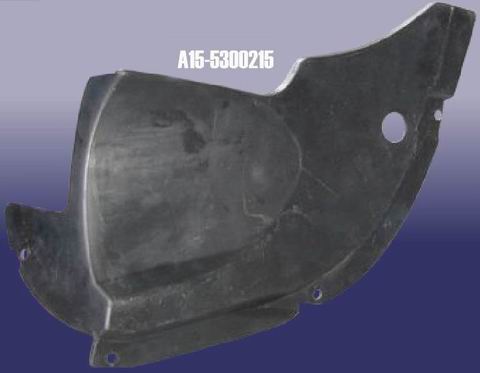

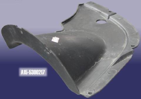

Речь пойдет о подкрылках, в частности передних. При установке допоборудования, такого как подкрылки, либо требуйте, чтобы на станции прикрутили два шурупчика, хотя думаю, вряд ли это у Вас получится, чтоб они это сделали на станции. А лучше, после выезда с автосалона сразу в гараж, и прикрутить два шурупчика в корпус детали (по каталогу А15-5300215, и А15-5300217). Назовем условно эту деталь - «внутренняя защита противотуманных фар» поскольку в каталоге она называется INSULATION, что в переводе с английского (применяется только в словосочетании с какими либо словами, т.е. insulation rein – защита от дождя) - защита, (далее по тексту – ВЗПФ).
Сама деталь выглядит так:
- по каталогу, и в натуральном виде выглядят они одинаковы:
Чет червня 21, 2007 13:41 ICQ
Повідомлень: 423
Клубная карта №: 93

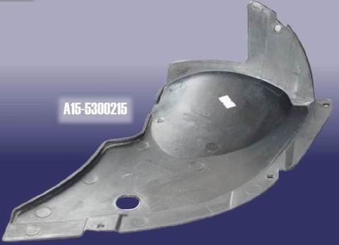

A15-5300215

A15-5300217

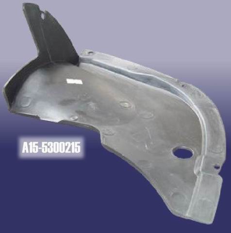

Что именно требуется сделать? Как мы видим из фотографий, в принципе места для дополнительного крепления подкрылков существуют, но подкрылки изготавливаются на каком-то нашем заводе, где сам подкрылок, видимо, делали по вольным чертежам. При установке подкрылка, он не дотягивается до мест крепления к ВЗПФ. Сама ВЗПФ, как видно на рисунке изготовлена так, чтобы с колеса вода не билась об ВЗПФ, а чтобы потоком воздуха, брызги с колеса сдувало опять на колесо, и после уже на асфальт. Подкрылок сделан длиннее этой выемки для подачи, проходящего под днищем автомобиля, воздуха. Соответственно, тот воздух, который должен сбивать воду, бьет в подкрылок. Подкрылок изготовлен из каких-то там полимеров, и сам по себе мягкий. В связи со всем выше сказанным, подкрылок, от потока воздуха (в зависимости от скорости) загибается и трется об колесо. Что приводит его в очень гадкий вид. См. фото дальше.
