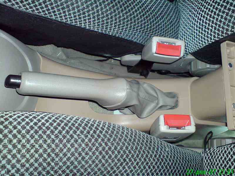

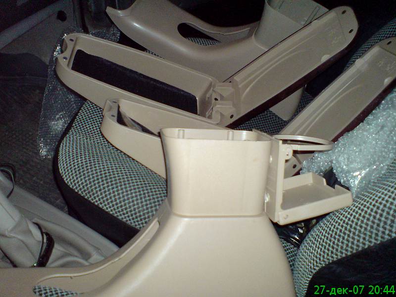

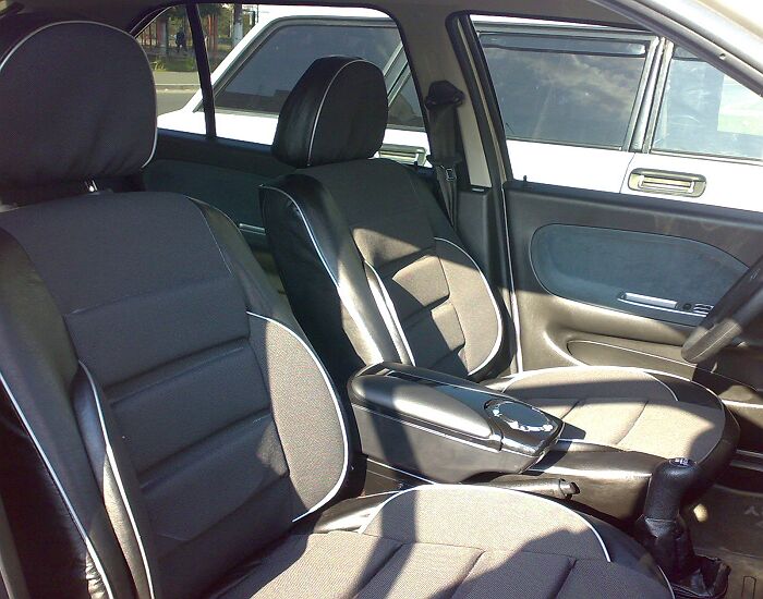

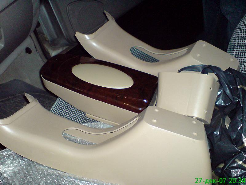

На встрече в чт 27.12.2007 познакомились с Гуаном. Он принес 2 комплекта "родных" подлокотников на Амулет. "Родных" в кавычках, т.к. все-таки вряд-ли они родные, просто крепление и размеры практически соответствуют посадочному месту в наших мафынках.
Собственно внешний вид:

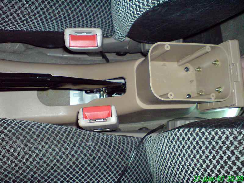

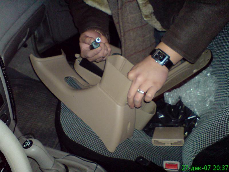

Порядок установки. В качестве "подопытного кролика" была использована машинка Akvaol-а

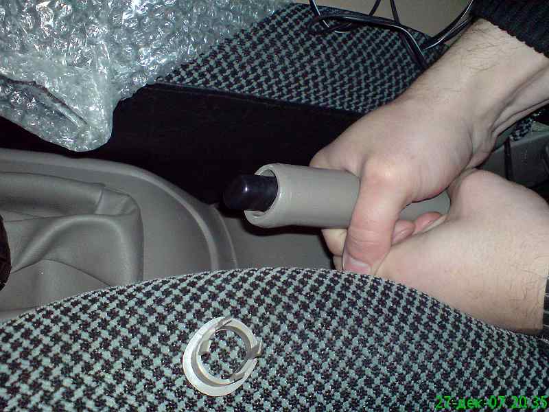

1. С помощью плоской отвертки снять заглушку вокруг кнопки "ручника".

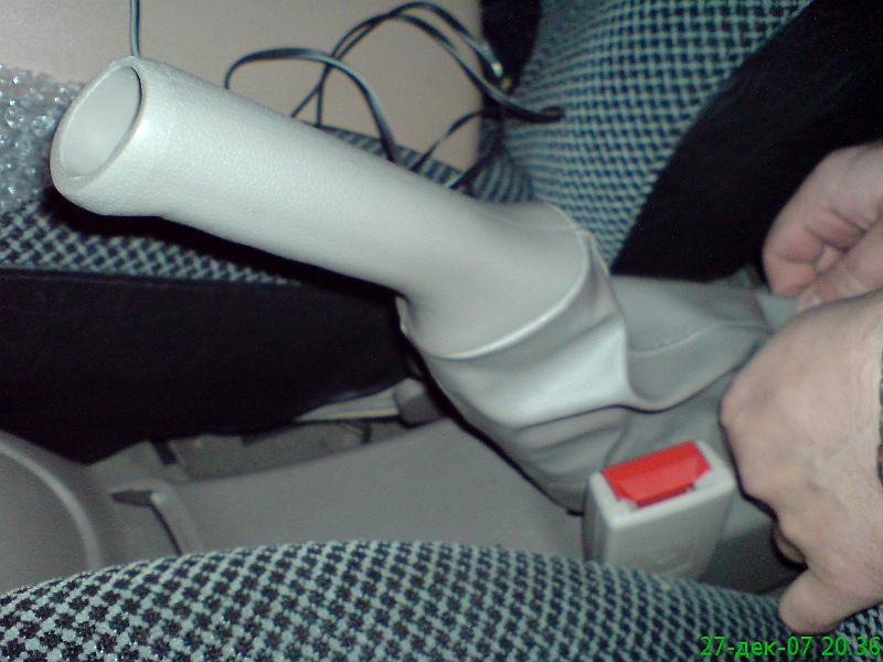

2. С помошью той-же отвертки немного отжать лепесток в нижней части ручки ручного тормоза (а может и не нужно?) и потянуть саму ручку вперед, предварительно отсоединив мягкий чехол от тоннеля между креслами, до полного снятия.

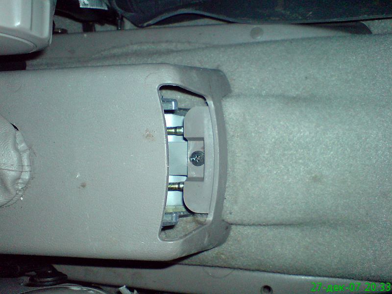

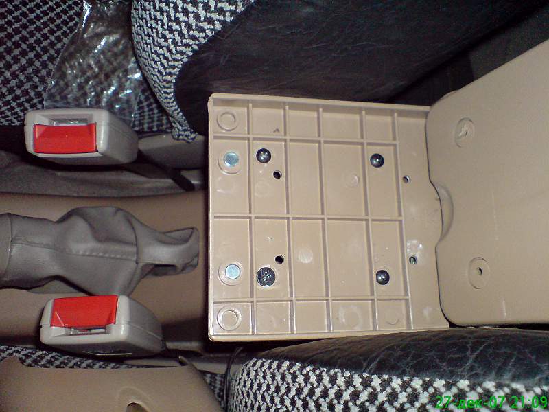

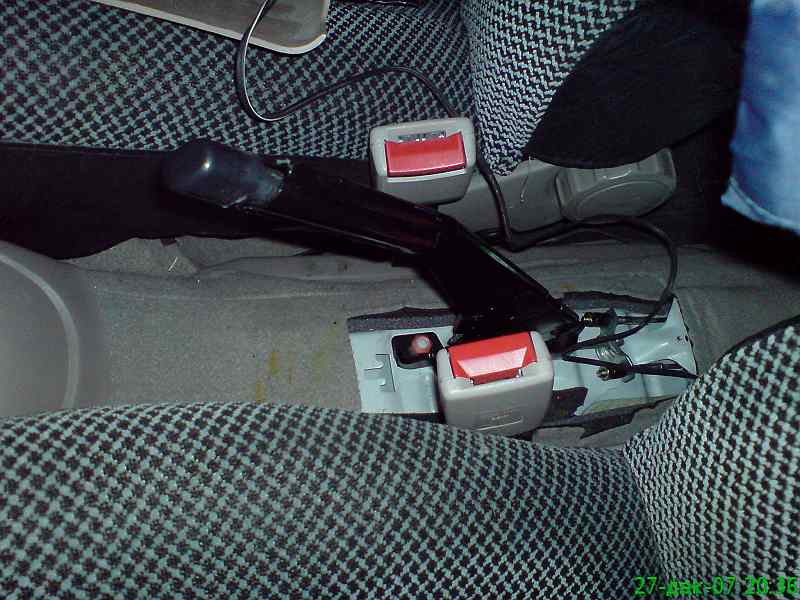

3. Снять заднюю пепельницу, с помощью отвертки "крест" открутить саморез крепления пластикового тоннеля.
4. Снять тоннель.

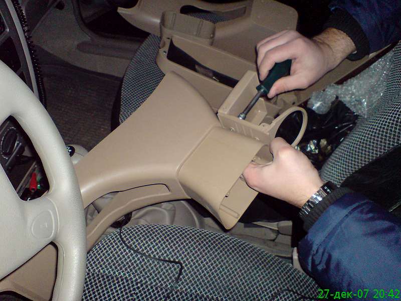

5. Собирать подлокотник имеет смысл в следующем порядке: прикрепить задний подстаканник к средней части подлокотника; установить нижнюю часть подлокотника на место пластикового тоннеля; прикрепить среднюю часть к установленной нижней; прикрепить верхнюю часть к установленной средней.
Akvaol собирал в другом порядке, но смысла это не меняет.

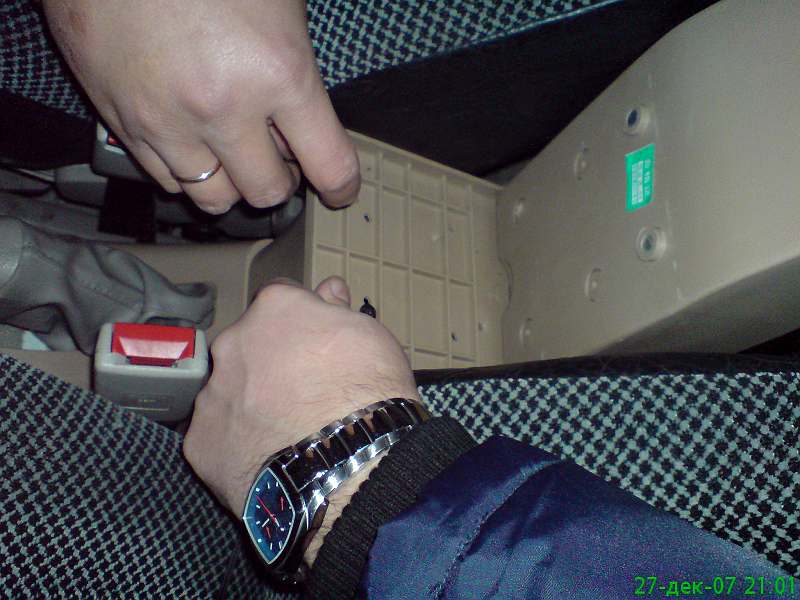

Устанавливал подлокотник себе, есть следующие исправления/дополнения по сборке.
Порядок сборки:
а) среднюю часть крепим к нижней части болтиками (т.е. запастись подходящими по диаметру болтиками, шайбами и гайками), поскольку комплектные саморезы не держат среднюю часть (диамтер отверстий великоват, они просто прокручиваются при попытке затянуть почильнее).
б) нижнюю часть крепим на место пластикового тоннеля (саморез крепления оригинального тоннеля не подходит - шляпка велика по диаметру, комплектный саморез закручивается с огромным усилием);
в) крепим подстаканники.
г) крепим верхнюю часть к средней.
6. Собрать ручку ручного тормоза в обратном порядке.

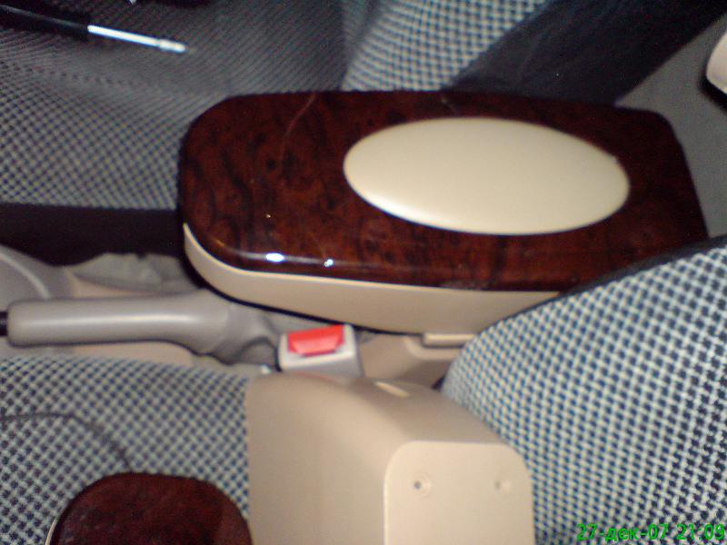

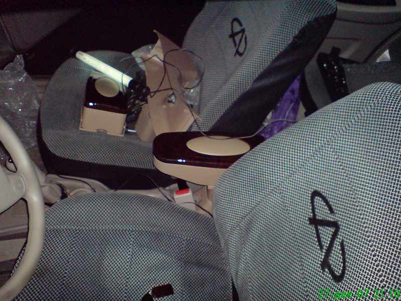

7. Ну и вот подлокотник установлен.
Их личных впечатлений.
1. Качество на 3+ из 5-ти.
2. Цвет не совсем совпадает с машинками в светлом исполнении салона (Гуан обещал, что будет и другой более подходящий).
3. Посадочное место практически совпадает.
4. Необходимо запастись шайбами для крепления.
5. Магнитные защелки держат слабенько.
6. Если пользуетесь ремнями безопасности, то для пристегивания необходимо сначала откинуть подлокотник. Отстегиваться можно наловчиться без откидывания.
7. Вместимость "бардачка" подлокотника невелика.
8. Поскольку из жесткого крепления для подлокотникак машине используется один саморез, конструкция не слишком устойчива.
9. Задняя пепельница отсутствует.
10. Крепление для кожуха ручки ручного тормоза отсутствует.
11. В качестве подлокотника он все-же удобен.
Updated
12. Также запастись болтиками, шайбами и гайками соответствующего диаметра для крепления средней части к нижней.
13. При продольной регулировке сидения "до упора назад" с установленным подлокотником, пристегивание превращается в цирковой трюк Гудини, поскольку даже если откинуть верхнюю часть подлокотника, мешает средняя.
14. Правой руке на подлокотнике очень удобно, и передачи переключать, и просто отдыхать.

Классс! Кстати, вторая фотка о чем???? Шось недобачив (зрение + 4)
П'ят грудня 28, 2007 23:37
З нами з: Вів липня 17, 2007 22:40
Повідомлень: 176
Звідки: г. Киев, Виноградарь
Клубная карта №: 22
Янус написав:
Снята заглушка вокруг кнопки ручника (лежит рядом на сидушке).

Я тут перечитал и понял, что общее настроение поих первых сообщений не совсем правильно передано.
Исправляюсь: подлокотник в целом _хороший_, есть некоторые недоработки, но это _лучшее_ из того что можно взять ;)
И поскольку konan забраковал 2-й комплект из-за цвета, я его забрал себе, буду ставить завтра утром.

Поставил себе подлокотник, около часа возился, чтоб все было по человечески, качество подлокотника конечно пресловутое ширпотребное, на 3+ по 5 шкале....ОДин шуруп крепления вполне сносно держит всю конструкцию. Чехол ручника одеть некуда, некрасиво болтается в прорези, но эту проблему удалось решить с помощь :censored: хадо :? вернее там в комплекте такая ванночка идет для размешивания масла на 60 мл из пластика, так вот она один в один входит в щель под ручником, закрывая эстетично дырку и добавляя еще один бардачечек. :samtakoj: Руке удобно, высота подходящая, легко откидывается. ДУмаю на кочках будет постукивать задний подстаканник, надо резинку клеить. ПОка доволен, хфотку ванночки солью с телефона, если качество будет нормальное выложу.

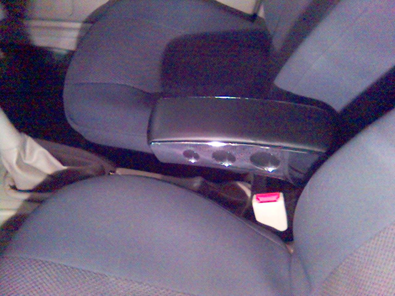

Поставил себе простой универсальный подлокотник, взял на рынке за 50 грн, стал как влитой, одна проблема - не удобно присегиваться ремнем :) и опускать спинку! Блин, думал хоть на Муле не буду крутить это колесико, оно меня так достало на Волге! надо менять сидухи!

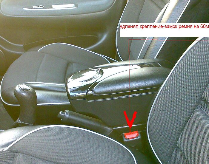

удленял крепление-замок ремня на 60мм для того-чтобы удобней пристегиватся но мжно было удленить на 80-90мм тем кто крупнее
Чет жовтня 23, 2008 23:58
З нами з: Вів січня 15, 2008 21:44
Повідомлень: 70
Звідки: Львівська обл
Повідомлення Re: "Родной" подлокотник на Амулет + установка + фото
Evgen_74 написав:
А як саме продовжував: хіба є якісь регулювальні болти, чи може якось наварював якусь полоску металічну? Попробуй опиши як Тобі вдалося продовжити.
Суб жовтня 25, 2008 17:54
З нами з: Нед березня 09, 2008 17:07
Повідомлень: 95
Звідки: Kiev
Автомобиль: Амулет люкс
да вваривал,подобрал такойже метал и вварил...

Я себе поставил такой.Ничего не мешает,на крайний случай можно поднять вверх.
Цена 100 грн.
