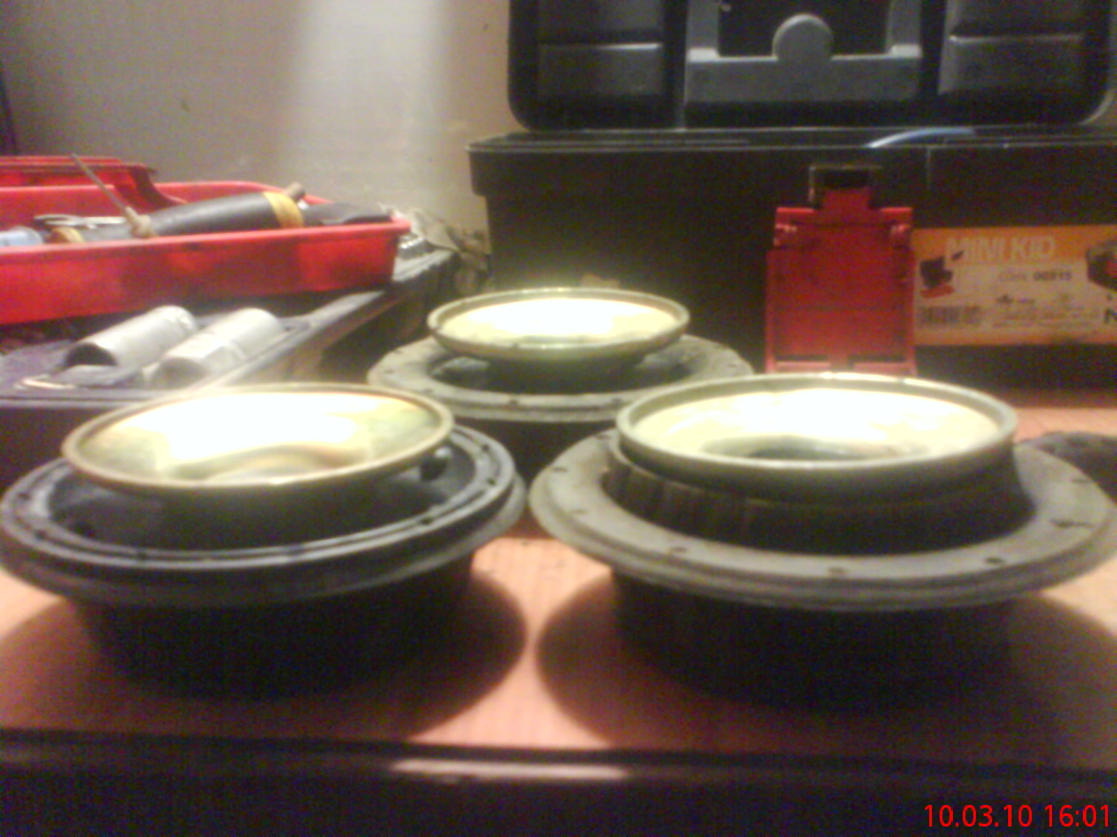

У меня после 10 тыс. наших "супер" дорог тоже упала морда - просели опоры аммо,- вылечили вставкой между тарелкой опоры и её резиновым основанием "бублика" из конвеерной ленты
