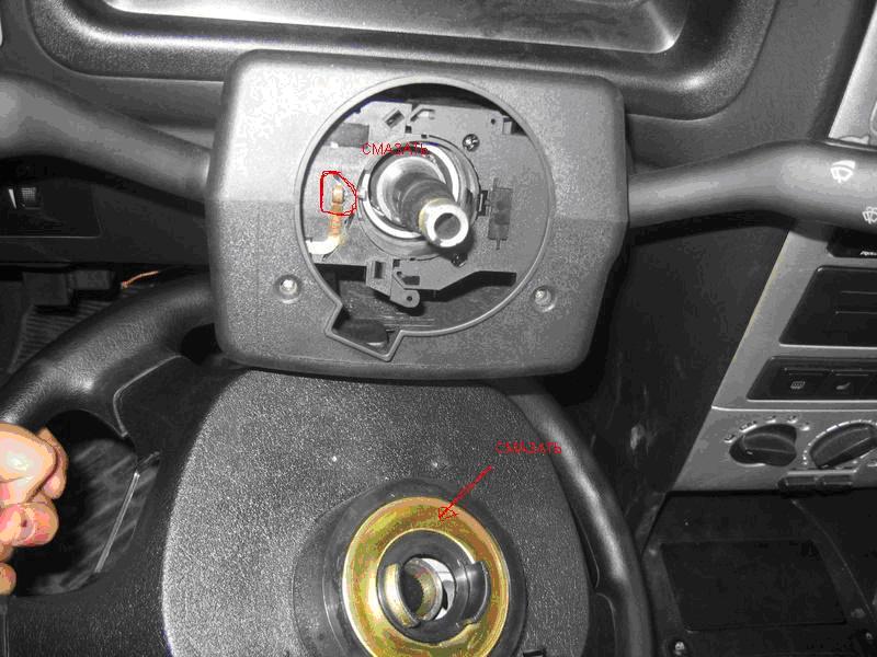

Ребят, помогите номером.
У меня машина с подушкой. Ставлю другой руль. переходник есть уже. Но проблема - выступ, через который идут провода шлейфа - не дает одеться переходнику. Есть конечно вариант там подрезать и подпилить (переходник), но я боюсь ослабления конструкции.
А с переходником шла контактная пластина, "как по старинке". И вот вопрос. На базовых машинах, как мне объяснили, тоже сигнал с таким скользящим контактом. Но на разборке у нас таких амулетов нету, а в каталоге я не могу найти сию деталь.

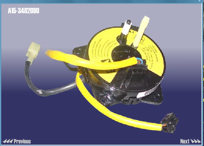

О.Нашел изображение. Но деталь так и не находится :(

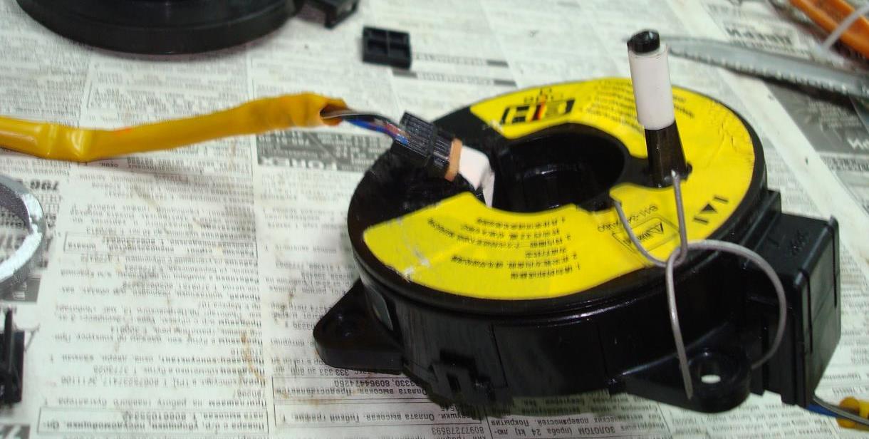

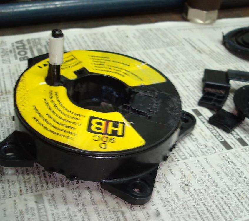

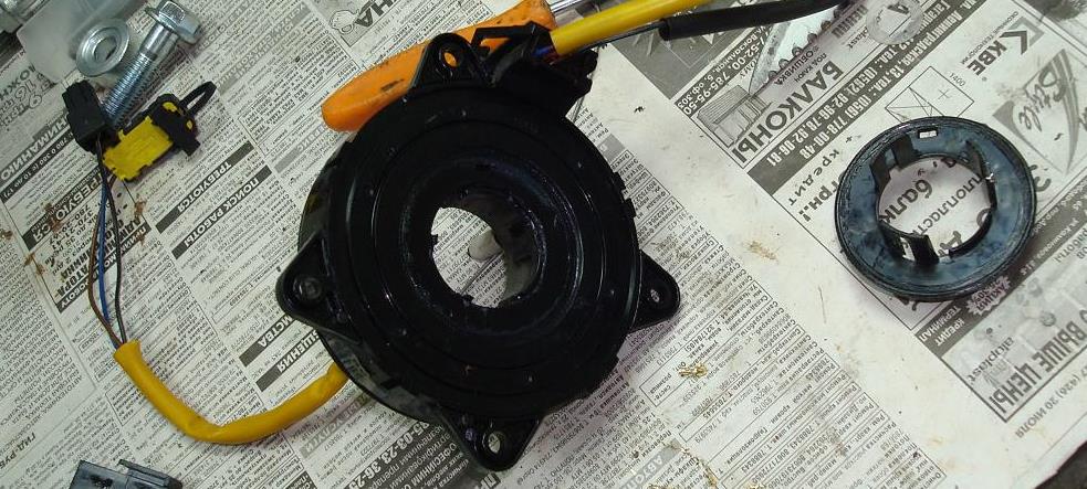

Итак. Сегодня меня все задолбало, и я решил сделать таки себе правильный руль.
Имеется: родная втулка-переходник на фоликовские шлицы, переходник от пассата Б3, руль МОМО, огромное желание сменить баранку.
Проблемы: упираемся в корпус шлейфа. Если использовать без шлейфа, то остаемся и без сигнала, и без поворотников. Что не катит. Вывод - надо переделывать корпус шлейфа. А точнее отрезать торч, в котором прячутся провода.

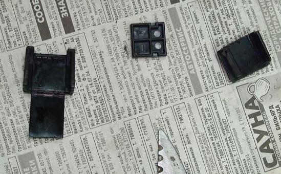

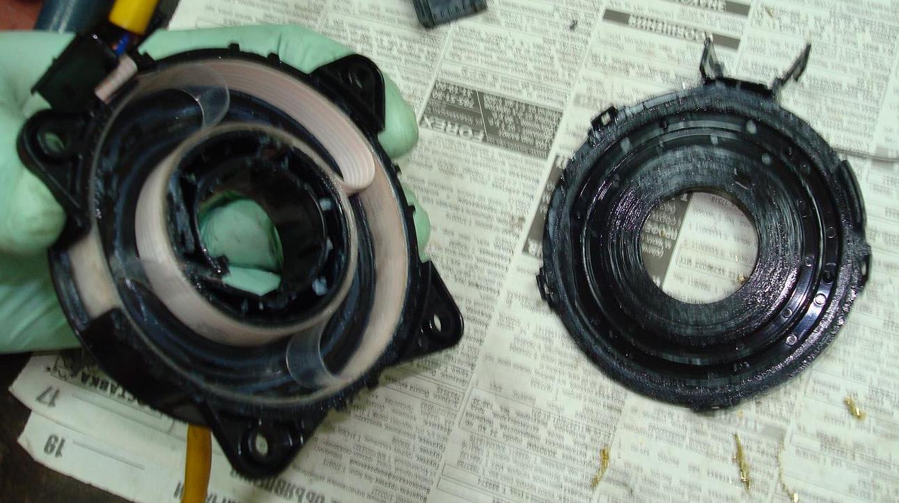

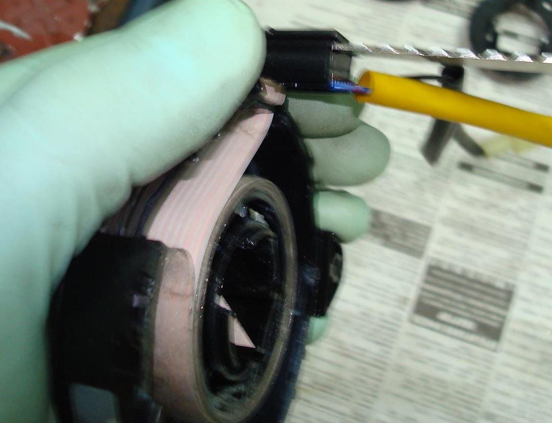

Разобрал (ничего сложного). Сначала центральную втулку снял, потом крышку торча ненужного, освободил фиксатор и вот проводки уже болтаются. При желании конечно можно было и так отрезать, но я не захотел стружку внутрь сыпать и очень уж захотелось посмотреть что там внутри ))) (мысленно я со шлейфом попрощался и нашел проводок который хотел намотать для сигнала :) )
Снял крышку (чуть внимательнее надо, на внутреннем "торче" тоже есть защелки, а снимается одной деталью.
Освободил второй фиксатор (просто вставляете кухонный ножик в зазор между корпусом и пластмасской). Вытащил шлейф. Некоторые трудности возникли с пластиковой полосой - начало освободилось отлично, а конец пришлось вандалистически вырывать :)

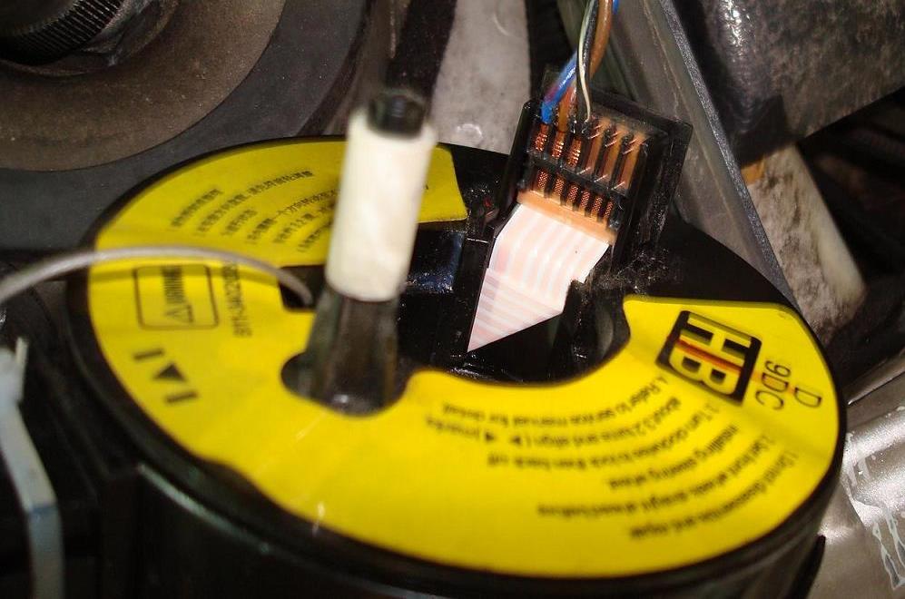

Из ну очень приятных неожиданностей - три свободные дорожки на шлейфе. Значит при желании можно ставить гольфовский мультируль (от г3 или г4). Об этом буду думать.
Отпилил, собрал, все работает! :) Смазку стирал долго потом с корпуса :) Кстати, если при снятии руля у вас вдруг на оборот куда нибудь провернется шлейф - ничего страшного. У нас нет датчика угла поворота руля, а намотки там с головой - в одну сторону у меня 3.25 оборота было (вправо, и хорошо что туда намотал - оказалось удобнее снимать), влева намотал четыре оборота и вернул в центр - и так с головой :)
Теперь переходник. Сразу отрезал носик, которым по плану отбивается рычаг поворотов. Упирался прямо в шлейф. После примерки оказалось что надо и колечко отрезать. Ножовка рулит :). Поставил. Теперь проблема в том, что отверстия просверленные в переходнике не совпадают с "нулем" руля. Мне-то оно не надо. Решил просверлить новые отверстия и нарезать резьбу :)
В итоге руль встал прямо, поворотники отбиваются, сигнал не проверял (аккум отключен).
Начнете пинать ногами за светлые болты - это тестовые, родные в пакетике лежат :). Сигнал поставил турецкий, так как родной от старости развалился. Как найду оригинал (проблема у нас в городе с МОМО :( ) - поставлю и уберу эту шайбу :)
П'ят травня 06, 2011 20:12 ICQ WWW
